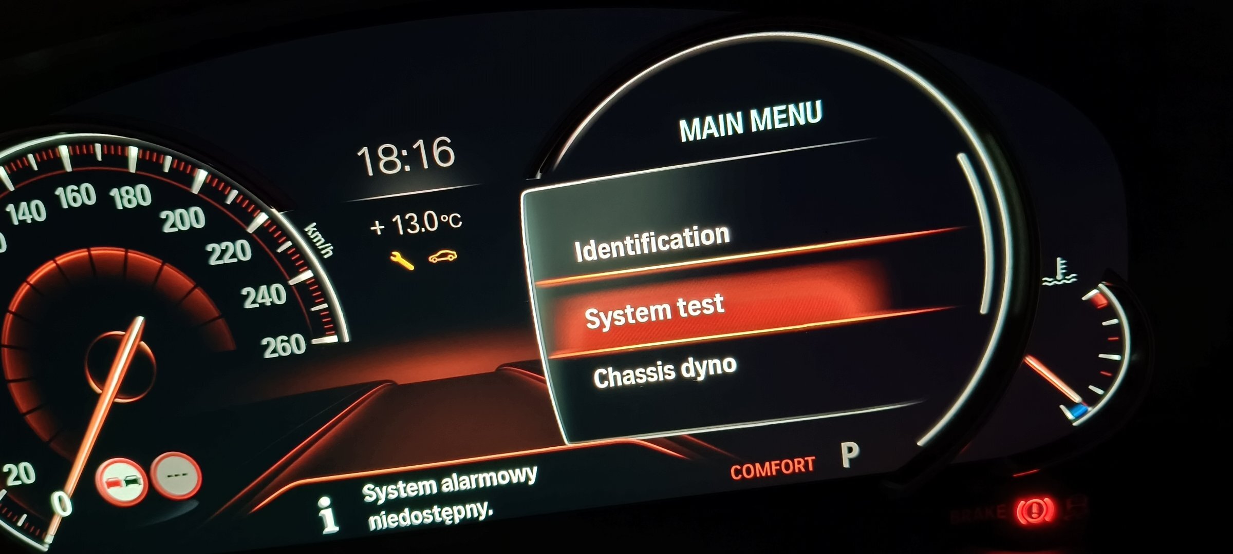

Chciałbym zresetować inspekcję klocków. Wykonuje:
- 3 razy szybko wciskam przycisk start
- czekam aż moduł diagnostyczny będzie aktywny
- wciskam i trzymam przycisk reset ( na dole po lewej stronie, pod wskaźnikiem paliwa)
- i wyskakuje mi na wyświetlaczu po około 3 sekundach po prawej stronie Maine menu (zdjęcie)
Proszę o pomoc. Nadmienie że sprawdzałem klocki, jeszcze mam połowę .
Trzeba poczekać aż Main Menu zniknie i wcisnąc jeszcze raz przycisk i trzymać tak długo aż pojawi się menu inspekcji oleju, klocków itd.
Wtedy naciskamy raz za razem aż pojawia sie oczekiwana pozycja. Potem jeszcze raz przyciskamy i trzymamy długo aż pojawi się pytanie o reset. Zwaniamy przycisk i naciskamy raz ponownie
Komunikat nie pojawił sie bez powodu. Sprawdź wewnętrzny klocek prawego tylnego koła lub przedniego lewego.
