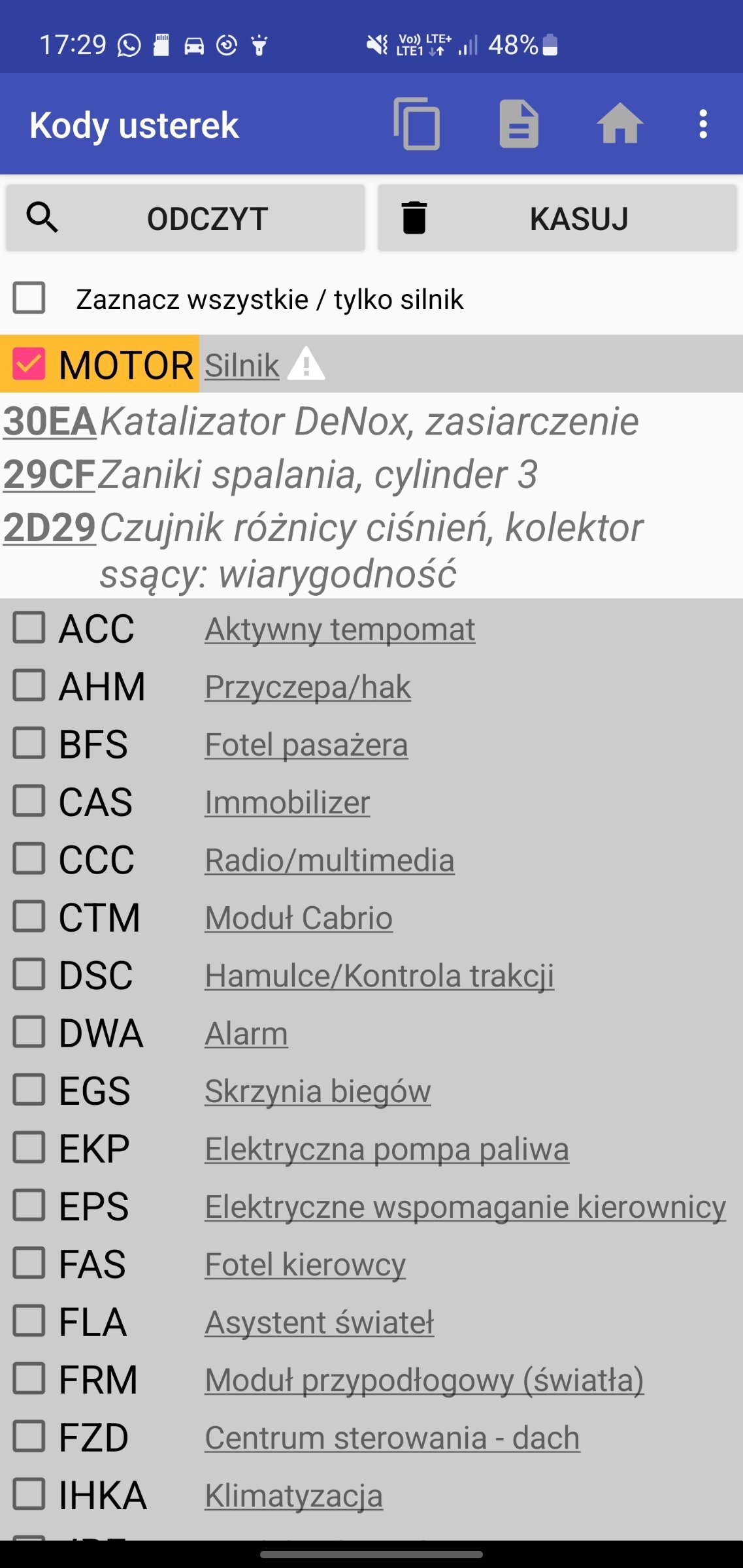

Niestety auto się nie doczekało. Na dzisiaj byłem umówiony do mechanika, a 3 dni temu mi stanęło. Nagle brak mocy, check engine zaczęło migać i strasznie zaczęło szarpać. Stanąłem i podłączem się i pokazało:
29CF Zaniki spalania, cylinder 3
2D29 Czujnik różnicy ciśnień, kolektor ssący: wiarygodność
