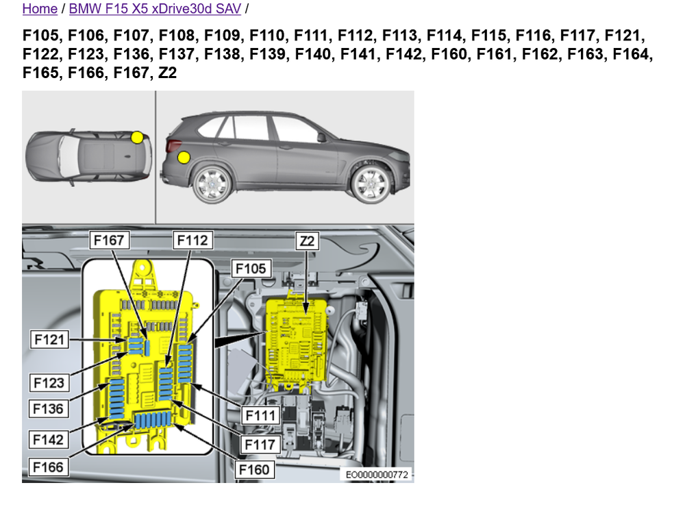

Takie nie typowe pytanie. Będę zostawiał samochód na dłuższy czas i chciałbym po wyjściu go jakokolwiek zabezpieczyć aby nikt go nie odpalił. Co mogę w miarę szybko rozłączyć, lub jaki bezpiecznik wyciagnać dla spokoju ? Nie ktoś podsunie jakiś pomysł.
Bezpiecznik F165 zasila pompe paliwa. Powinno wystarczyc. Wyjmij i sprawdz czy jestes w stanie auto odpalic.
Właśnie takiej odpowiedzi oczekiwałem ? Dzięki, sprawdzę...
