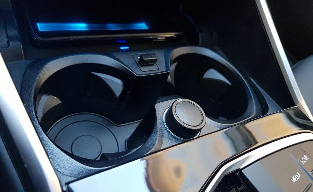

Kupiłem pilot-zaślepkę do zapalniczki. Jest dużo ofert np tu:
https://allegro.pl/oferta/proxima-faac-fix-zapalniczka-pilot-zamiennik-14462804978
Pasuje bardzo dobrze, nie odstaje, nie ma żadnej szczeliny, a gniazdo zapalniczki jest idealnie po ręką. Trzeba tylko pamiętać aby dobrać pilot do radia sterującego napędem bramy.
Tyle, że to nijak używa fabrycznych przycisków o jakie było pytanie.
