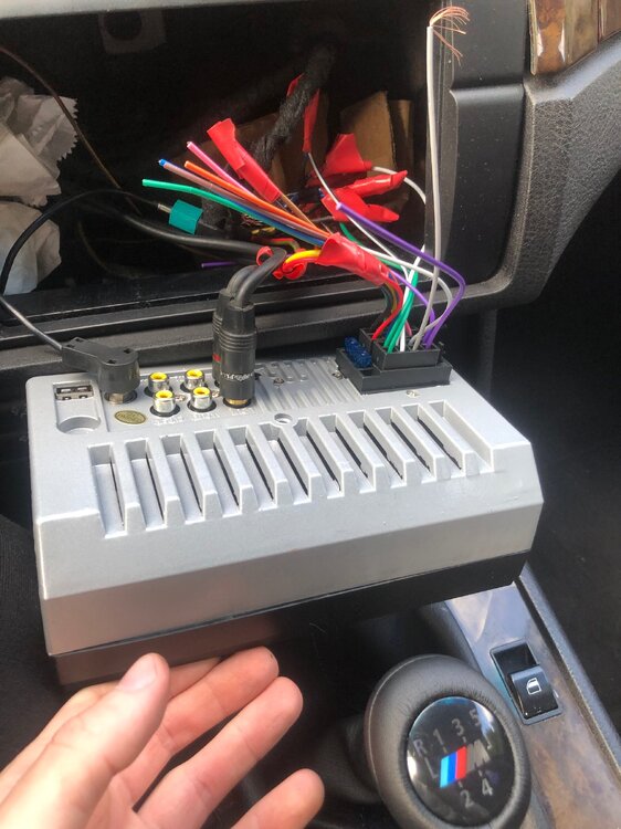

Witam, mam problem z radiem 2din. Otóż pobiera ono prąd przy wyłączonym zapłonie i braku kluczyka w stacyjce, nie wiem jak się za to zabrać
Każde radio ma podtrzymanie pamięci prosto z akumulatora i zasilanie po kluczyku od sprawdzenia poprawnego podłączenia trzeba zacząć jeśli jest dobre to pewnie "chińczyk" padł w jakiś swój sposób.
Podłącz je poprawnie. Powinny być dwa przewody - jeden z zasilaniem po zapłonie a drugi ze stałym zasilaniem dla podtrzymania pamięci. Zapewne oba wpięte są w jedno miejsce.
