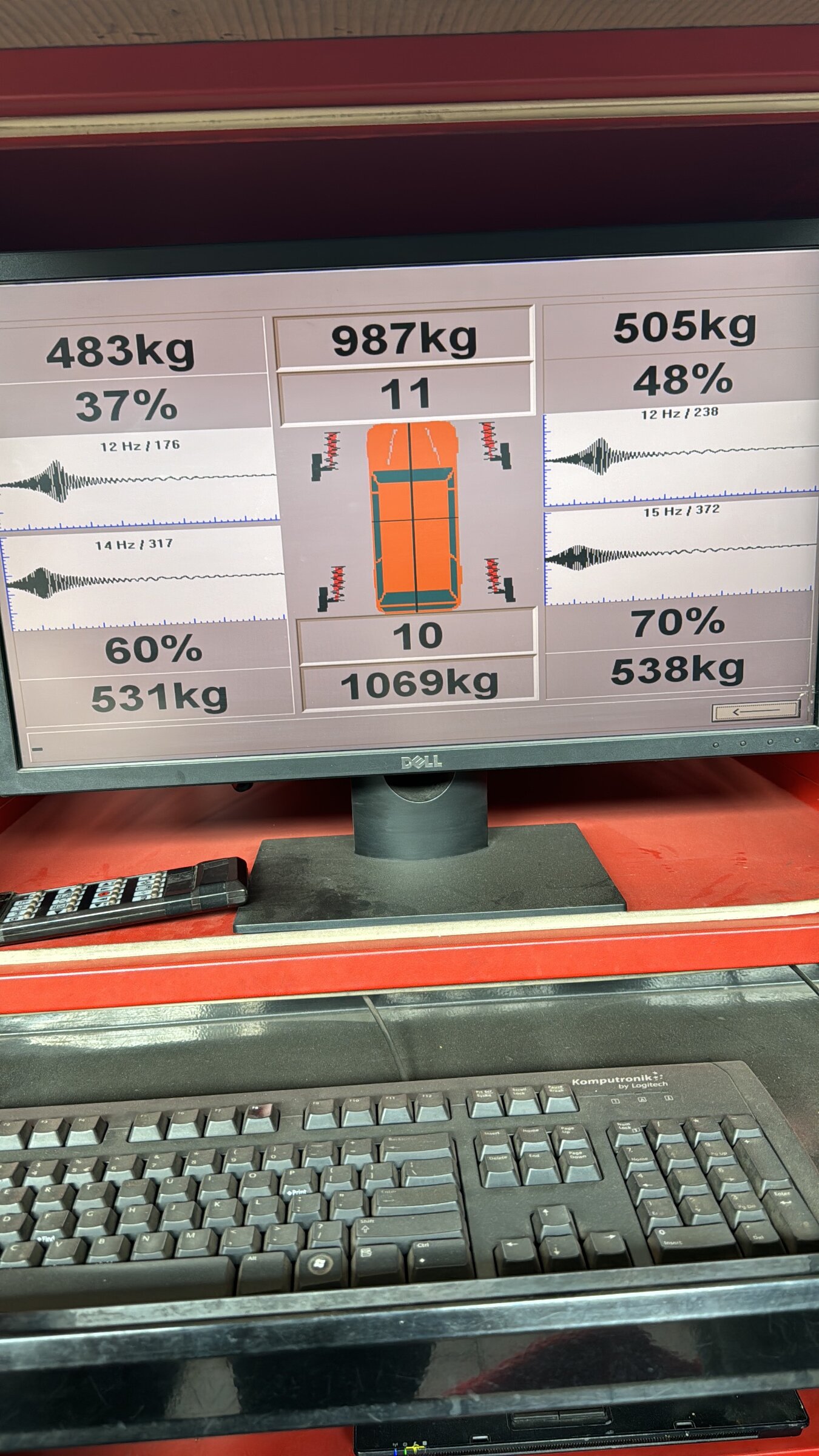

Na filmie są jeszcze stare amory
i wyniki badań z diagnostyki

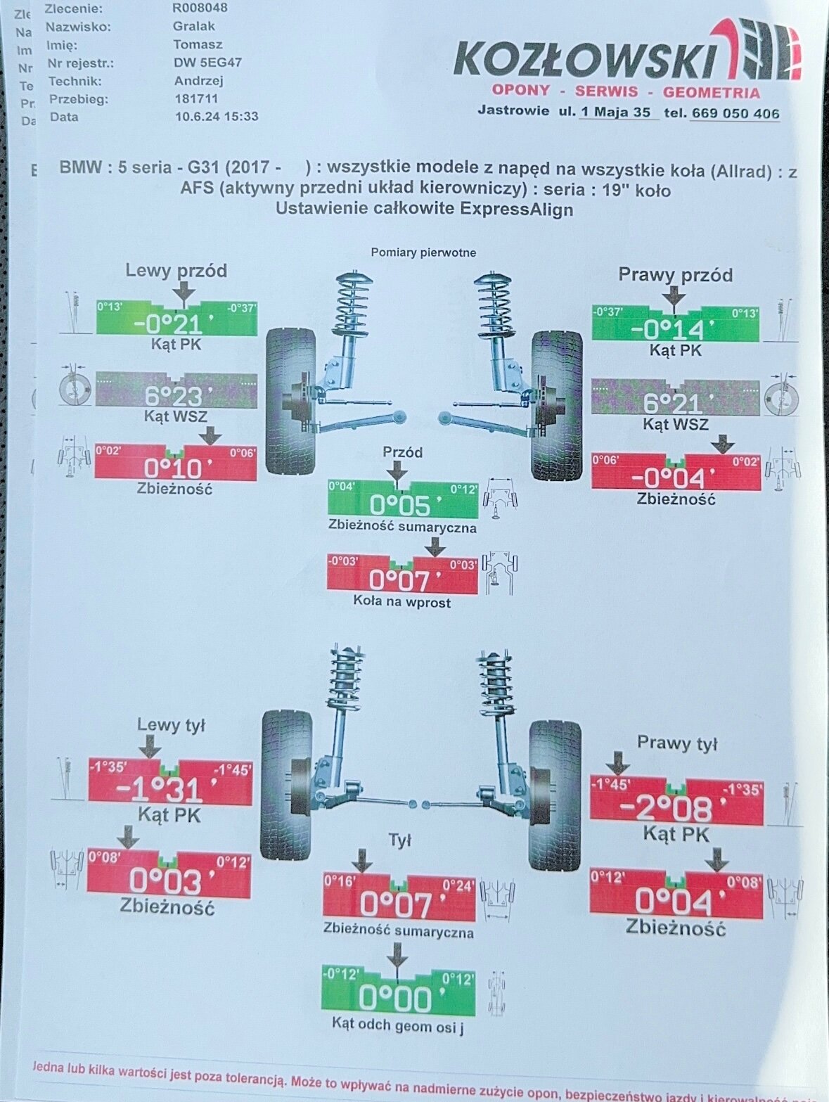

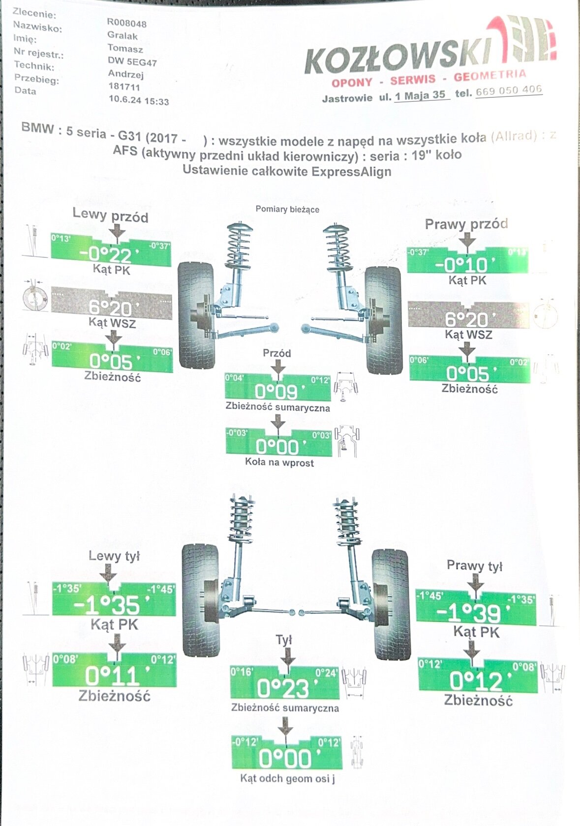

Witam
wcziraj wymieniałem tarcze przód tył i przy okazji poprosiłem żeby zobaczył mechanik jeszcze raz zawieszenie po swojemu ( zaznaczę że on naprawia tylko markę BMW i sam jeździ g30 )
w zawieszeniu nic nie znalazł i mówi że ręcznie jest cokolwiek zlokalizować  ale ogólnie nic nie namierzył  ale się przejechał i mówi po przejażdżce myśli że nie ma tu geometrii że przód jedzie po swojemu i tył po swojemu
podpiął  też do kompa i nie było żadnych błędów prócz którejś kamery
więc pojechałam miasto obok na geometrię 3d i okazało się jak na zdjęciach że nie było jak widać na zdjęciach
auto napewno prowadzi się lepiej nie myszkuję tak jak wcześniej  ale z twardością wcale nie jest lepiej
może poprostu potrzebuje pojeździć i to coś co jest może początkiem służycie w końcu się zużyje o wtedy to wymienię
Edytowane przez gumis36
