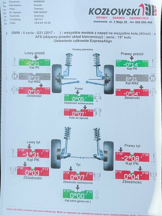

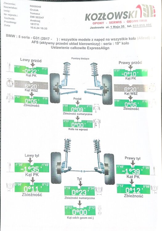

  1. Witam wcziraj wymieniałem tarcze przód tył i przy okazji poprosiłem żeby zobaczył mechanik jeszcze raz zawieszenie po swojemu ( zaznaczę że on naprawia tylko markę BMW i sam jeździ g30 ) w zawieszeniu nic nie znalazł i mówi że ręcznie jest cokolwiek zlokalizować ale ogólnie nic nie namierzył ale się przejechał i mówi po przejażdżce myśli że nie ma tu geometrii że przód jedzie po swojemu i tył po swojemu podpiął też do kompa i nie było żadnych błędów prócz którejś kamery więc pojechałam miasto obok na geometrię 3d i okazało się jak na zdjęciach że nie było jak widać na zdjęciach auto napewno prowadzi się lepiej nie myszkuję tak jak wcześniej ale z twardością wcale nie jest lepiej może poprostu potrzebuje pojeździć i to coś co jest może początkiem służycie w końcu się zużyje o wtedy to wymienię

  3. Dałem komuś się przejechać i powiedział ze geometrią Kijowa wiec jutro umawiam się na ustawienie dam znać

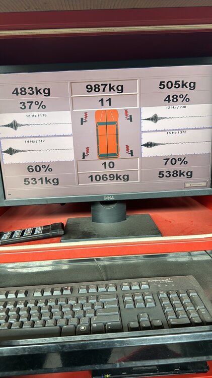

  4. Przebieg 180tys Na filmie są jeszcze stare amory i wyniki badań z diagnostyki IMG_7257.mov
