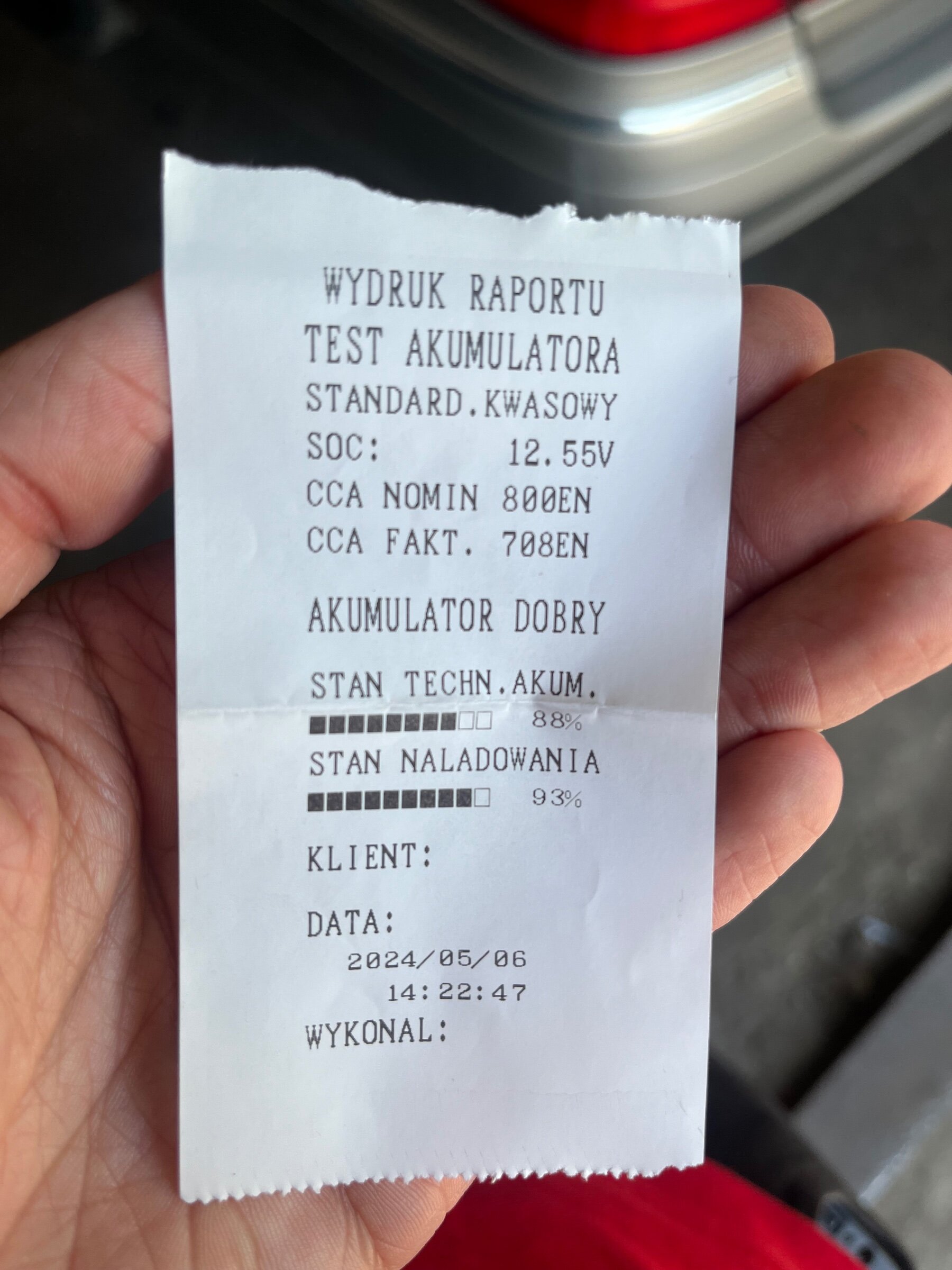

47 minut temu, Bartek-1992 napisał(a):
Jaka kondycja akumulatora? IMG_4543.thumb.jpeg.a338eb192d001f5d6671182da2960fe0.jpeg
22 minuty temu, Bartek-1992 napisał(a):
Zamykają się wszystkie drzwi, klapa z kluczyka?
Z pilota tak, z kluczyka również ale pojedynczo jak napisałem wyżej, centralny zamek z pilota działa z kluczyka nie
