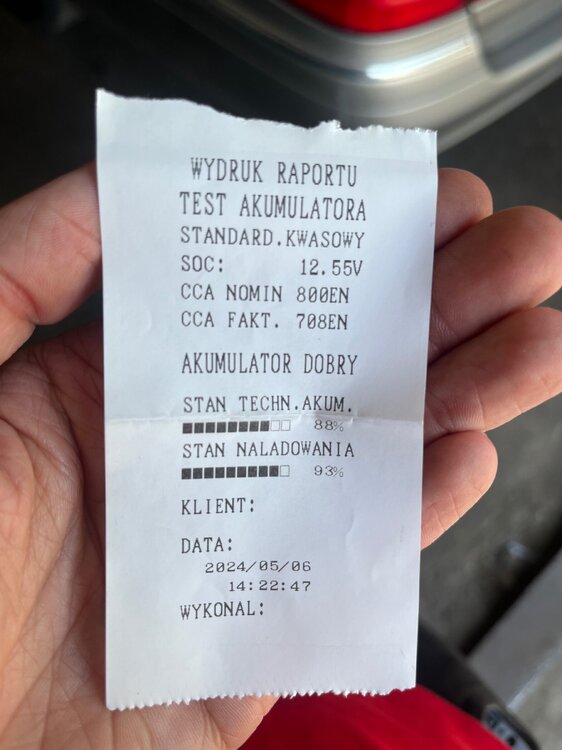

  5. Witam, przychodzę z prośbą o pomoc. Przeczytałem naprawdę wiele tematów ale finalnie nie znalazłem niestety odpowiedzi na mój problem. Gdy zamknę samochód, samochód nie potrafi przejść w tryb uśpienia. Co jakiś czas słychać „spięcie” w czujniku doładowania który znajduje się w kolektorze, następnie odzywa się klapa gaszącą + zauważyłem też, że dobija paliwo i tak w kółko. Na ten moment doszedłem, że pomagają dwie rzeczy 1) odłączenie bezpiecznika nr 29 2) odpięcie białej wtyczki od sterownika pompy paliwa (nie zasilającej) - uprzedzę pytania podmieniłem sterownik od innej i zero zmian. Wyglada to tak jakby samochód co jakiś czas się otwierał - dawał impuls. Odpinałem ibs - bez zmian. Odpinałem bezpiecznik nr 13, licznik, radio, klimatronik, mpm, wiązki od drzwi - również bez zmian. Że znaczących błędów wyświetla błąd MPM a6a9 oraz zacisk 30, aczkolwiek sprawdzałem napięcia miernikiem wszędzie jest po 12V, w samochodzie również wszystko działa - przy mpm widzę że ktoś już grzebał bo jest poklejony, aczkolwiek moim zdaniem wykluczyłbym go jako winowajcę, gdyż błąd ten świeci się już odkąd go kupiłem a dopiero jakoś od tygodnia pojawił się ten problem. Druga sprawa - centralny zamek z pilota działa, po przekręceniu kluczyka w drzwiach kierowcy bądź klapie bagażnika już nie. Może jest to ze sobą jakoś powiązane ?
