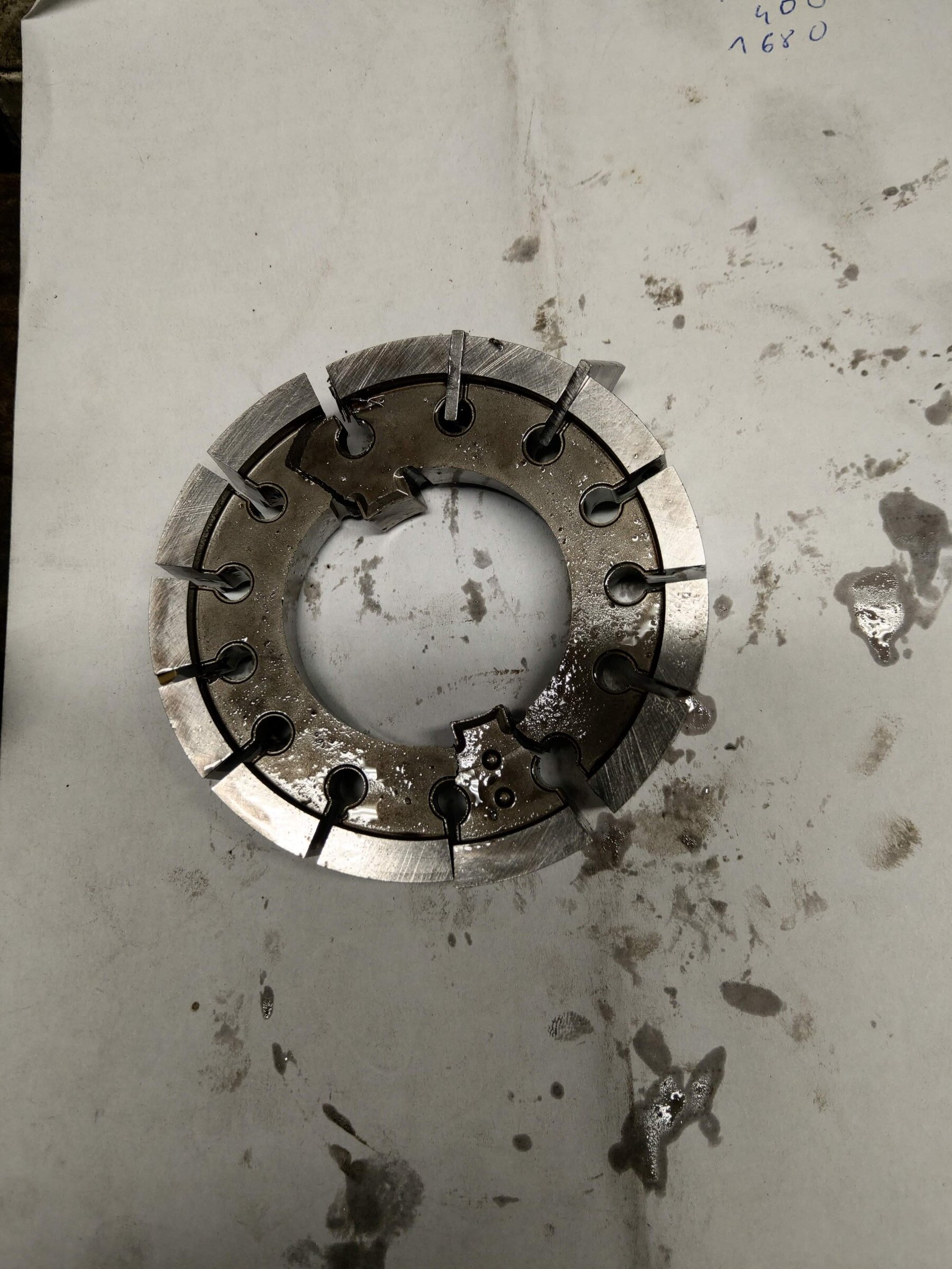

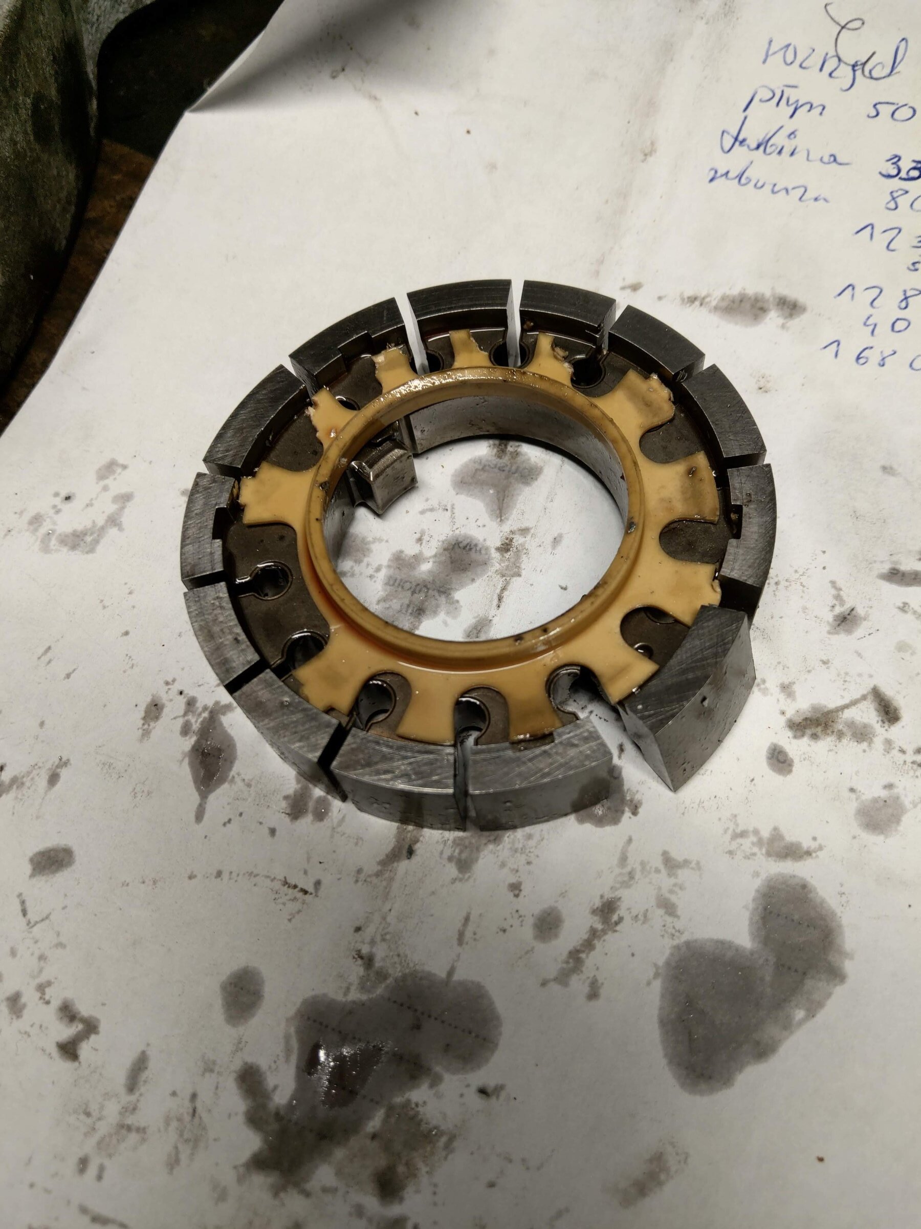

wyjąłem skrzynie dziś i problem okazał się gorszy niż zakładałem 😌
Wkładając silnik od manuala nie wiedziałem że trzeba zdjąć łożysko które jest przed zamachem i dosuwając silnik do skrzyni "po rozebraniu" okazało się że konwerter doszedł za mocno i popękał w skrzyni rotor pompy olejowej !!.
Więc muszę kupić albo cały zestaw naprawczy napędu pompy olejowej albo drugą skrzynię fuck !!
Jak mam być szczery to nie pamiętam czy tam powinno być łożysko jeżeli mamy konwerter, ale wydaje mi się, że nie trafiłeś konwerterem w pompę olejową i skręcileś na siłę. Szukaj używanej skrzyni, bo za pompę wołają tyle co za skrzynię.
