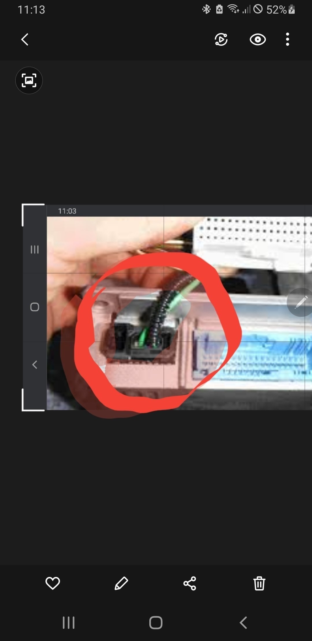

Musisz wypiąć światłowody z wtyczki mulf i połączyć je ze sobą żeby zrobić obieg zamknięty światłowodu i zadziała.
Możesz podpowiedzieć które to są światłowody?
To są te 2 zielone przewody nie pamiętam czy są osobno czy zintegrowane z tą dużą wtyczką.
