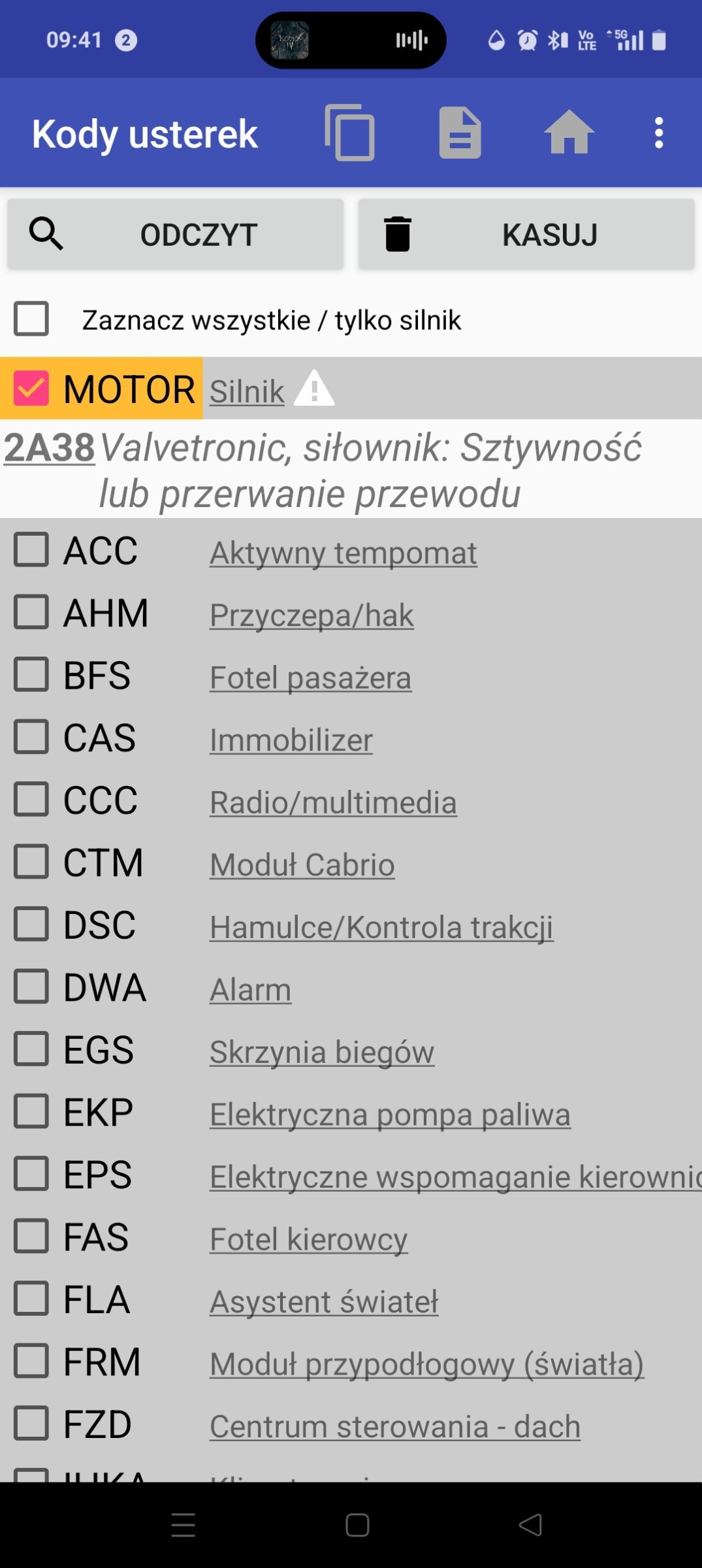

walczę od jakiegoś czasu z problemem silniczka valvetronic. Stary silniczek przeżył 296tyś km, a raczej od pewnego czasu był nie sprawny - słaby dół, nierówna praca na zimnym. Od pewnego czasu zaczął mi wyskakiwać błąd 2A38 - valvetronic, monitor ruchu z oporami; ale bardzo rzadko, objawiało się to nierówną pracą na zimnym silniku, zaraz po zejściu z obrotów, silnik jakby sam dodał sobie gazu, poszarpało i później wszystko działało normalnie, żadnego check engine. Wymieniłem zatem silniczek na nowy Continental/VDO. Adaptacja przebiegła pomyślnie, słychać jak silniczek pracuje, dodatkowo nowa uszczelka VVT, nowa uszczelka + czyszczenie wtyczki czujnika wałka mimośrodkowego + nowa uszczelka. Auto z 2-3 razy na zimnym odpali dobrze, wszystko super, nie ma szarpania, silnik pracuje równo jak nigdy i ma pełną moc, natomiast po którymś odpaleniu sytuacja jak sprzed wymiany - na zimnym przy schodzeniu z obrotów doda sobie gazu, poszarpie i później chodzi trochę zamulony. Pojawia się błąd 2A38 ale nie ma check engine, błąd skasuje, zrobię ponowną adaptację i po kilku razach to samo. Obawiam się, że może to być czujnik wałka mimośrodkowego ale nie chcę wymieniać części po "omacku". Może ktoś się spotkał z takim problemem lub ma jakieś sugestię jego dotyczące?

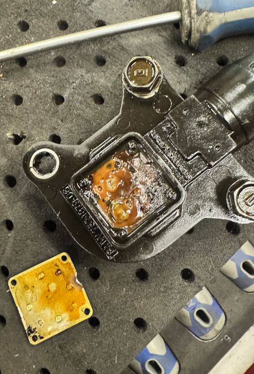

Problem niestety powrócił. Zdecydowałem się na wymianę czujnika wałka mimośrodowego bo we wtyczce pokazywał się olej, diagnoza po części trafna ponieważ w środku był cały w oleju, "żel" zabezpieczający już też nie spełniał swojej roli (zdjęcie poniżej). Czujnik zamówiony w ASO oryginał (continental nie do dostania). Obejrzany został też wałek mimośrodowy, zęby były w dobrym stanie, nie zajechane. Po złożeniu i adaptacji wszystko grało przez miesiąc - odpalanie na zimnym silniku, ładnie schodził z obrotów i nagle znów zaczął świrować.

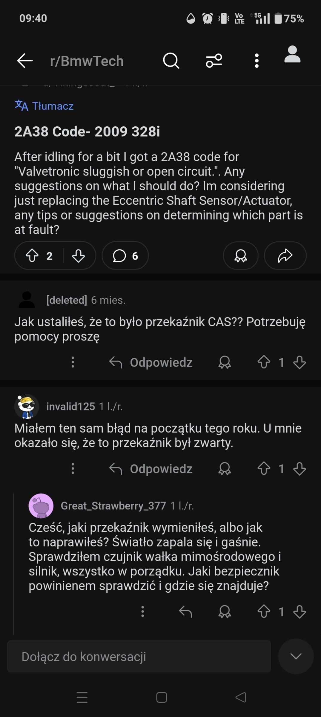

Siemka i jak udało się coś ustalić? Mam ten sam problem w 330i n52 2005 rok. Już 3 silniczek vvt dałem i niestety błąd za każdym razem powraca. Nie ruszałem czujnika wałka mimośrodowego bo widzę po Twoich postach że nic to nie dało. Silniczki vvt były co prawda używane. Myślę nad zakupem zamiennika tylko pytanie czy to coś da. U mnie nalotu już 470 tyś km więc możliwe i wałek się wytarł. Już ssący zmieniałem przy przebiegu 330 tyś km. Nie chcę się pakować w koszty niepotrzebnie. Kalibracja vvt przebiega prawidłowo. Polegałem na metodzie włożenia klucza i samodzielnego przyuczenia lub bimmer tool lite, i jeszcze jakiś komp od kumpla ale to nic nie daję zbytnio.
Przy ostatniej zmianie vvt doszedł problem z porannym rozruchem bo dłużej musi kręcić ale zapala i potem przez cały dzień pali od strzała. Dziwne może w sumie to nie jest powiązane ze sobą. Zobaczę jeszcze. W zasadzie prócz tego błędu 2a38 i tego że czasem widzę jakby odpalał i wrzucał go na wyższe obroty 1500 to nie widzę żadnych objawów. Auto ma moc i jeździ dobrze.

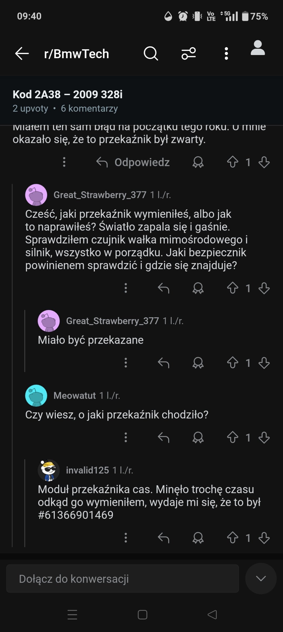

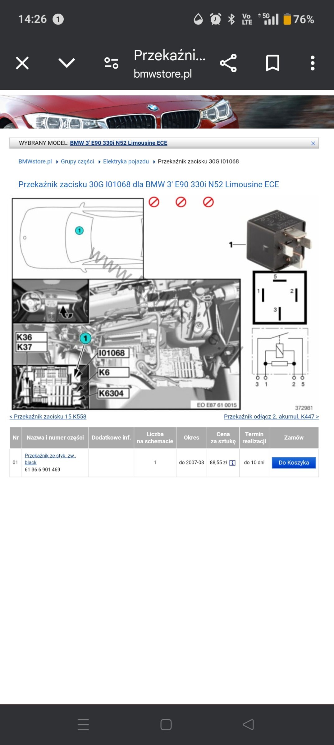

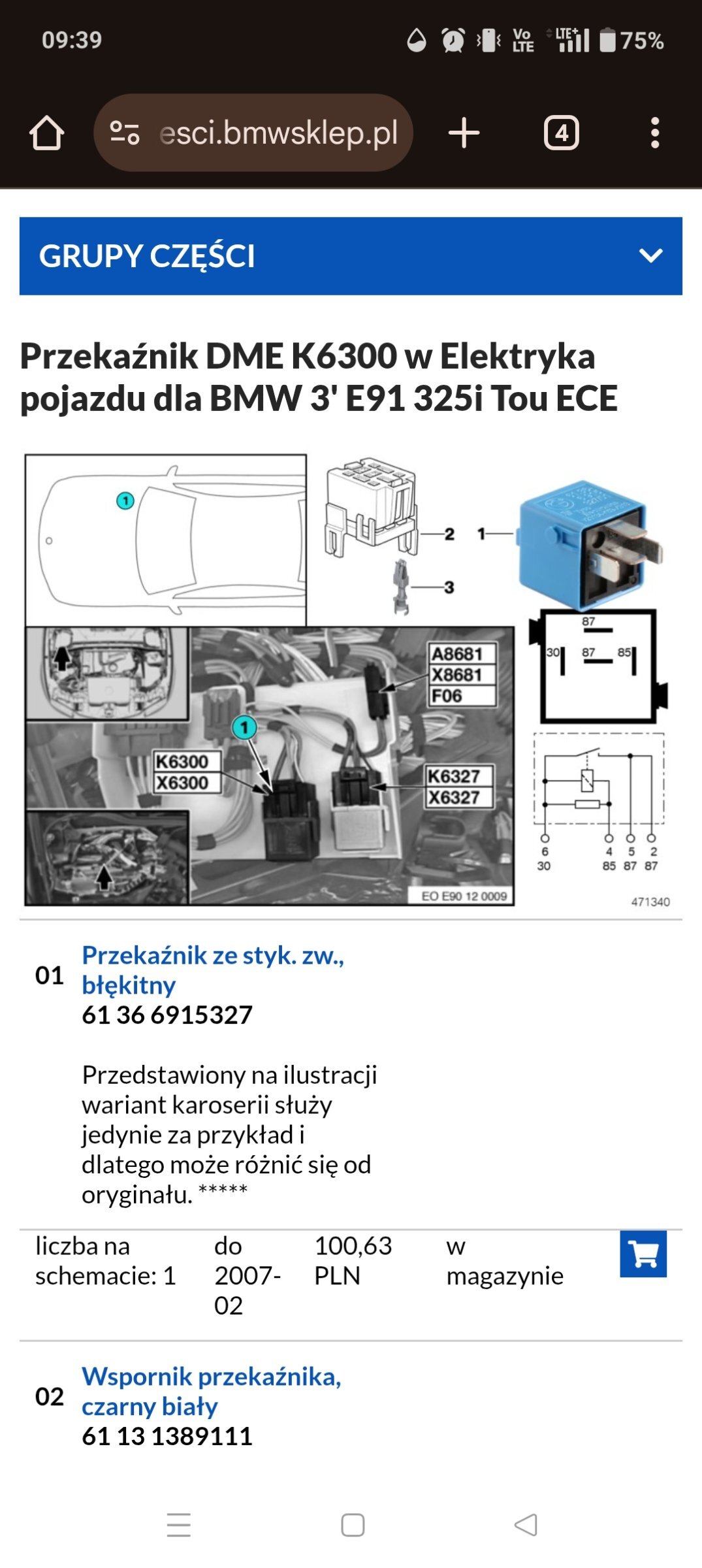

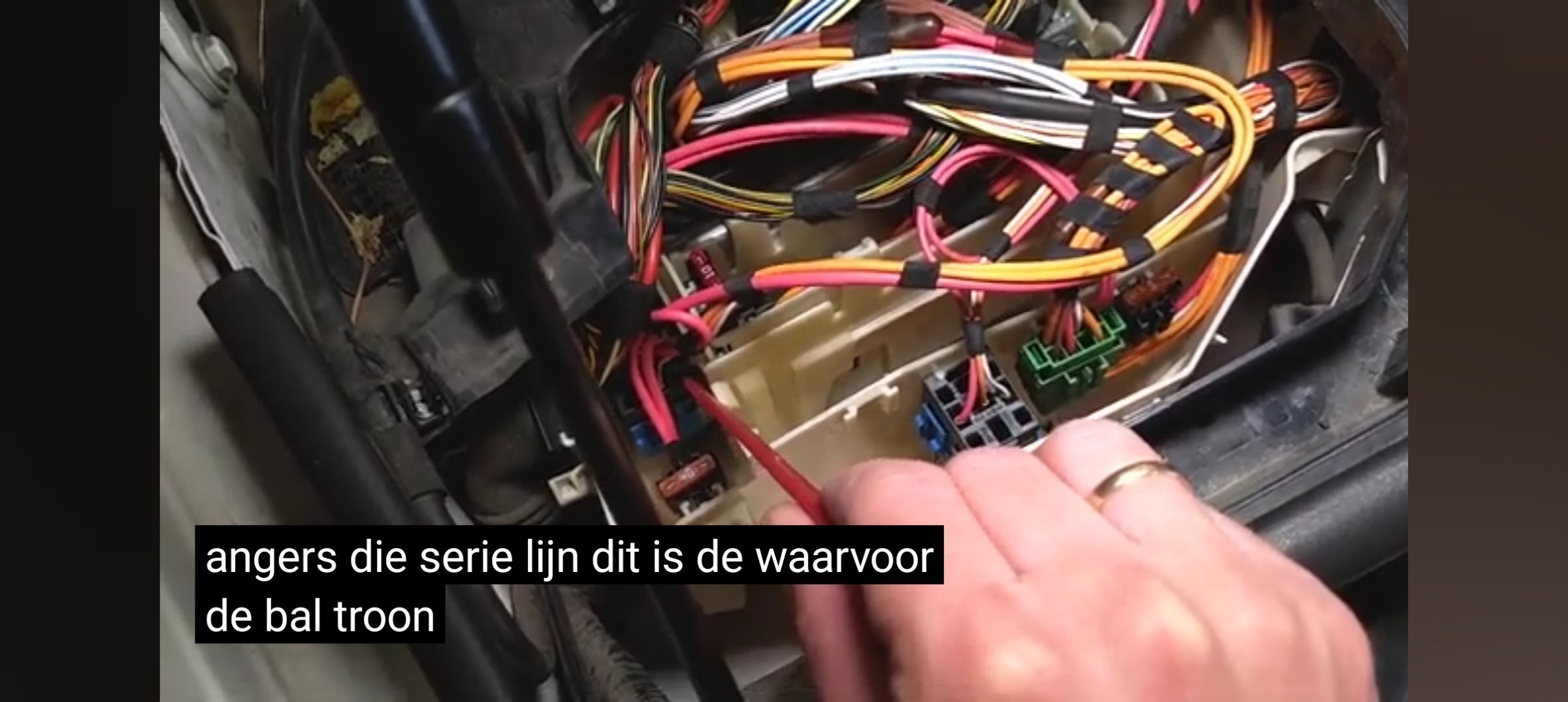

Jestem po wymianie. Na razie trzeba pojeździć zobaczyć czy błąd 2a38 nie wróci. Pierwsze wrażenie z jazdy super. Ładnie się wkręca na wysokie obroty. Koszt przekaźnika nie wielki więc warto go wymienić. Zostawię tego posta może ktoś kiedyś przypadkiem będzie szukał to ułatwi sprawę 😃 na yt jest filmik w USA to wymienia jakby ktoś nie wiedział który to niebieski przełącznik. To ten od lewej a nie od przodu zaznaczony na drugim screenie. Powodzenia.
Przekaźnik już wymieniałem, zastanawiam się czy przez to że czujnik był cały w oleju przekaźnik mógł mieć jakieś zwarcie i się zjarać? Nie sprawdzałem go. Daj znać czy problem nie powrócił. Moje na razie stoi w garażu i jeżdżę innym, nie mam czasu grzebać. Najdziwniejsze jest to, że dzieje się tylko tak przy zimnym rozruchu i tylko raz, jak skasuje błąd i odpalę na nowo to już jest ok.
EDIT: jednak zmieniałem przekaźnik od VVT nie od CAS. Też go zmienię i zobaczę czy to zdało egzamin. Dzięki za informację.

Na tej naklejce jest błąd ja też zmieniłem od VVT. Możliwe że to jest ten sam bo tam jest więcej niebieskich na pewno minimum 2. Cas to chyba czarny jest w schowku? W sumie auto jeździ ok i nie było check enginie. Ale gdzieś tam zapisany jednak jest dalej 2a38.. od kilku dni jeszcze przed wymianą (w sumie zmienialem  silniczek i cewki) doszło mi cięższe kręcenie przy porannym rozruchu ale tylko pierwsze a potem jest normalnie odpala od razu. Możliwe że to od LPG czytałem że może membrana przepuszczać i ma problem po dłuższym staniu. Gadałem z gazownikiem i mam pojeździć 5 dni na samej benzynie bo możliwe że mapy się rozjechały w co wątpię ale próbuje.

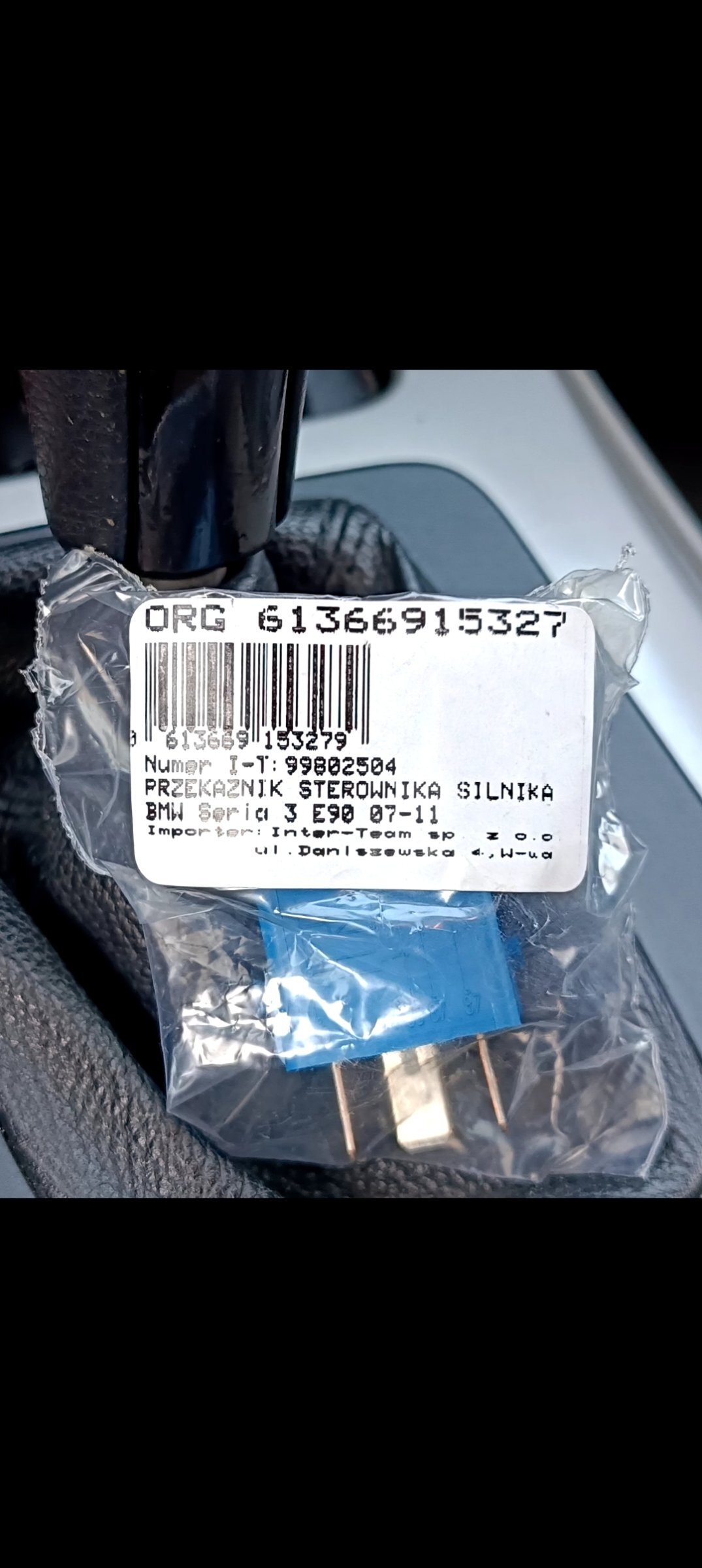

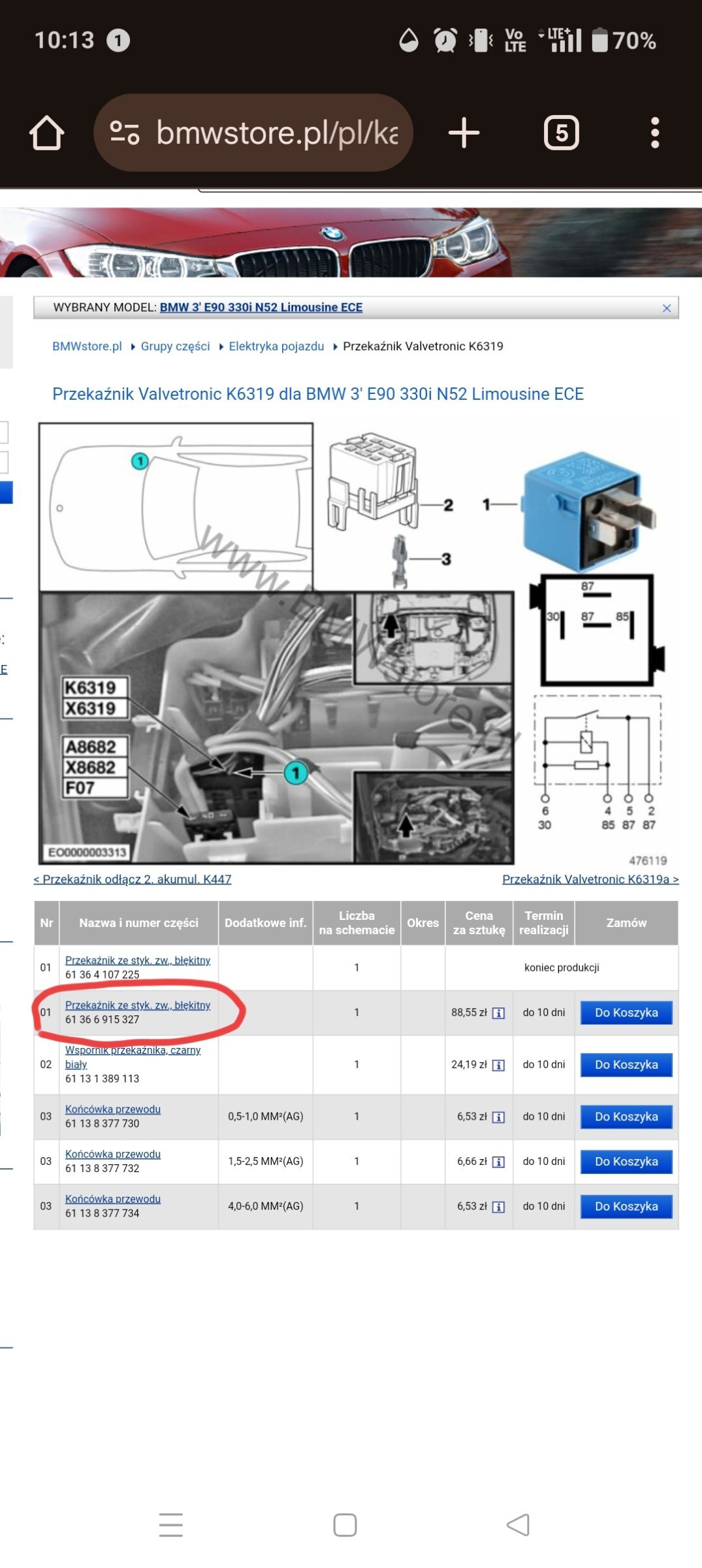

Tak jest błąd, to przekaźnik od DME nie od CAS. Zmieniłem przekaźnik i... po pierwszym odpaleniu to samo, dławienie się przez 2-3 sekundy i chodzi normalnie. Jak wyłączę i włączę samochód słyszę, że silniczek VVT nastawia się na nowo i działa już poprawnie. Jedyne co się zmieniło w odczycie to kąty vvt i prąd na -3A.

Niestety ja się pomyliłem i zły przekaźnik wymieniłem. To miał być ten. W poniedziałek odbieram i zobaczę..ale ogólnie nie żałuję że ten niebieski wymieniłem bo auto odżyło. 😅 Ogólnie 2a38 ciągle pokazuję.

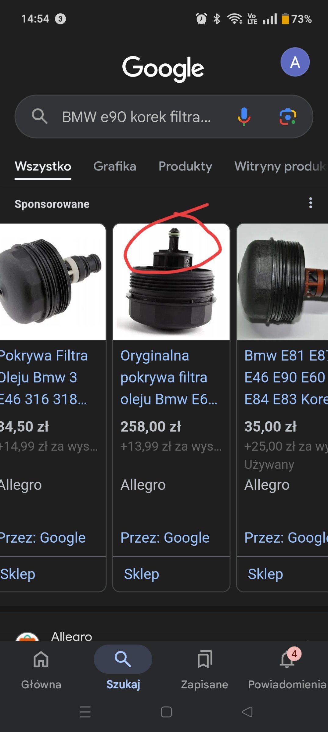

Kolego miałem ten błąd kiedyś jak mi jeden z mechaników przypadkiem wyrzucił z filtra oleju taka sprężynkę co powinna być w środku. Zmieniales ostatnio olej? Ja musiałem kupić nie wiem czy teraz dobrze to nazwie ale coś z pokrywą oleju na podstawie filtra. Na zaznaczonym zdjęciu powinna być ta część której mi brakowało i olej nie był kierowany do kanaliku na kolektorze ssącym. To trafiłem przypadkiem to rozwiązanie na yt i gdyby nie fart nie wiem czy ktoś by doszedł do tego że brakuję w filtrze elenentu (sprężynki lub kawałka plastiku który został w starym wyrzuconym filtrze).

Z tym przekaźnikiem już sam nie wiem wymienie go bo w sumie warto to sprawdzić ale z tej strony co zobaczyłem informacje wynikało że chodzi o niebieski przekaźnik VVT. Przy czym w komentarzu było napisane że po kodzie wychodzi ten czarny z postu wyżej. W poniedziałek sprawdzę i dam znać.

Co do tej pokrywki .... To nie wiem , zmieniałem olej sam , osobiście , ale nie zwróciłem uwagi , jak ta pokrywka wygląda , wiem że zmieniałem jakieś dwie gumki, jedna uszczelka pokrywki i jedna taka malutka ....a co to ma za związek , że olej nie jest tam kierowany na kolektor ssący , co to oznacza, czymś grozi?? Zawsze olej wymieniał mi mechanik , ale ostatnio mi podpadł i zmieniałem sam.....może odkrece i zobaczę jutro....czy ta pokrywka może mieć wpływ na zamulenie auta??
