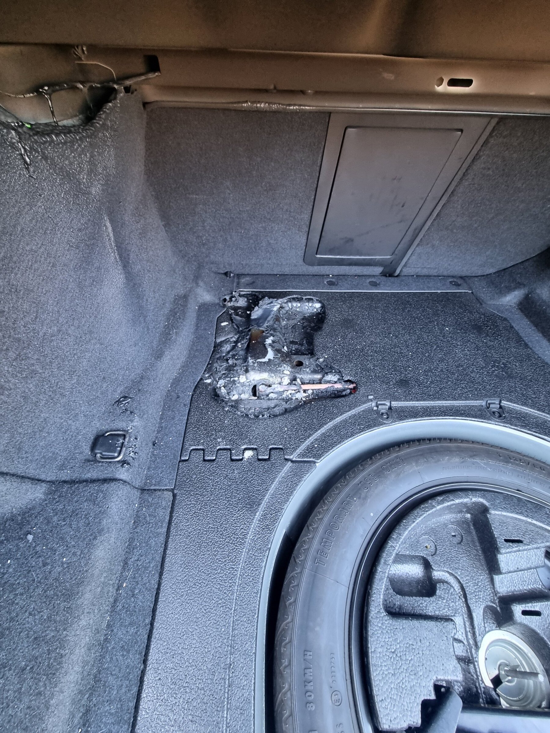

Witam wszystkich miłośników sportów ekstremalnych czyli posiadaczy BMW😉

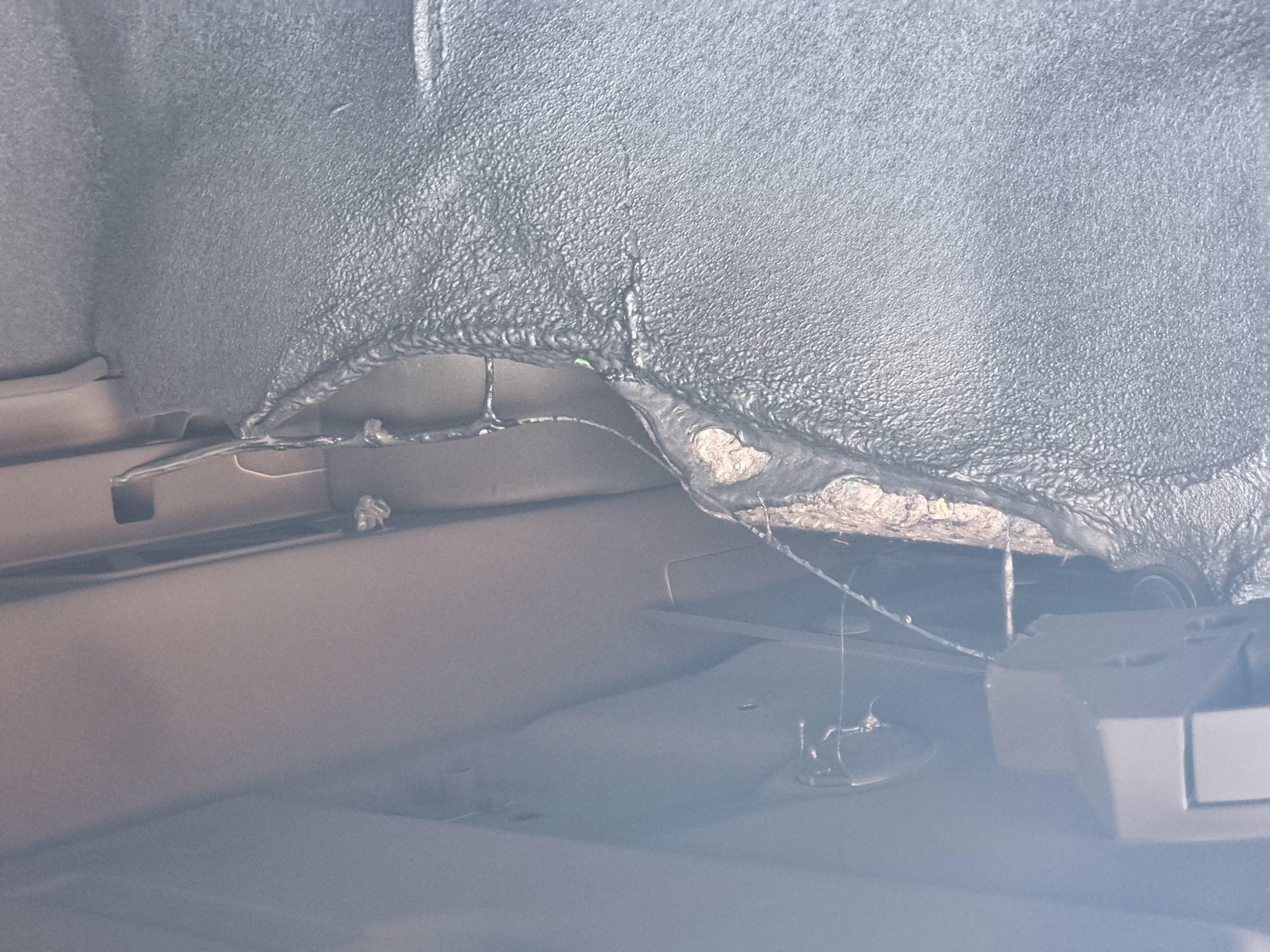

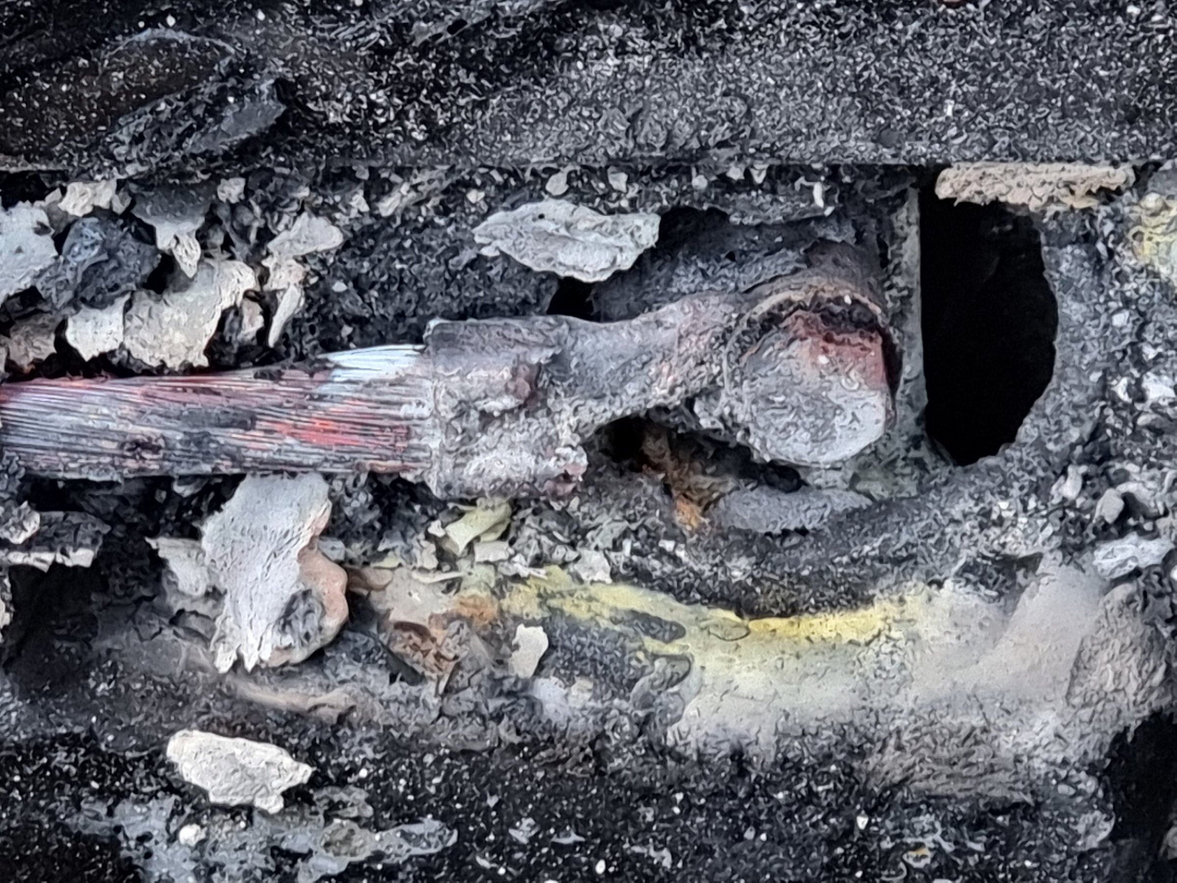

W dniu dzisiejszym doświadczyłem na własnej skórze co oznacza mieć dobrych sąsiadów...ugaszone przed przybyciem straży pożarnej...auto pozostawione pod chmurką, 2 dni nie jeżdżone... zwarcie w miejscu widocznym na poglądowych zdjęciach... kontaktowałem się z BMW auto przewiezione do ASO w Markach...czekam na informację co dalej...sprawdzałem czy auto podlega akcji przywoławczej-podlega...proponuję sprawdzić po nr vin czy Wasze auta podlegają również serwisowi...poinformuję co dalej...20240216_132358.thumb.jpg.079c1deeb9059df3b377a42a6960474f.jpg20240216_133602.thumb.jpg.7f193b1934df0f6dc59d84aed96ffdf6.jpg20240216_132410.thumb.jpg.ba7a457d156415535acfd905abe1a1fe.jpg

Jest akcja serwisowa w salonach BMW-poprawienie mocowania klemy minusowej lub  jej wymiana.
Zdarzały się samozapłony aut.
Ja byłem na takiej akcji w grudniu 2023.

Mają dać znać co mogło jeszcze zostać uszkodzone prócz tego co widać...
Przepraszam-poprawienie mocowania przewodu, kabla plus akumulatora lub jego wymiana.
