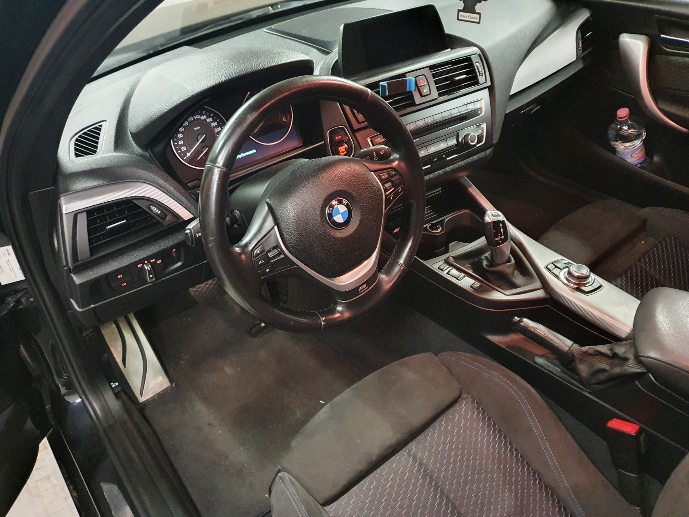

Odnosnie pierwszego, tak, to synchro, niestety mi sie nie udalo wymienic, tak to jest zalozone ze nie chce sie rozlozyc, dlatego ceny tych skrzyni sa tak wysokie. Mialem paru klientow i zdecydowali sie na swap na 8hp, zamiast skrzyni, dwumasy, sprzegla.
Drugi problem, zanim zaczniesz sie kopac w sterowniki, kup uzywke rozrusznik, tanie sa i wymiana prosta.
Ok dzięki za odpowiedź. To jest skrzynia automatyczna da się tak ?
Pewnie ze sie da. Tu akurat klient nie chcial tunelu wymieniac po manualu wiec tak zostalo.

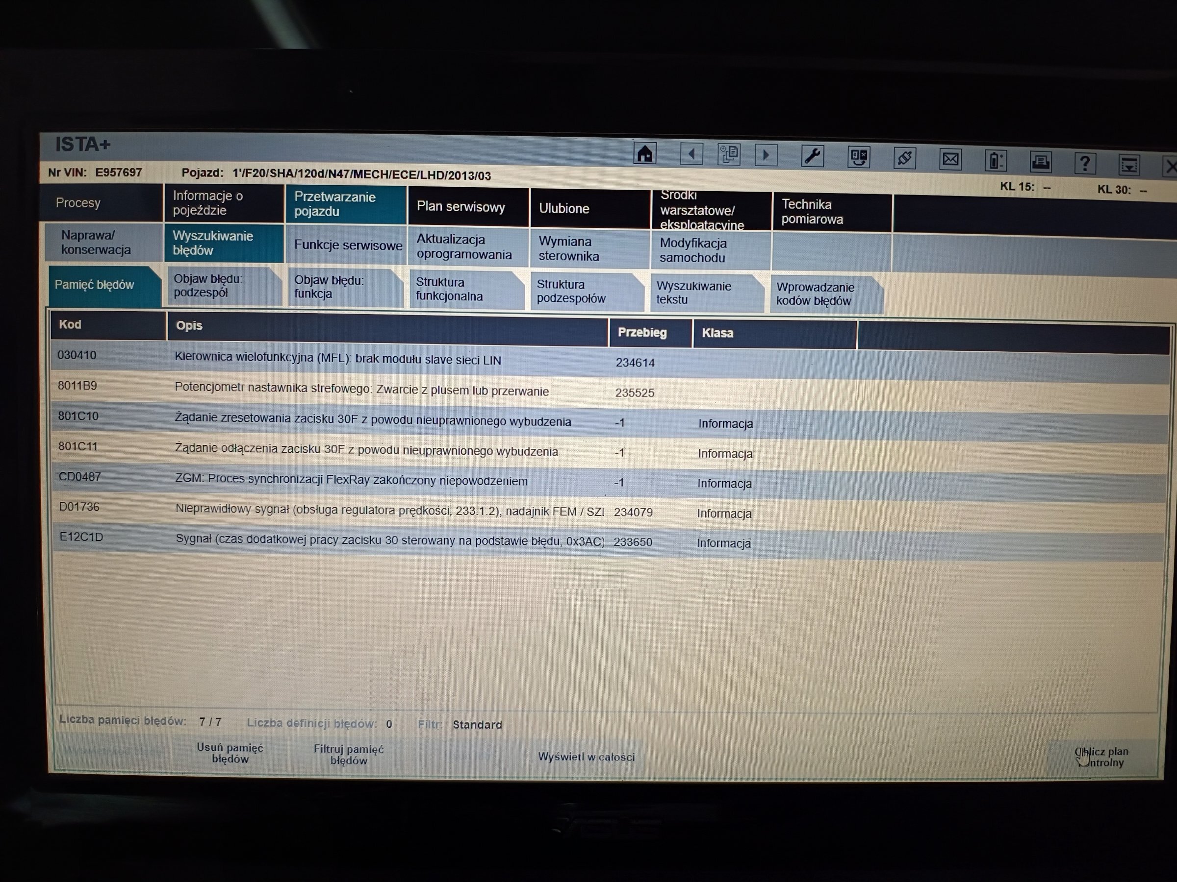

Zastanawia mnie ta druga usterka z odpalaniem , mechanik twierdzi że to coś z rozrusznikiem bo aku niby ok, ale podłączyłem go dziś pod ista a tam dziwne błędy , po wykasowaniu zniknęły , gdzieś czytałem że jak Aku słaby to BMW jest na to bardzo uczulony i sypie błędami dziwnymi.
Nie masz bledow od slabego aku a te ktore sa nie sa dziwne, dokladnie mowia co jest nie tak albo co bylo nie tak.
Z autem jest wszystko ok, wszystko działa bez żadnego problemu , więc z kąt się wzięły błędy kierownicy czy nawiewu klimatyzacji ?
Ale chamska rzeźba, jeżu malusieńki. :))
Co ci nie pasuje?
No decyzja tego klienta zeby to tak zistawic. Powinien sobie Opla kupic a nie BMW. Zenada po prostu
To takie nasze, polskie, chamska rzezba, niech sobie opla kupi, zenada... to tak lepiej pasuje... nie odpowiem na problem autora ale doje...c, ze ktos chcial miec meszek zamiast plastiku, to tak, to jak najbardziej.
Mam prawo do swojej opinii. Kaloszy do garnituru tez sie nie zaklada. Trzeba miec chociaz odrobine smaku i jakichs zasad. Pewnie jak bys to zobaczyl w innym aucie,  a nie Twojego klienta, to Twoja reakcja by byla podobna.
Juz pomijajac kwestie zasad, smaku i estetyki, to zdrowia mu zycze przy sprzedazy tego auta.

Jezdzi tak juz 3lata i nikt jeszcze nie powiedzial mu: chamska rzezba, zenada, jezu malusienki, kup se opla, wiec az tak zle nie jest. W realu wyglada to znacznie lepiej + lewarek jest nizej, co w serii f20 akurat jest na plus.
