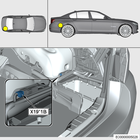

Czerwono niebieski powinien iść do X19*1B i dopiero potem do Z2*4B
1VnYmeu1u3

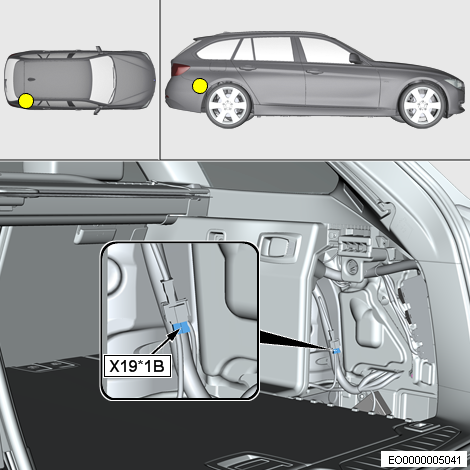

Myślę że tak jest w przypadku samochodu w wersji kombi bo jak widać w załączonym pliczku nie ma wzmianki w przypadku F10 o X19*1B ale mogę się mylić ?
wersja dla sedana;)
EO0000005028

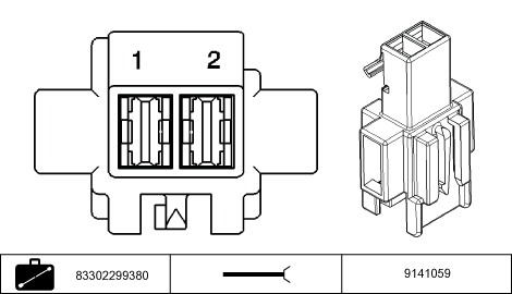

Gniazdko do tej wtyczki o którą pytasz wygląda tak:
G_9141059
Ew. Jak chcesz to mogę iść do auta zrobić zdjęcie.
