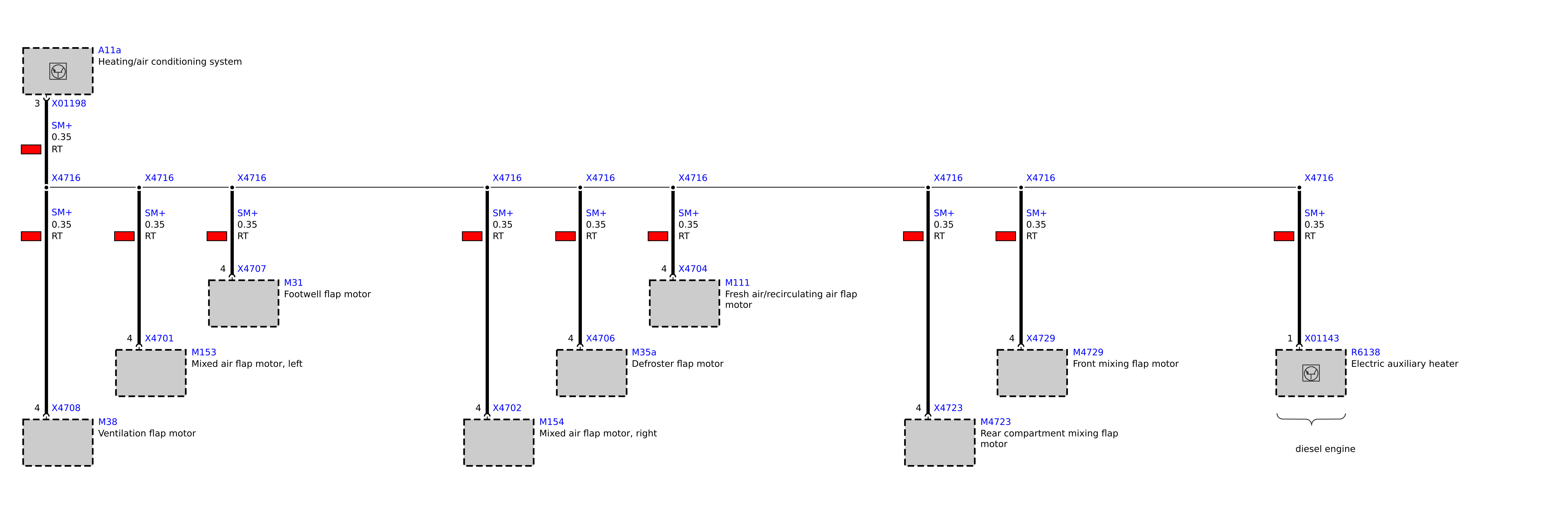

A jest szansa znaleźć gdzieś schematy online ? Bo niestety czytałem ten temat, ale linki które były by przydatne nie działają, próbowałem coś znaleźć w Google, ale brak..
