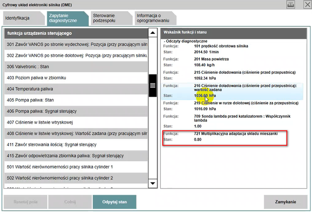

Podczas jazdy logowałem w ISTA parametry sondy, ciśnienia doładowania, przepływki i multiplikacyjna adaptacja składu mieszanki (korekta długotrwała).
Cały czas na bogato korekta długotrwała na 0,8 przez całe 110 km. Ciśnienia doładowania wyglądało ok. to samo na ELMIE korekta długotrwała -20%
Moje podejrzenia, że leja wtryski będę wymieniał na dniach już zamówione bosza, może też być jakaś nieszczelność ale to już sprawdzę w jakim warsztacie.

Tylko pytanie czy to będzie wina tej uszczelki na pokrywie zaworów od pompy czy to już pompa sama w sobie przecieka?. Wartość ciśnienia na szynie raczej zgadzała się z tym jaka była zadana przez całą podróż.
