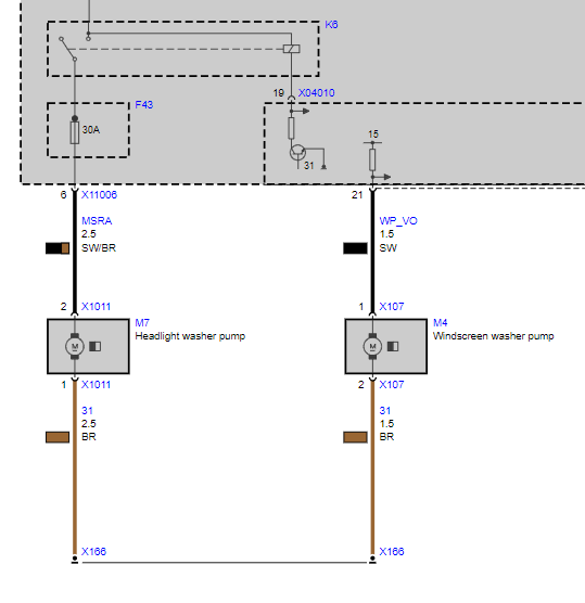

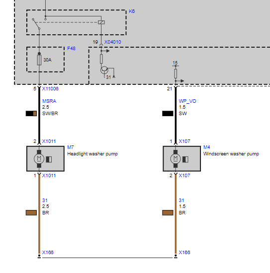

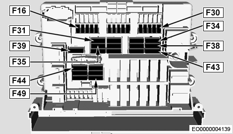

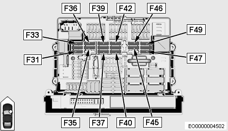

Czy bezpiecznik od pompki reflektorów(F43) jest w skrzynce z komputerem silnika, czy w schowku?
To zależy chyba od wersji skrzynki i wyposażenia.
Czyli w polifcie już wyłączenie spryskiwania lamp jest trudniejsze, bo F48 jest do obydwu spryskiwaczy.
W przedlifcie niby wygląda to tak, że F43 jest do samych reflektorów.
Nie pozostaje nic innego jak sprawdzić.
Może tylko w rozpisce ich poniosło z tym bezpiecznikiem F48 że za wszystkie spryskiwacze odpowiada.
