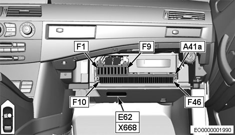

Na początek sprawdź bezpiecznik F28........20A.

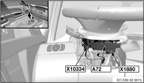

Kość X1880 , podaj plus na pin nr .3 kol.przew. fioletowo - szary ( zadziała wtedy jedna z syren ) , następnie podaj plus na pin nr.4 kol.przew. fioletowo - niebieski .......... zadziałał druga syrena.

Oczywiście , zanim co kolwiek będziesz robił potwierdzaj miejsca pinów w kości jak i kolory przewodów czy zgadzają się z moim opisem.
Jeśli klakson zadziała to może coś się dzieje z modułem A72?????
Do tej samej kości co powyżej X1880 , pin nr.2 dochodzi plus od bezpiecznika F28.......20A. Pin nr.1 to MASA/MINUS.Można by było sprawdzić czy dochodzi napięcie?

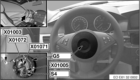

Jeśli będzie dźwięk to następnym miejscem będzie kość X01005 , pin nr. 2 , kol.przew.zielony . Tam musisz podać masę/minus. Oczywiście wszystkie wcześniej opisane kości muszą być podłączone...

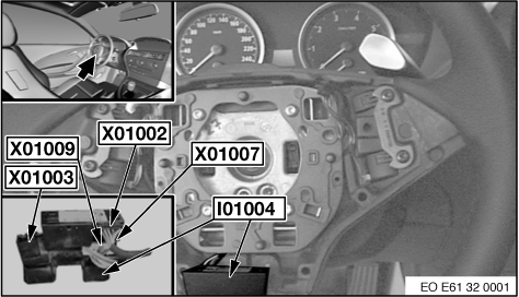

Według schematu elektrycznego styk w poduszce to przerwa w podaniu masy do elementu elektrycznego oznaczonego I01004. Tzn . Przewody idące od wewnętrznego styku poduszki mają po drodze dwie kości ....... X01005 ( zaraz za poduszką ) i X01003 ( kość wchodząca do wyżej wymienionego elementu elektrycznego I01004 ).

Kość X01003

X1880 na pinie 3 i 4 włączają się syreny. Pin 2 i 1 mają 12v. Dałem masę do X01005 do koloru zielonego (są tam 2 przewody tylko) i nic się nie stało. Co dalej?
Sprawdź czy w kości X01005 jest rezystancja po naciśnięciu klaksonu?
Oczywiście miernik podłącz do kości od strony klaksonu na kierownicy.
To samo zrób przy kości X01003 , pin nr. 5 i 6 . Oczywiście , wcześniej podłącz kość X01005.

Wiesz co , nie wiem jak jest zbudowana twoja kierownica. Według schematu elektrycznego pierwsza kość jaką możesz rozpiąć to X01005. Jeśli nie masz takiej możliwości to odepnij kość X01003 od modułu I01004. Piny do sprawdzenia to 5 i 6 ( chodzi mi o pomiar rezystancji )

Kość X01002....
- pin nr. 1 , MASA/minus , kol.przew. biały
- pin nr. 2 , PLUS , kol.przew. czarny

Powiesz mi gdzie wchodzi kość x01002? Bo niezbyt mam wgląd w cały ten moduł, to jest jedna z dwóch kości wchodzącej za kierownicą?
Przy odłączonej kości x01003, kość x01002 nie ma ani 12v na 1 ani masy na 2.
Mistrzu, chyba mam winowajcę. Po poduszce leci taśma z dwoma ścieżkami. Przy wciśnięciu klaksonu plastiki na kierownicy dociskają gumowa osłonę nad nimi, żeby przewody się styknęły. Są to ścieżki z kości x01005. Jedna pokazuje ciągłość, druga nie
