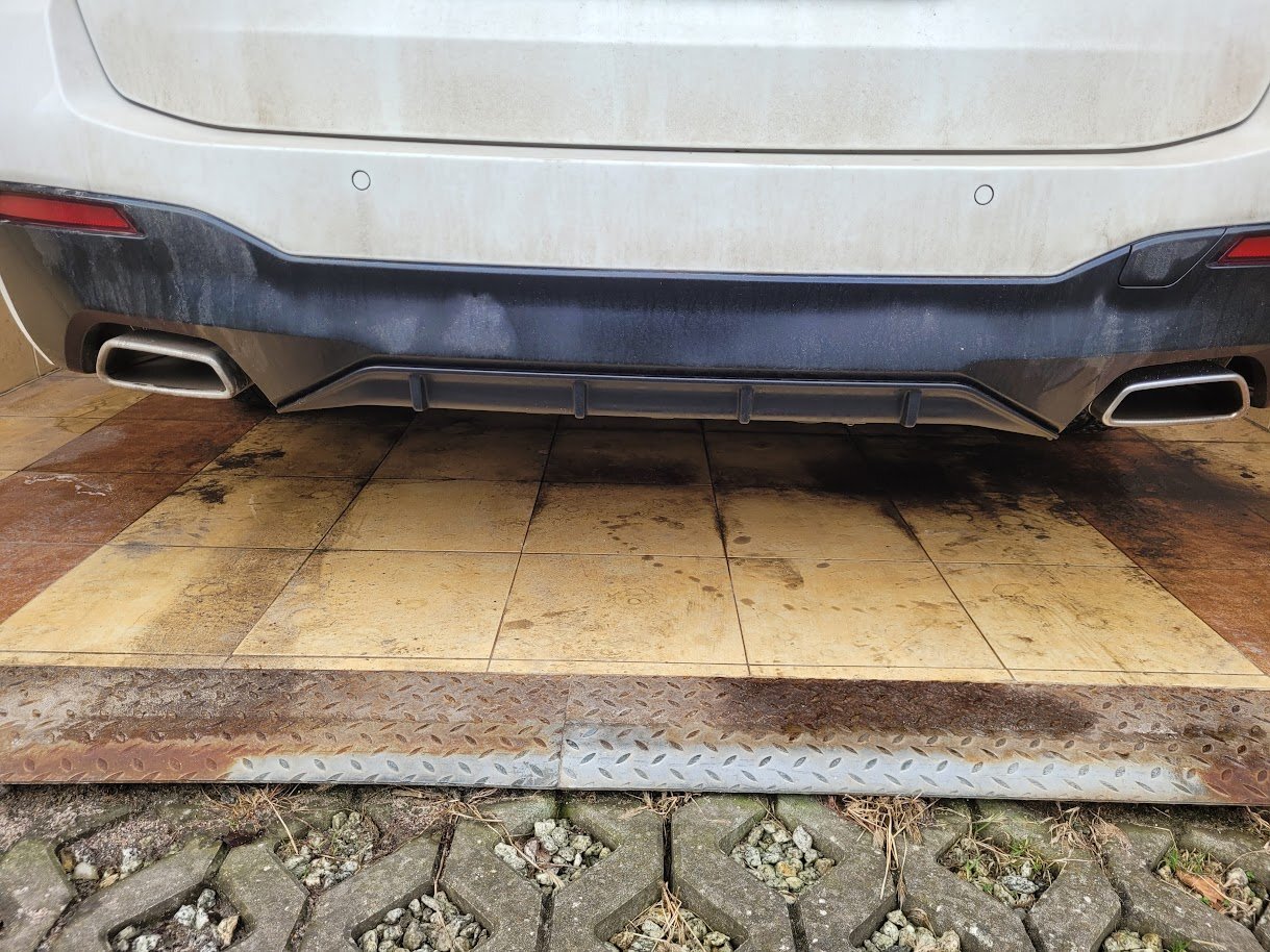

Oryginalna dokładka F90 M5. Wszystko pasuje P&P. Hak również.
Przed:
Po:
Jaka średnica koncowek?
To są oryginalne końcówki F90, czyli wewnętrzna średnica 8 cm, zewnętrzna 8,5 cm.
Tlumik oem został? Jak to upchnales? Z klapa?
Remus dla 540i z OPF (czy jak niektórzy preferują to określać - GPF).
Przerobione same końcówki wydechu z obu stron, żeby wpasować się w fabryczny rozstaw dokładki (dla potomnych - zewnętrzne kominy są o ok 3 cm zbyt szeroko, wewnętrzne mniej) w połączeniu z przejściem na większą średnicę końcówek F90.
Tak - klapa oraz jej oryginalny sterownik są na miejscu, wszystko 100% tak, jak to BMW zaprojektowało, tłumik Remus jest P&P i zachowuje całość oryginalnej funkcjonalności.
Przed:
Po:
Hej. Skąd jesteś wziąłeś dyfuzor pasujący pod hak elektryczny? Też chciałbym to zmienić. Zostawiając seryjne końcówki.
W dniu 26.02.2024 o 15:51, Hubcikk napisał(a):
Skąd wziąłeś dyfuzor pasujący pod hak elektryczny?
Tak jak pisałem - to jest oryginalna dokładka F90 M5. Tak jak z dokładkami w G30, można kupić już wyciętą pod hak. Można również kupić bez wycięcia na hak (ponieważ takich jest zdecydowana większość) i mając np. dremel i trochę umiejętności manualnych wyciąć dokładkę wg wzoru, tam nie ma żadnych wzmocnień/uchwytów/finezji. Prosta sprawa, kilka minut pracy.
Przed:
Po:

Kupiłem cały, kompletny zderzak z M5.
Jest kilka dostępnych od ręki:

Tak jak napisałem - pasuje plug&play pomiędzy dowolnymi wersjami LCI (jak widać na załączonych zdjęciach).
