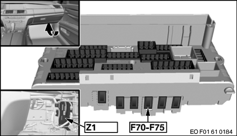

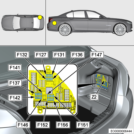

Do sprawdzenia masz dwa bezpieczniki...
- F137.........5A
- F73...........60A
1VnZ94l3kS
FEmH0eYb
Z tego co kojarzę to bezpiecznik F73 jest niewymienny ( trzeba będzie wymienić całą skrzynkę z bezpiecznikami , ale to trzeba potwierdzić )

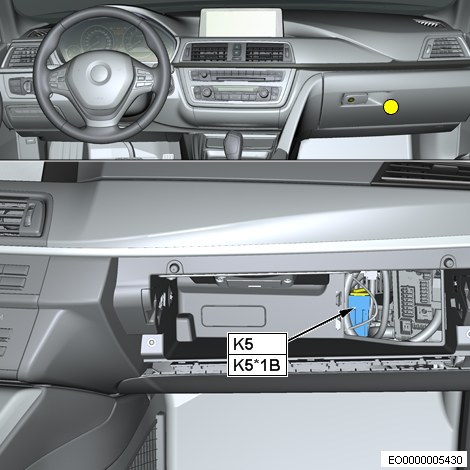

A to jest przekaźnik K5.....
1VnYs5D7yU
686x484
Załóżmy ,że bezpiecznik F73 jest niewymienny ???
Możesz w dwóch miejscach sprawdzić czy na wyjściu bezpiecznika jest napiecie ?
Sam oceń które miejsce będzie lepsze/wygodniejsze...?

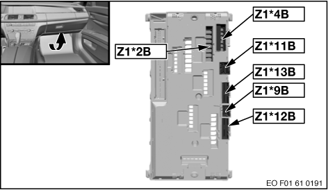

Fv9TK8vq
Kość Z1*9B........pin nr.1.......kolor przewodu czerwony ........ przekrój przewodu 10mm2
CVNlku6Y
Drugie miejsce to wcześniej wspomniany przekaźnik K5 ....... pin nr.3........ kolor przewodu czerwony.......przekrój przewodu 10mm2.
EWpAKAUp
Tu masz masę wiatraka elektrycznego Z10*15B
W opisie błędu była informacja ,że instalacja elektryczna ma zwarcie. Sprawdź w kości , którą wpinasz do wiatraka , pomiędzy plusem a minusem czy masz jaką rezystancję?

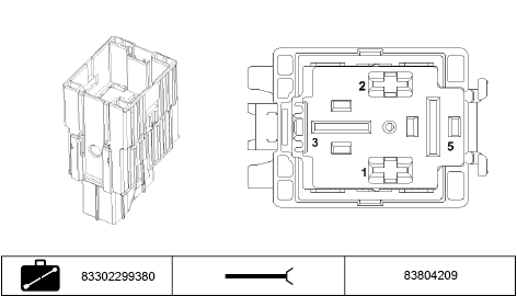

Jeśli chodzi o przekaźnik....
To jest jego numer
61 36 6 901 469
http://pl.bmwfans.info/parts-catalog/F10/Europe/520d_ed-N47N/L-N/mar2013/browse/vehicle_electrical_system/relay_electric_fan_motor_400_600w_k5/
Nóżki 1 i 2 to zasilanie cewki.
Nóżki 3 ( wejście ) i 5 ( wyjście ) to zasilanie wiatraka.
Jeśli inny przekaźnik będzie miał tak samo podłączone nóżki to możesz go włożyć.
Jedynie zwrócił bym uwagę na max. prąd pracy przekaźnika. W schemacie zastosowany jest bezpiecznik o wartości 60A.
Gdybym miał ten sam przekaźnik ale o mniejszym max.prądzie pracy ( np. 30A ) to wymienił bym bezpiecznik 60A na 30A i zobaczył co się dzieje.
