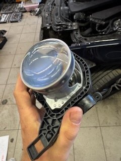

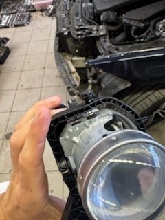

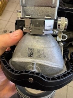

Jeśli te soczewki są kompletne, to przesłony są w środku. Cały ten moduł z soczewką jest na środku połączony, skręcony na śruby. Z jednej strony jest soczewka oprawiona w metalową ramkę, z drugiej strony jest moduł z oprawką na żarówkę a pomiędzy nimi jest przesłona. Mogę Ci zrobić fotki jak to wygląda u mnie, bo zostało mi trochę części z tej lampy którą kupowałem dla siebie. Jednakże lampy do F30 są nieco inne, natomiast konstrukcja samej soczewki powinna być taka sama. Generalnie to nie ma innego miejsca, gdzie ta przesłona mogła by być, musi się znajdować pomiędzy żarówką a soczewką.
Mysle, ze jako speolecznosc forum bedziemy wdzieczni za fotki, jak to wyglada.
Proszę bardzo, obrazek pierwszy, soczewka w całości i rozłożona na części GUiFzW.jpg
Tak jak pisałem wcześniej, soczewki w lewej i prawej lampie są takie same ( przynajmniej w F36), różnią się przysłoną i tym plastikowym czarnym elementem, który jest na zdjęciu pierwszym na kompletnej soczewce. Dlatego można przełożyć bez problemu przysłonę z lampy lewej do prawej. Te na zdjęciach to soczewki od lamp nie skrętnych. W lampach skrętnych, ten czarny plastik jest inny, bardziej skomplikowany, połączony z silniczkiem krokowym, który umożliwia skręcanie soczewki w lewo bądź w prawo. Cała soczewka w lampie skrętnej i nie skrętnej, również jest taka sama, inny jest tylko ten czarny plastik
