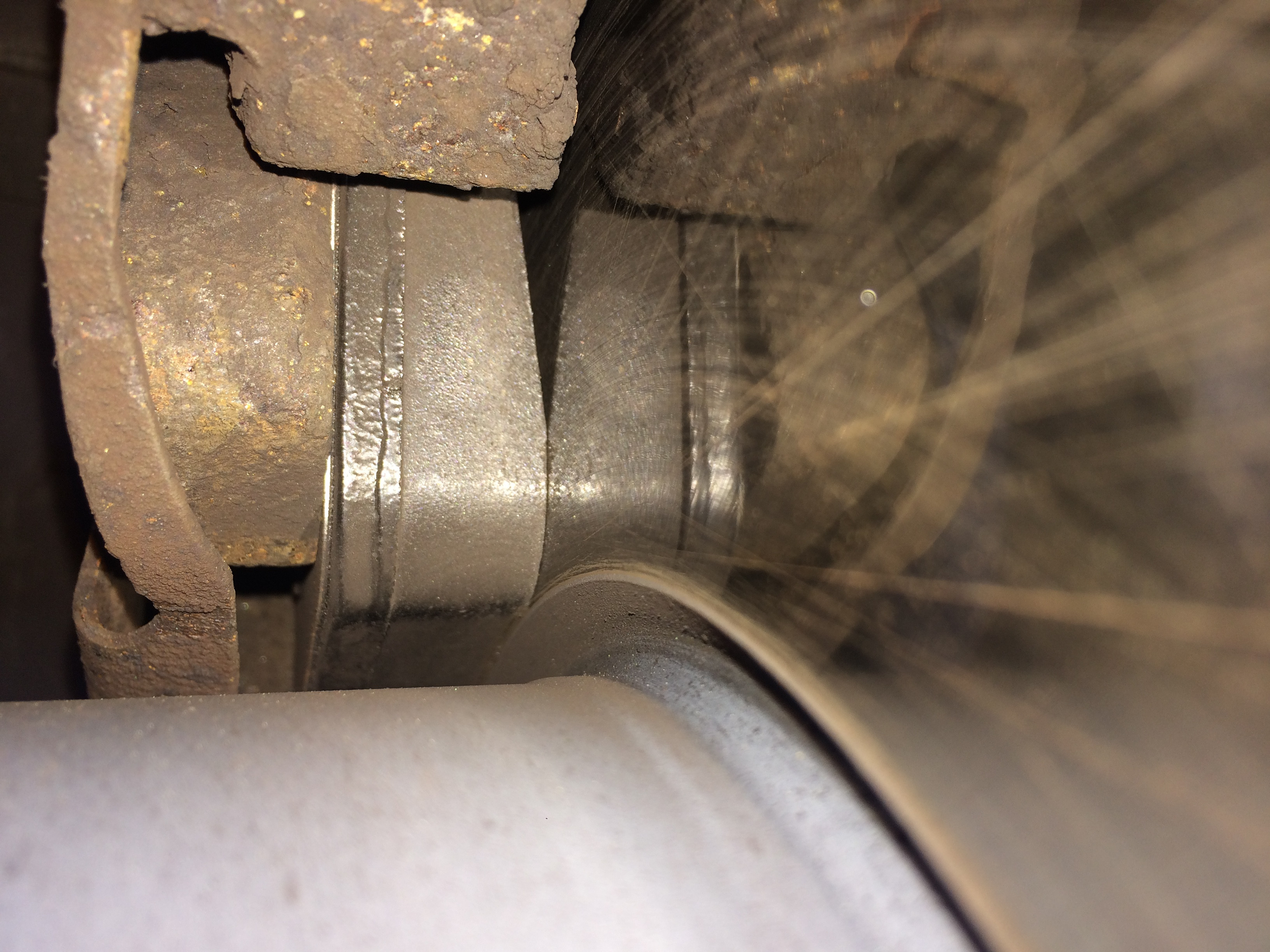

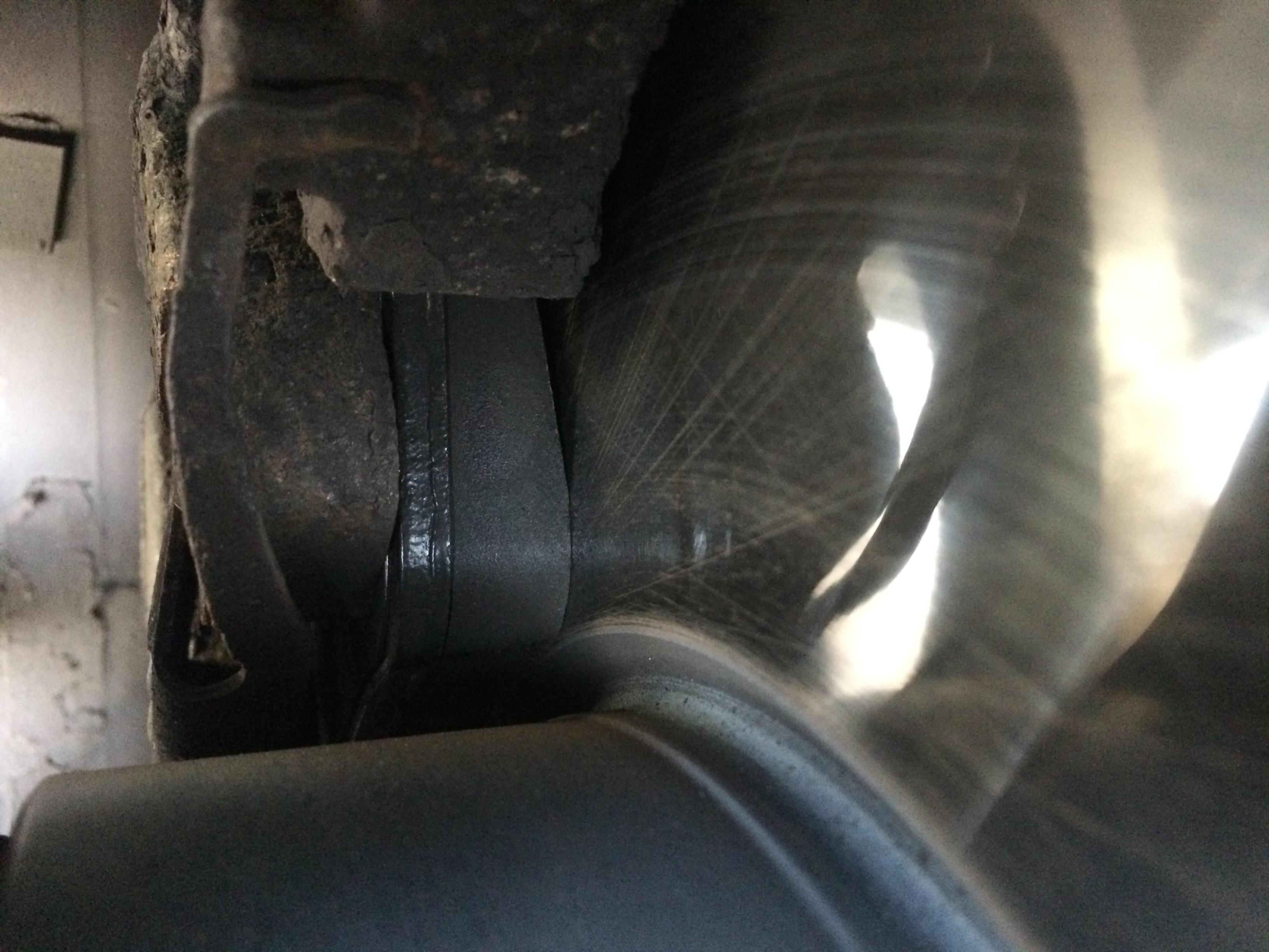

Witam,
Mam teorie, ze moj mechanik zle poskladal mi hamulce. Wymienialem tarcze z przodu z klockami. Po wyjechaniu klocki nie zbieraly rowno co mozna bylo stwierdzic po pasku, ktory zostawal na srodku tarczy. Stwierdzil, ze sie "docieraja".
Po tygodniu "docierania" jak na moje oko, one jakos dziwnie siedza, nie przylegaja cala powierzchnia do tarczy. Ktos zweryfikuje ?
Na razie po brzegach biorą , to się dotrze . te podcięcie co widać to jest po to by nie piszczały . Na razie bez ostrego hamowania .
Te klock są słabej jakości. Dotrą się za jakiś czas i będzie Ok.
Wysłane z iPhone za pomocą Tapatalk
Podcięcie jest tylko na brzegu, gdyby faktycznie nie dolegały to pasek byłby zardzewiały a nie w innym odcieniu.
A po czym wnosisz, że są słabej jakości? Widać to na zdjęciu?
Po nazwie firmy i własnych doświadczeniach z tymi produktami
Kurcze, nie widzę. Jaka jest firma tych klocków?
Na zdjeciach nie ma widocznej nazwy klockow. Tarcza i klocki sa firmy febi. Sprawa sie rozwiazala - spanikowalem jak debil. Jak sie przyjrzec klockom to sa one przyciete z dwoch koncow pod katem, dlatego tak siedza na tarczy...wylecialo ze lba. :duh:

No o tym pisałem :)
No o tym pisałem :)
Piwo dla ciebie.
Wszystko przez to, że byłem trzeźwy jak oglądałem zdjęcia.
Za dużo tematów na raz:D Zwracam honor, nie ma widocznej nazwy firmy, ale wszystko z montażem jest ok.
