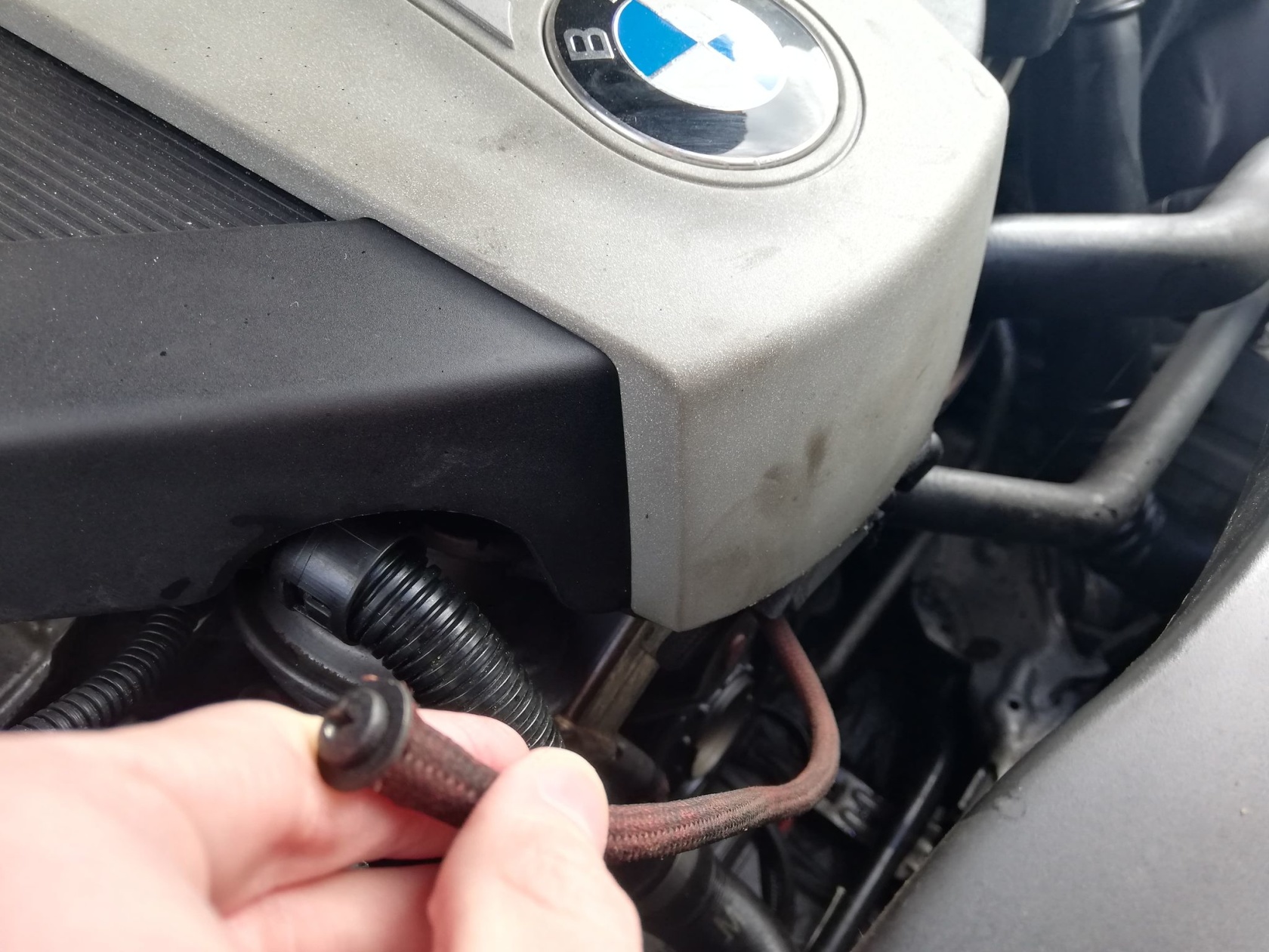

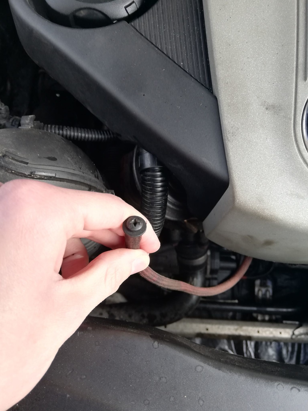

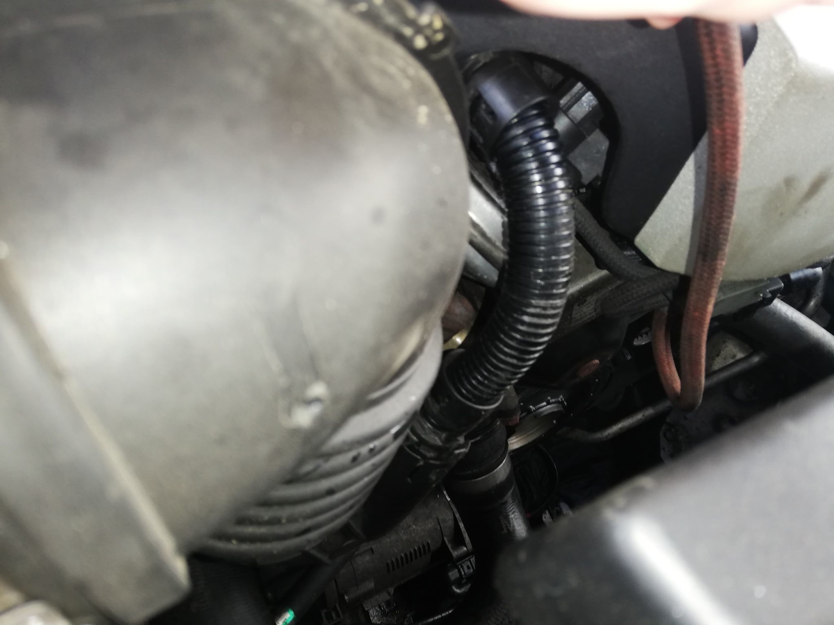

Witam, od miesiąca jestem posiadaczem E91 320d 177KM. Ostatnio zauważyłem pod maską wężyk zaślepiony na śrubkę. Co to może być? Poproszę o pomoc.
Wygląda na robote majstra.
Dokładnie, fabryka to to raczej nie jest :D Pytanie tylko co to może być?
Zapewne klapki kolektora gdzie jest to tak zrobione w 95% diesli w Polsce i jakieś 99% osób z forum ma to zrobione i nie wie lub się nie przyznaje
Czyli klapki zostały usunięte? Czy to jakiś inny rodzaj przeróbki?
Klapki standardowo sa w pozycji otwartej (uchylonej). To co trzymasz w reku to przewod podcisnienia. Klapki sa zamykane za pomoca podcisnienia.
Jest to waz albo z klapek albo z zaworku sterujacego egr
W n47 klapki sterowane są elektrycznie..

To co pokazujesz to zaślepiony wężyk (nr 16 na schemacie), który z jednej strony wchodzi w czarną gruchę sterującą chłodniczką EGR(nr 2 na schemacie):
Zawor-podcisnienia-sterowania-EGR-BMW-E60N-E70N-Jakosc-czesci-zgodnie-z-GVO-O-oryginal-z-logo-producenta-samochodu-OE
a z drugiej strony jest podłączony do zaworu podciśnienia (nr 14 na schemacie), sterującego tą gruchą:
http://ae01.alicdn.com/kf/H1985b2c7be7b4b1fbe5efa346c11bc268.jpg
Obstawiam, że masz zaślepiony EGR.
