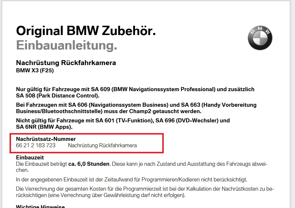

ponizej podaje instrukcje BMW jak to zrobić . Czas ok. 6-ciu godzin.
Nachrüstsatz-Nummer 66 21 2 183 723 Nachrüstung Rückfahrkamera

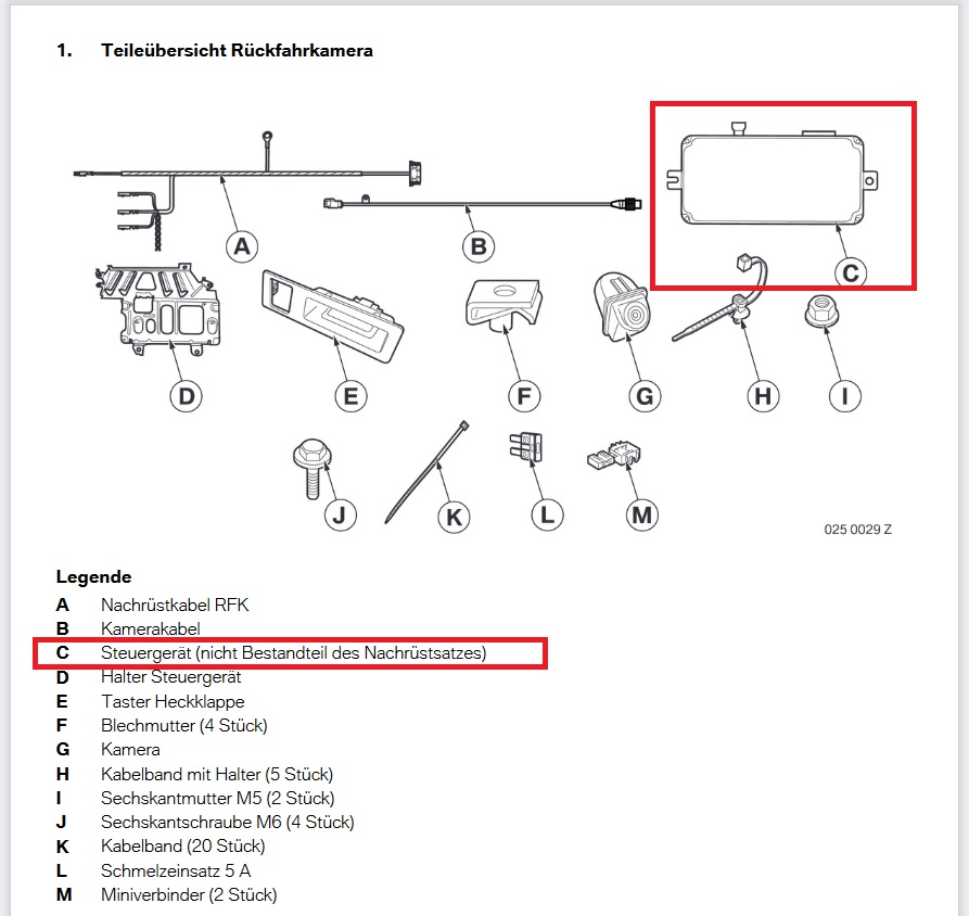

ponizej lista czesci potrzebna do przerobki - "C" sterownik nie jest elementem wschodzacym w sklad kompletu i nalezy go dokupic osobno :cool2:
