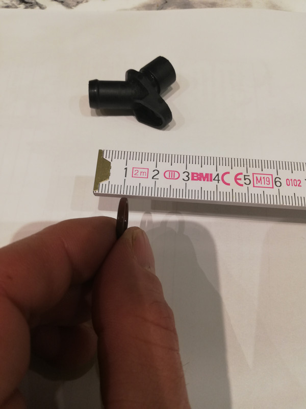

Oring króćca pompy vacum m47n wymiary?
Witam Panowie wie ktoś może jakie są wymiary oringa który znajduje się tutaj:
mój pęknięty jest i nie jestem wstanie uzyskać wymiarów
Wychodzi 12x1

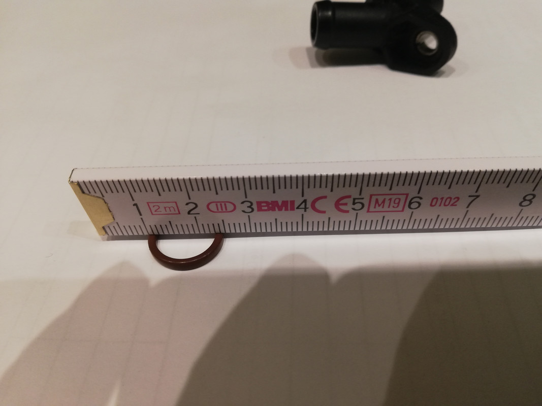

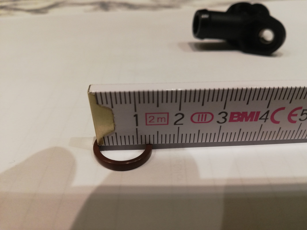

tylko czy to normalny oring na olej? bo on nie ma kształu takiego jak inne czy całkowicie owalny a tu owalny ale ścianki płaskie się wydają :roll: bo nie wiem czy zamówić za 10zł drugą pompę vacum i pozyskać oring+ dać reinzosil jeszcze w razie w czy zamówić po wymiarach vitonowe? 14x 1?
Kup trzy oring 12x1 i 12x1,5 i 12x2 zwykły okrągły viton i któryś będzie git. On sie ułożył dlatego ma taki kształt. Ten 12x1 moze byc za chudy, a 2 za gruby, ale to wyjdzie przy monatażu. 14 to średnica zewnęyrza, a przy oringach pidają wewnątrznax srednice gumy.
Kodowanie, Konwersja aut na EU z każdym systemem. NCD2. Aktywacja Carplay, Android Auto, usług online.
Remote Start w autach EU oraz USA benzynowych z BDC3.
Jak już to 12x1 tak wychodzi. inny ci może nie wejść bo króciec ma średnicę 13 mm.
zamówiłem 12.1 i 12.1.5 :roll:
