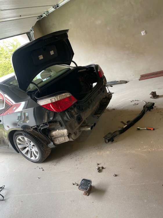

Cześć, mogę was poprosić o pomoc przy podłączeniu instalacji haka w bmw e60 lci 13 pinowe.
Jeśli ktoś ma jakieś fotki albo wideo tak by było najlepiej.
Ogólnie chodzi mi o miejsca gdzie dokładnie się podpiąć.
Za każdą informacje dziękuję
Schemat jest do haka elektrycznie składanego , ale podłączenia są takie same przy haku zdejmowanym ręcznie .

Mam jeszcze pytanie gdzie dokładnie się podpiąć pod can bus żółty i czarny kabel?
tam gdzie najbliżej znajdziesz po drodze.nie wiem jak u ciebie ,u mnie w e61 jest na tylnej ściance takie zbiorcze rozgałęzienie,mniej więcej po środku jest takie większe zgrubienie .trzeba rozwinąć izolację.
Znalazłem od akumulatora ale nie wiem czy mogę tam podpiąć
typowe miejsca przyłączenia to tylna ścianka bagażnika w twoim też,tak jak w kombi.wejdż sobie w tis na magistralę can i tam znajdziesz ,że A6 to moduł przyczepy pod kołem zapasowym, i miejsce na przyłącze to X15013 I X15014 to właśnie tylna ścianka.
Prawie w e61 jest to wszystko pod rezerwą ale w e60 nic tam nie mam
Przecież w sedanie moduły też są pod kołem zapasowym,pod przekładką ze styropianu,musisz to wszystko wyjąć.
Wyciągałem wszystko i nic tam nie ma
Tak u mnie jest tam tylko x14068, były jakieś różnice w instalacji przed i po liftingu? Ja mam po liftingu 2009 rok
jest to schemat całej magistrali do limuzyny,właśnie po lifcie.klikając na symbole złącz i modułów można zobaczyć ich lokalizację.

Panowie, podane linki nie działają już, ktoś mogły podesłać screeny? Również się męczę z polift E60 i hakiem
mam oryginał moduł Siemens gdzie go podpiąć w tym bagażniku w końcu ?
