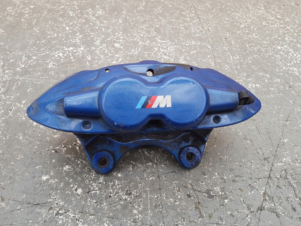

Zacisk hamulcowy lewy pod tarcze 370mm 34116799469 https://c1552172.ssl.cf0.rackcdn.com/912360_x800.webp

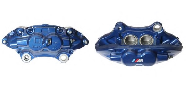

Zacisk hamulcowy lewy pod tarcze 340mm 34116799465 https://www.niparts.com/Graphics/full/DATA_28/627881.jpg
Nie wiem jeszcze jakich argumentow potrzeba aby wyjasnic ze to dwa rozne zaciski.
Jesli mozecie to wrzuccie zdjecia na ktorych w zacisku 340 siedza tarcze 370mm
