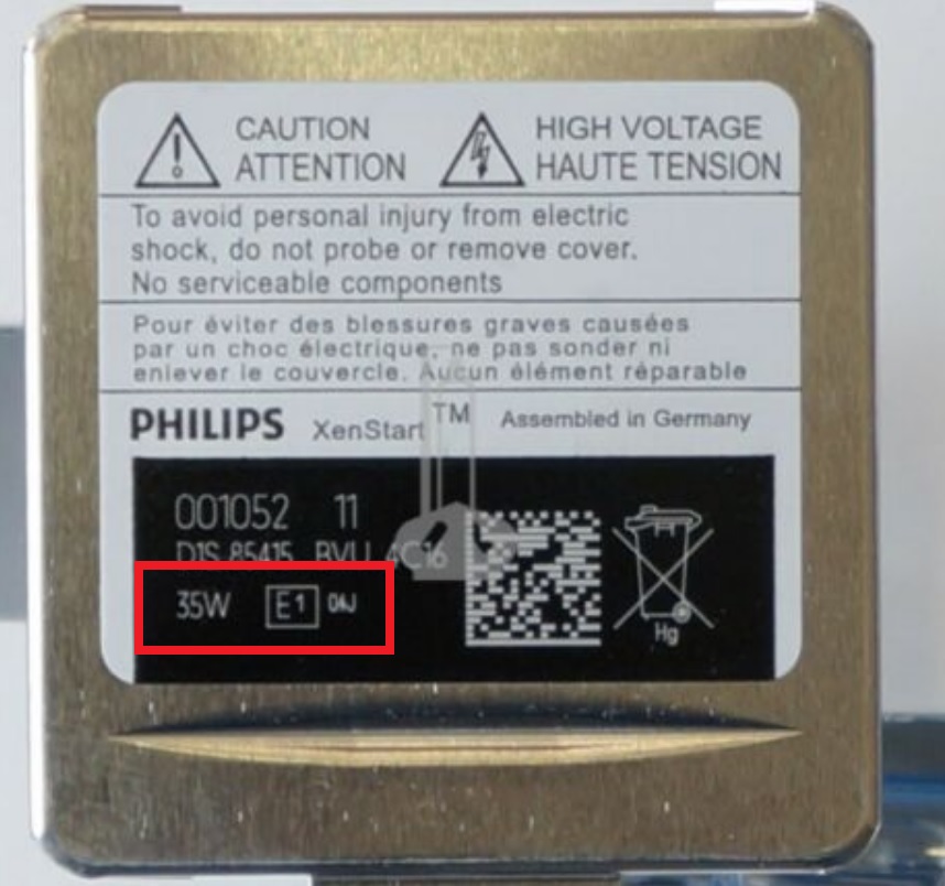

Zobaczcie jakiej mocy są palniki ksenonowe w waszych autach.
Jeżeli są to 25W to spryskiwacze reflektorów nie są wymagane.
Spryskiwacze reflektorów są konieczne tylko do ksenonów o mocy 35 watów.

U mnie też są 35W, czyli spryskiwacze są wymagane.
Nie wiem czy da się to podłączyć tak jak powinno być oryginalnie, więc
kupiłem uniwersalny sterownik i go podłączę pod spryskiwacze szyby.
