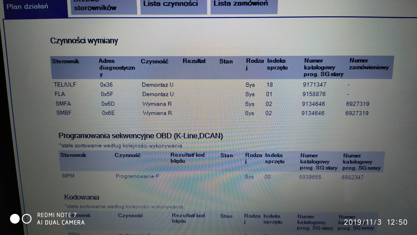

Pytanie do osób które programowały ISTĄ P w aucie które zostało doposażone w opcję której nie ma w VINie.
Auto a konkretnie E61 zostało doposażone w asystenta świateł drogowych, oraz TCU z opcją $633, oczywiście obie opcje zostały dopisane w FA i wszystko działa ale przy pracy ISTA P zaleca demontaż obu sterowników i nie pozostawia innej możliwości jak demontaż mimo tego że poprawnie odczytuje FA i "widzi" oba sterowniki.
Jaki jest sposób by ISTA P nie sugerowała się fabrycznym wyposażeniem z VIN tylko uwzględniała niefabryczne FA?

Wracając do tematu wiem jak z aktualizacją poradzić sobie chociażby winkfp, z ciekawości odpaliłem ISTĘ by w szybkim tempie dowiedzieć się jak wygląda sprawa z aktualnością sterowników w całym aucie. ISTA podaje na tacy takie dane, chciałem też podzielić się przemyśleniami z innymi użytkownikami ISTY i wyciągnąć wspólne wnioski z działania tego programu.
Wydaje mi się że problemem jest brak nr zamówieniowego i wprowadzając go online lub z nośnika USB była by możliwość programowania tych sterowników przez ISTĘ

Nie jest to prawda, ista nie bierze pod uwagę vin auta , ważne jest FA i numery sterowników , popełniłeś błąd
pewnie FA błędne albo wpisane tylko w jednym sterowniku , a E60 ma CAS i LMA jako moduły komunikacyjne ,
manipulowałem istą za pomoca kodów FA i dało się ominąć vin.
Też tak myślałem że FA zmienione jest tylko w cas ale sprawdziłem to już wcześniej i w LMA jest to samo, nawet ISTA P podaje na początku wyposażenie i tam jest chociażby asystent świateł drogowych czyli FLA.
Sprawdzę jeszcze raz dla spokoju FA w LMA...

jak nie przyjmuje istap to pewnie dla danego modelu (nie mylić z E60) lub rocznika nie było przewidziane takie wyposażenie inaczej istap by przyjęła doposażenie
TCU i FLA nie jest objęte ochroną FSC więc fstool nie ma tu żadnego znaczenia.
widziałem że masz MPM to znaczy że masz starszy model bmw e60 , jak usuwa i nakazuje zdemontować to albo kody FA nieprawidłowe albo nie ma takiego wyposażenia w modelu , jak by sterowniki były zbyt nowe lub nie prawidłowe to tylko była by wymiana ( R) a ty masz demontaż .

Mam podobny przypadek, ale w sowim aucie, gdzie ISTA/p usilnie upiera się, aby wymienić KOMBI FRM EKP i IHKA a o doposażony tempomat i radio Alpine się nie czepia.
FA w CAS i FRM takie samo.
Załączę screen, może ktoś zna odpowiedź z czystej ciekawości ? WINkfp oczywiście aktualizuje / flashuje wszystkie moduły bez kłopotu i wszystko działa.

Nie masz racji.
W serii e, wgrać starszy soft jest problem, ale nawet jak wygrasz starszy to problemu nie rozwiąże, nieprawidłowy soft możesz przeprogramowac jeśli dane hw pozwolą na taką zmianę, warunek, że znasz prawidłowy soft
Nawet winkfpt w trybie expert mode nie zawsze chce programować z innymi danymi hw
Jeśli wersja HW nie pasuje do danego modelu i rocznika to istap zawsze chce wymienić na nowy sterownik, jeśli tylko ZBnr jest nie prawidłowy to szybko zaproponuje zmianę poprzez programowanie.
Zawsze można zmienić nr przez tool32, w IstaP wszystko jest wtedy ok. Trzeba tylko doposac numer odpowiedni dla auta i wyposażenia.
Zawsze można zmienić nr przez tool32, w IstaP wszystko jest wtedy ok. .
Niestety opcja AIF_schreiben nie chce zapisywać błędnego AIF, przyjmuje tylko takie aif które zgadza się z softem wgranym,
może ty masz jakiś patent na inny sposób, ja wypróbowałem tylko jeden zaprogramować bez zapisu AIF tylko tak można istap oszukać .
