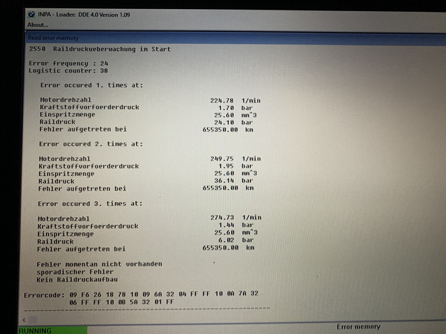

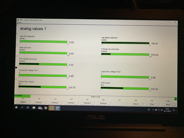

Bmw po tym jak zgasło na drodze podczas jazdy odpaliło po kilku zakręceniach, a następnie rozkraczyło się na amen. Kręci, nie odpala. Na zapłonie pre-supply presure dochodzi do 4.22, pozniej spada do 1. Brak rail pressure. Błędy z INPY poniżej.
Sprawdzałem te błędy po kolei i raczej zawsze występuje tylko 1, a u mnie pokazuje wszystkie 3. Paliwa w baku full - 75L.

Przecież napisał, że na wstępnej ma 4,22 więc czego tam szukać ? Nie będzie odpalać, bo na szynie CR nie masz ciśnienia, ale żeby w ogóle zero ? Nie śmierdzi paliwem pod maską ?

@Fuser, napisał że ma 4,22 ale potem spada do 1, a może być tak że regulator ciśnienia nie poda paliwa na listwę nie mając cisnienia z pompy progowej

..napisał że ma 4,22 ale potem spada do 1, a może być tak że regulator ciśnienia nie poda paliwa na listwę nie mając cisnienia z pompy progowej
Tak ma być. Jak nie uruchomisz silnika to po pewnym czasie progówka się wyłącza.
