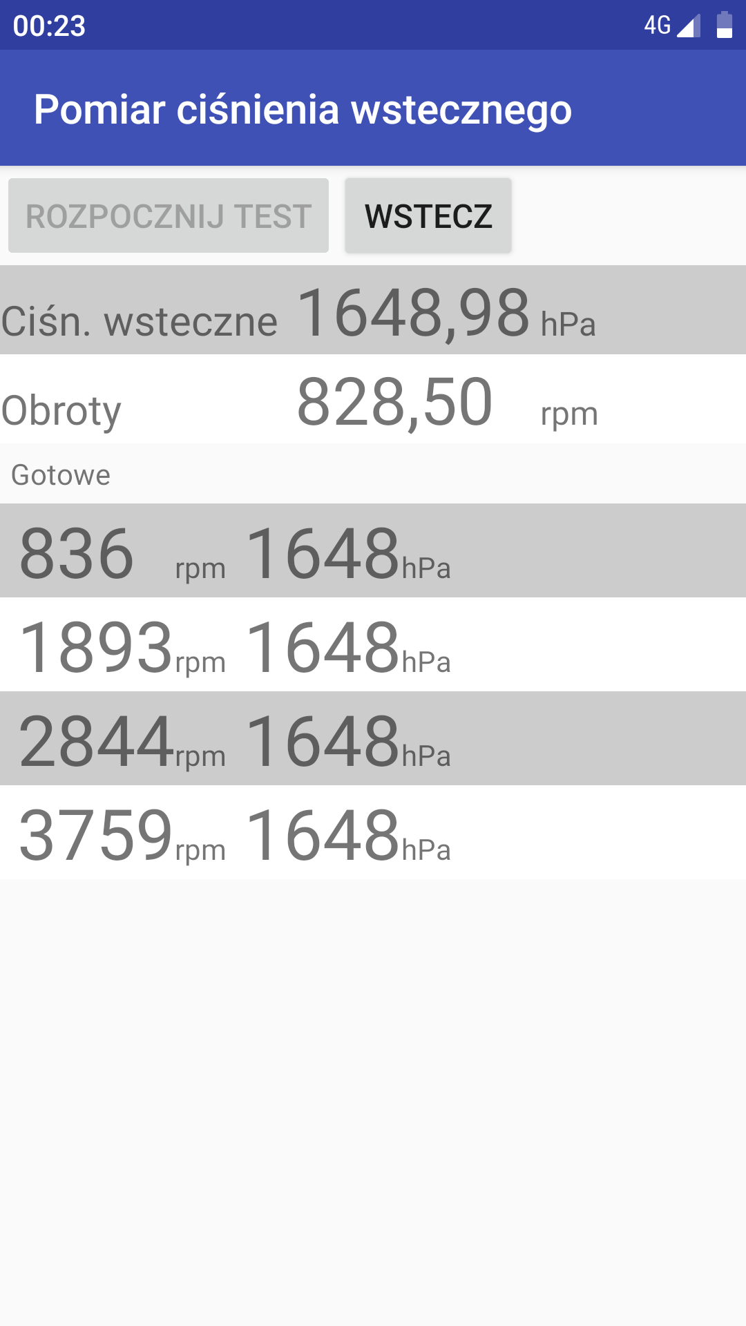

Co do czujnika ciśnienia wstecznego to u mnie pokazuje stałą, strasznie dużą wartość 1648 hpa, zamiast zmiennych wartości w przedziale 0-70 hpa.
Jak myślicie, czujnik jest zepsuty, czy ktoś zaprogramował tą wartość na stałe, programowo wyłączając DPF-a ? :?

To u mnie jest inaczej, zarówno sadza jak i popiół ustawione na 0g. Ciśnienie wsteczne na 2 sekundy po włączeniu wskazuje 13,83 hpa po czym po chwili zmienia się na 1648 hpa i tak już zostaje, dziwne ...
To ciśnienie wsteczne ma wpływ na coś gdy DPF jest usunięty ?
