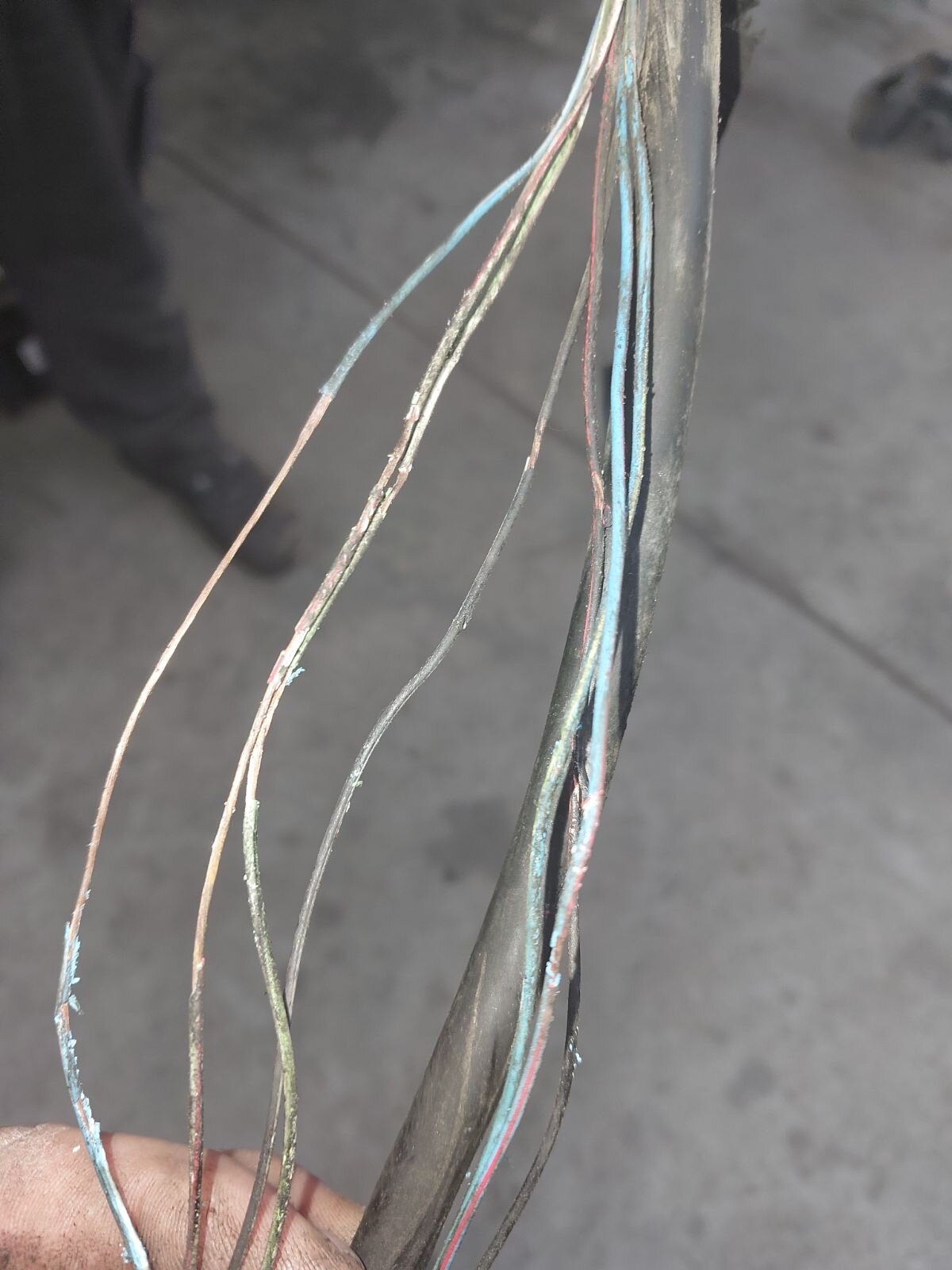

Udało się rozwiązać problem.
Winna była wiązka active steering
Niestety błędy wróciły.
Został  mi jeszcze czujnik na maglownicy do wymiany. Może się wtedy wszystko uspokoi.
Witam
Edit
Po wymianie wiązki wszystko się uspokoiło i jest ok zero błędów.
Nie musiałem wymieniać czujnika na maglownicy.
