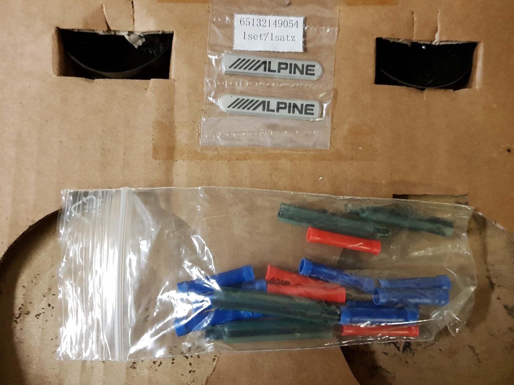

Na święta zrobiłem też żonie prezent, a mianowicie zestaw audio Alpine BMW, używany w bdb stanie
Zestaw Alpine BMW gra na prawdę fajnie, po mimo że w aucie mam tylko jeden standardowy głośnik niskotonowy pod fotelem kierowcy.
Ale w porównaniu do tego co było, jest super.
Najwięcej miałem kłopotu z rozkminieniem gdzie mam się podłączyć.
Ale okazało się, że zestaw który kupiłem jest do pre LCI e90 e87 i (e84), e84 w nawiasie, bo nawet moje e84 preLci jest dla zestawu Lci.
Tak więc nie dało się na zasadzie plug and play, tylko musiałem zrobić kilka lutowań.
Ale wszystko zgodnie ze sztuką.
Pozostaje mi tylko dokupić dwa porządne głośniki niskotonowe zamiast tego jednego standardowego pod siedzeniem kierowcy.
Poniżej relacja z montażu, gdyby ktoś miał pytania to zapraszam śmiało, podpowiem co i jak.
