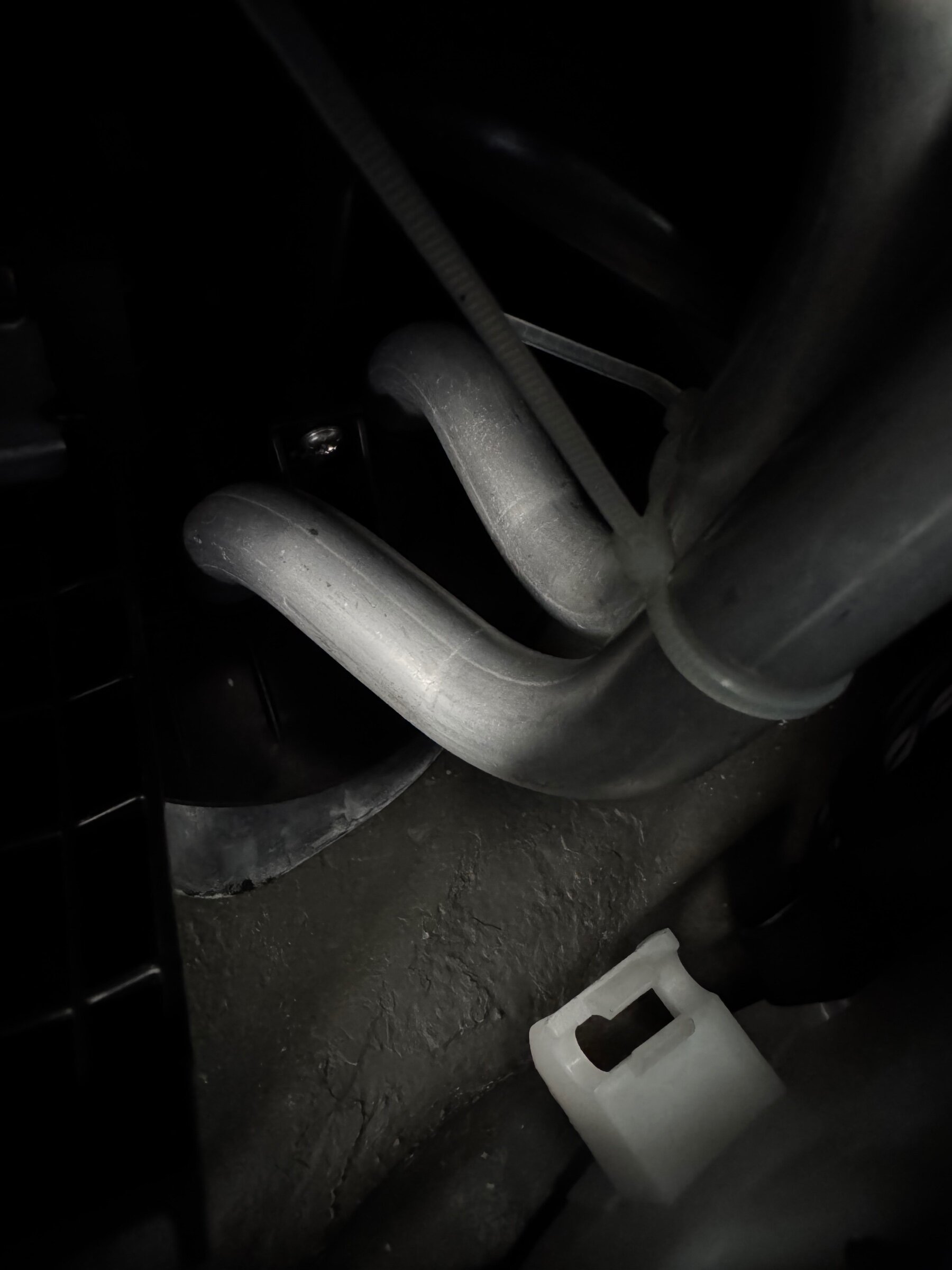

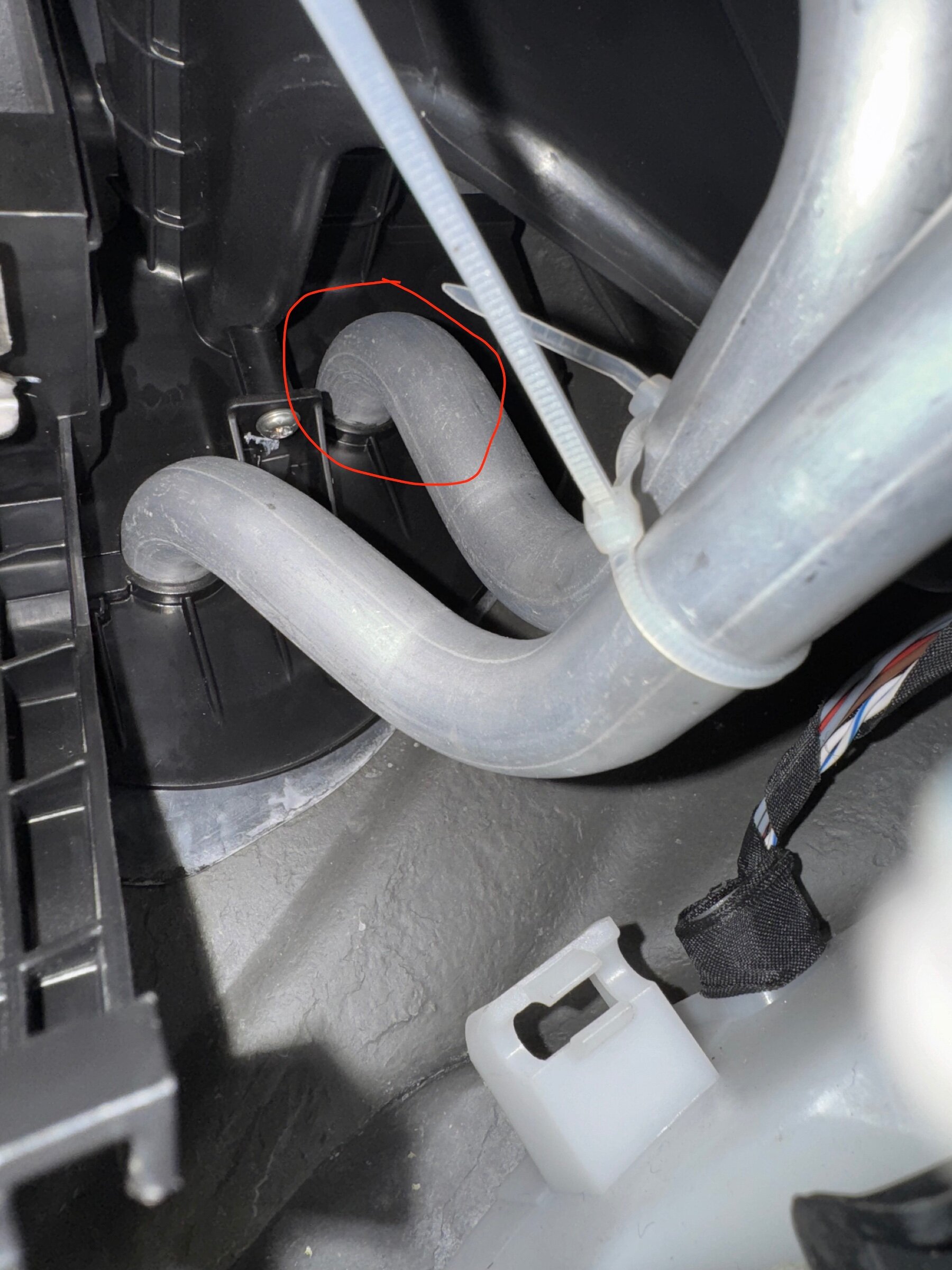

I przyczyna znaleziona. !!! Hura.
NIe wiem czy u wszystkich jest podobnie  ale podejrzewam że tak. Wygląda to trochę jak wada konstrukcyjna elementu. Chodzi o rurkę (chyba od klimy) tę bardziej od góry która wchodzi w plastikowy kołnierz. Ma luzy w tym plastiku i to ona rezonuje przy pewnych obrotach.Nie wiem jak to wygląda konstrukcyjnie na łączeniu z przegrodą ale usztywniłem ją tylko czasowo trytką z drugą rurką żeby zobaczyć czy to tu jest problem. Teraz muszę tylko jakiś paten opracować na usztywnienie tego elementu. Zapewne można to wymienić ale myślę że wystarczy usztywnić i będzie git.
W załączeniu fotki tego elementu.

Ok, to dobra informacja, ale podaj szczegóły gdzie to jest i jak tam się dostać? Widok rurek nie powie nam gdzie one się znajdują. Co ściągnąć, wyjąć itp.

Hej,
Czy połączenie tego na trytytki zlikwidowało brzęczenie? Zrobiłeś coś więcej?

Zrobiłem w końcu u siebie. Zaizolowałem rurki od klimy taśmą termiczną materiałową na tyle ciasno na ile się dało +ścisnąłem na 3 grube trytytki
