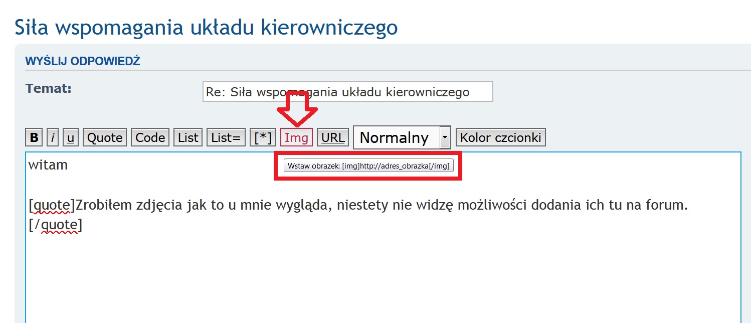

Zrobiłem zdjęcia jak to u mnie wygląda, niestety nie widzę możliwości dodania ich tu na forum.
witam
Pozdrawiam Andrzej
@zafi widziałem to. To nie jest dodawanie zdjęcia tylko linkowanie zdjęcia.
Nie mam pewnego miejsca gdzie mógłbym je uploadować.
Użyj tej strony: http://pl.tinypic.com/ załaduj zdjęcie a później skopiuj link i wklej tu na forum.
