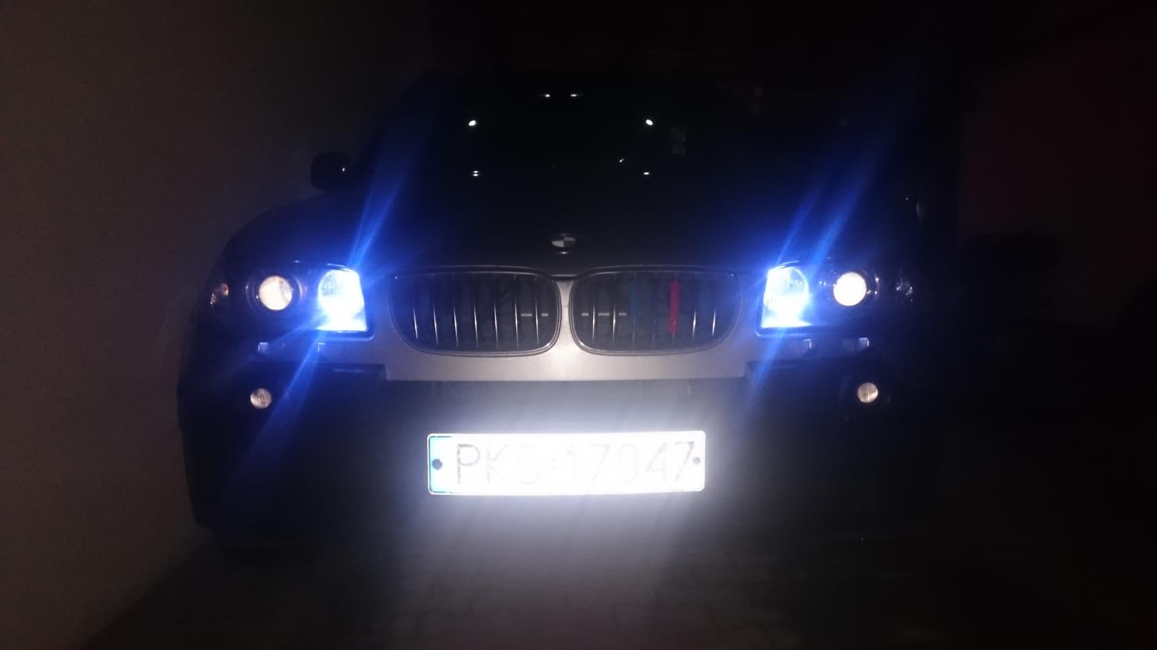

Nie mam zakodowanych dziennych więc świecą cały czas razem z xenonami.
Tak to wygląda
