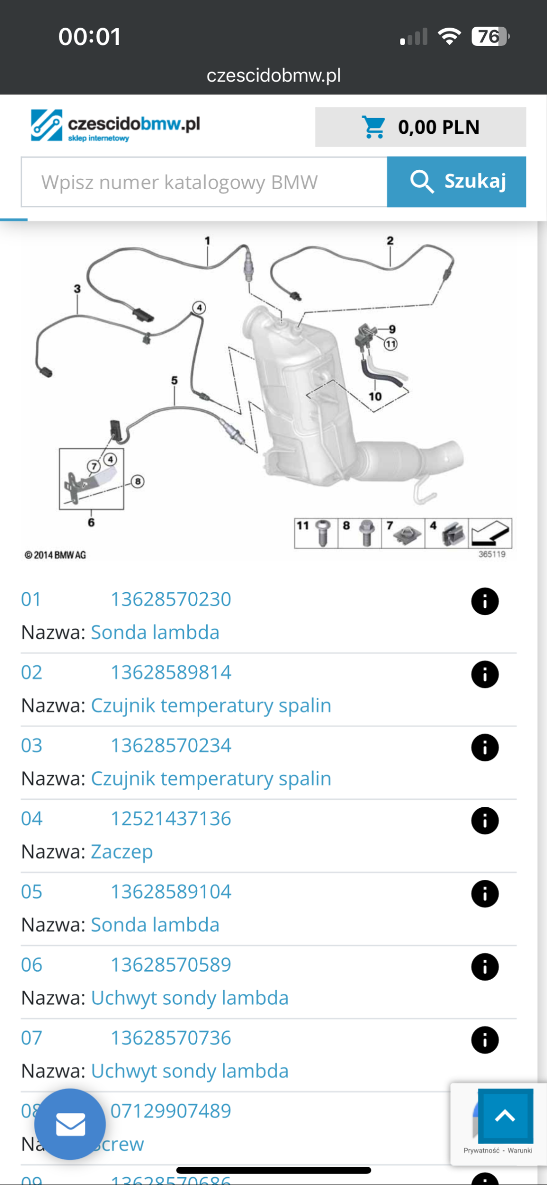

Znalazlem zamiennik Bosha https://allegro.pl/oferta/bosch-sonda-bmw-13628589104-13628570689-8589104-9778201436 , czy ktos moze potwierdzic, czy warto ? lub macie moze info jaka firma produkuje OEM ? Oryginal 1300zł
Na to patrzyłeś?
https://allegro.pl/oferta/sonda-lambda-bmw-7-g11-725d-730d-740d-750d-420d-4-11602162249
Też produkowana w Rumunii tak samo jak Bosh. W teorii ma to być OE.

Dzieki niewidzialem- oferta super cenowo, tylko w spisie na tej aukcji niema F10/11.
Na bmw bmwstore ta sonda o nr 13628589104 wedlug opisu pasuje do innych modeli niz te podane w aukcji allegro https://www.bmwstore.pl/pl/katalog/produkt/8589104-sonda-lambda
Edit: doszukalem sie, jednak ta sonda niepasuje do mnie. Dokladnie ta z aukcji (ma inny nr czesci) https://www.bmwstore.pl/pl/katalog/produkt/8593852-sonda-lambda
Gosc na allegro wprowadza pewnie nieswiadomie w blad. Pasuje do silnika B47 , ale w innych wersjach (moze byc wlasnie inny dlugosc przewodu)

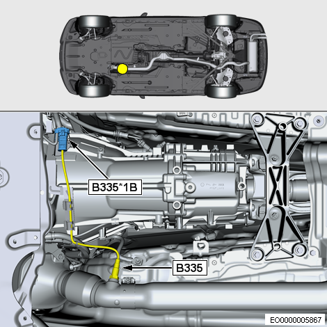

To jest miejce sondy nr.2

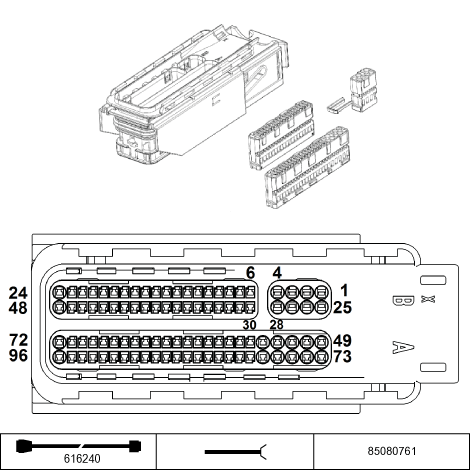

Jeśli będziesz chciał zmierzyć impedancję grzałki sondy to możesz dokopać się do komputera auta i w kości 460*3B
jest pin nr.75 , kolor przewodu biało - zielony.
Drugi koniec grzałki to bezpiecznik F42.......30A. Ja osobiście przy tych pomiarach odłączył bym minus od akumulatora.

Zwróć uwagę na miejsce gdzie wszystkie przewody wchodzą do puszki - komputer auta. Na tej granicy a dokładnie , w gumowych osłonach przewody elektryczne ulegają zniszczeniu ( to miejsce jest wskazywane przez NewTis ).

Tu nie chodzi o sprawdzenie bezpiecznika .
Mi chodziło o to abyś wiedział gdzie przyłożyć sondy od miernika i zmierzył rezystancję sondy.
Drugie , alternatywne miejsce , to kość mieszcząca się na podwoziu ( zdjęcie powyżej ). Tam jest o wiele gorsze dojście jeśli nie masz podnośnika.
Tak więc jedna sondę miernika przykładasz do wyjścia z bezpiecznika a drugą do wskazanego pinu kości komputera auta.
