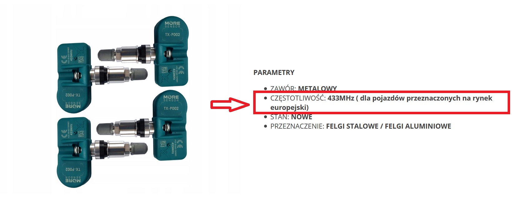

Jeżeli mam samochód sciągnięty z USA, to czy przykladowo takiej czujki będę mógł u siebie zainstalować? i o co chodzi z tym programowaniem?
https://allegro.pl/oferta/czujniki-tpms-bmw-seria-6-e63-e64-f06-f13-7584916920
Zmieniłem opony z 18 na 19, stare czujki zostały na starych felgach, potrzebuje teraz nowych. Ale kompletnie nie mam pojęcia które kupić
witam
:nienie: :nienie:
