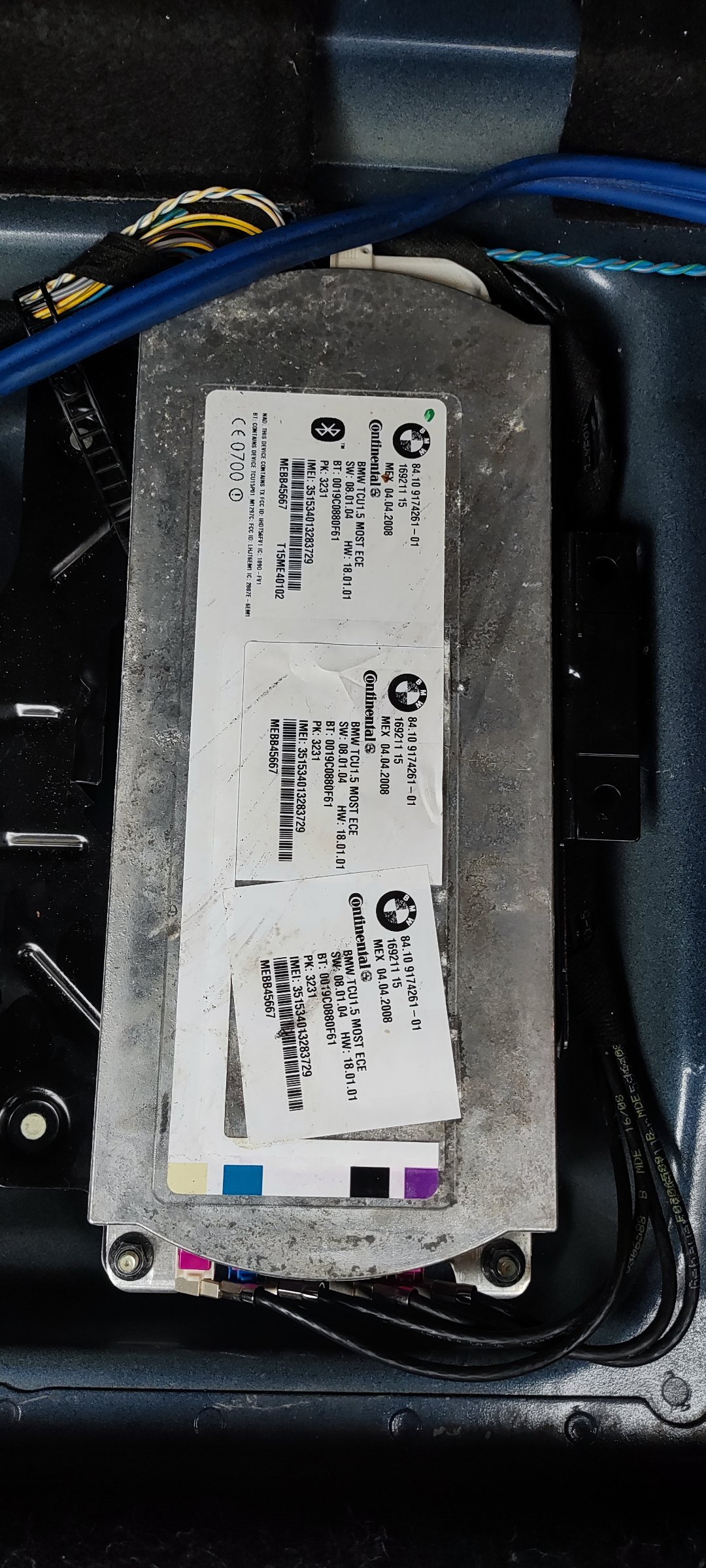

Hej jestem nowy i mam parę pytań więc podepne się pod ten temat. Mam e87 118d radio business, kiera multi funkcja, mikrofon jeden w podsufitce, a w bagażniku moduł jak ze zdjęcia -wiec myślałem że bluetooth będzie bo jest na module ale nie wiem jak to ogarnąć żeby połączyć tel. Każda odpowiedź będzie cenna ???
  • 5 miesięcy temu...
Prawdopodobnie masz niesprawny MULF albo musisz ponownie zakodować
