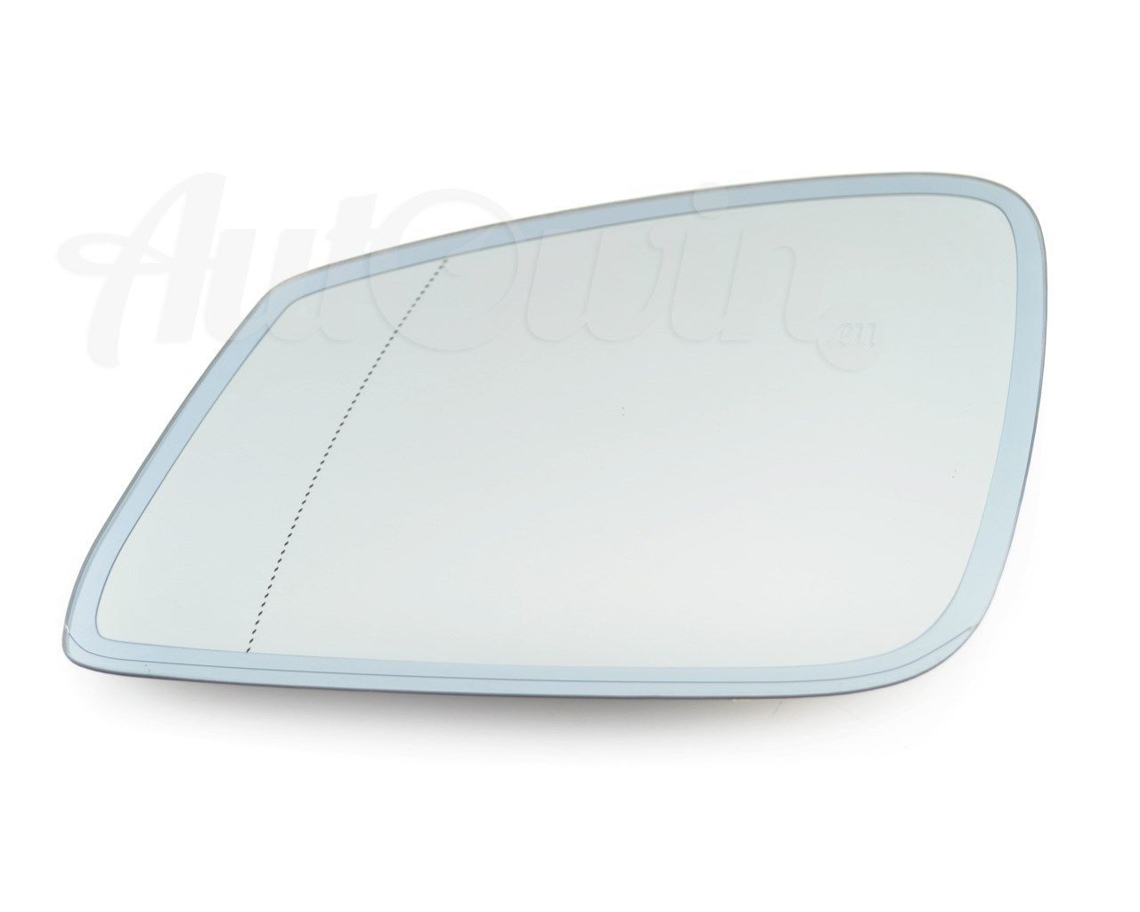

Cześć :) mam pytanie odnośnie wkładu lusterek fotochromatycznych, więc aby nie dublować wątków zapytam tutaj.
Na portalach aukcyjnych można spotkać dwa rodzaje luster fotochromatycznych do F3x. Jedne to samo lustro (np. https://i.ebayimg.com/images/g/57cAAOSwcUBYQER9/s-l1600.jpg ), natomiast można też spotkać lustro z czarną ramką wokół (np. https://i.ebayimg.com/images/g/xwAAAOSwsXFZLaZk/s-l1600.jpg ). Orientujecie się może z czego to wynika? Rynek na jaki dana część została wyprodukowana?
