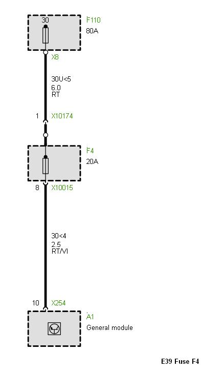

Po przeleceniu wszystkich bezpieczników okazało się ze pobór prądu spada do 0,5 ja wyciągnę F4 lub F11
W WDS znalazłem F4 który zasila A1 jakiś General module.
http://obrazki.elektroda.pl/1156448700_1419274604_thumb.jpg
Jak się następnie okazało F11 tez idzie do A1
http://obrazki.elektroda.pl/7549105600_1419274657_thumb.jpg
Tylko jak teraz dalej prześledzić co robi moduł? i który podzespół zasila
Może by mi ktoś wyjaśnił jak czytać ten schemat z tranzystorami w module A1. Na schemacie widać że moduł A1 daje sygnał na x273 i x274 czyli Tylne drzwi lewe złącze
Złącze drzwi tylna prawa ale daje tez na wiele innych np. x253, a mi chodzi o zlokalizowanie elementu pobierającego duży prąd, a nie szukanie po omacku po każdej wtyczce.
Poświęciłem troche czasu na WDS . mam do sprawdzenia te złącza X jeśli nie znajde metody jak inaczej zlokalizowac co mi pobiera 2,5 A

Z instrukcji:
F4 odpowiada za oświetlenie wnętrza, bagażnika i spryskiwacze.
F11 odpowiada za servotronic.
Zacząłbym od sprawdzenia tych najprostszych rzeczy i ewentualnie LCMu.
