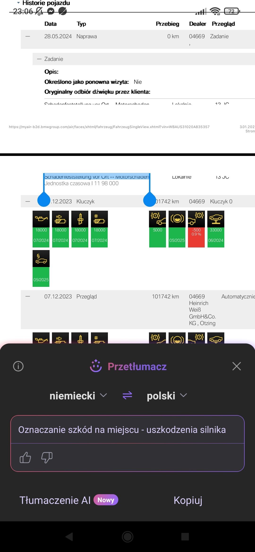

  3. Witam. Jakieś pol roku temu nabylem e91 lci 2012 rok 318i n43 z dosc malym przebiegiem 105 tys km z ksiazka serwisową. Przebieg wydawal mi sie niski ale stan wnetrza byl bardzo fajny wiec w sumie wiarygodny. Postanowilem wykupic sobie za 40 zl od goscia na grupce na fb raport historii serwisowej i wszystko przebiegi pokrywaja sie z papierowa książka tylko zastanawia mnie ostatni wpis tuz przed sprowadzeniem do Polski. Auto kupilem od handlarza ale bylo juz zarejestrowane w pl zrobil nim kilka tys km i chyba nim jezdzil. Co moze oznaczac ten wpis jaka usterke? Zostala ona w niemczech naprawiona? Z autem nie mam zadnych problemow ,raz po trasie po zgaszeniu i ponownym odpaleniu wyskoczyl mi check engine na srodkowym ekraniku ale ten na pol, kod bledu pokazywal "ograniczona moc silnika" Stalo sie to raz i nigdy wiecej a autem jezdze juz z 7 miesiecy. Jedyny problem to wedlug mnie bardzo duze spalanie w zime po miescie tylko krotkie odcinki 2-3 km brala ponad 14 litrow, teraz koło 13 .. Nie wiem czy to tez nie wina opon na tyle mam 255/40 ..

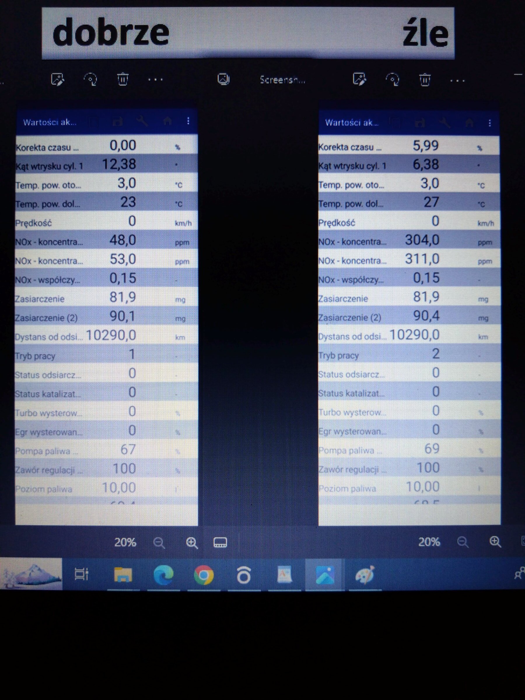

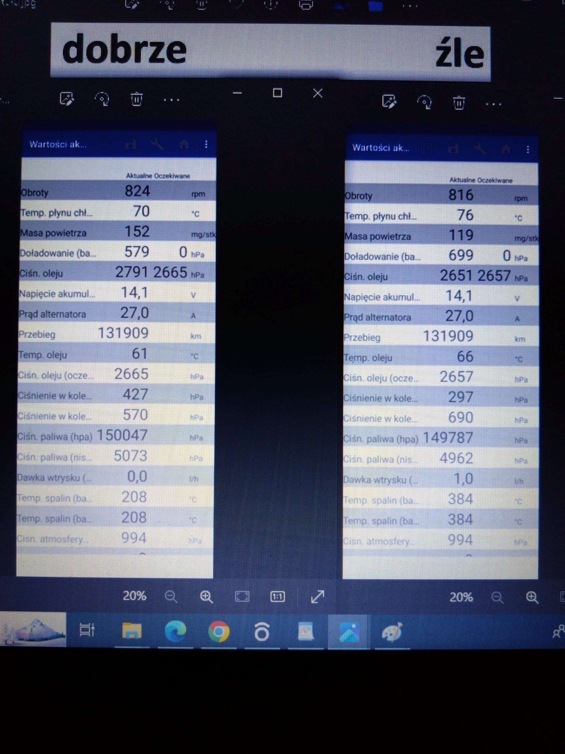

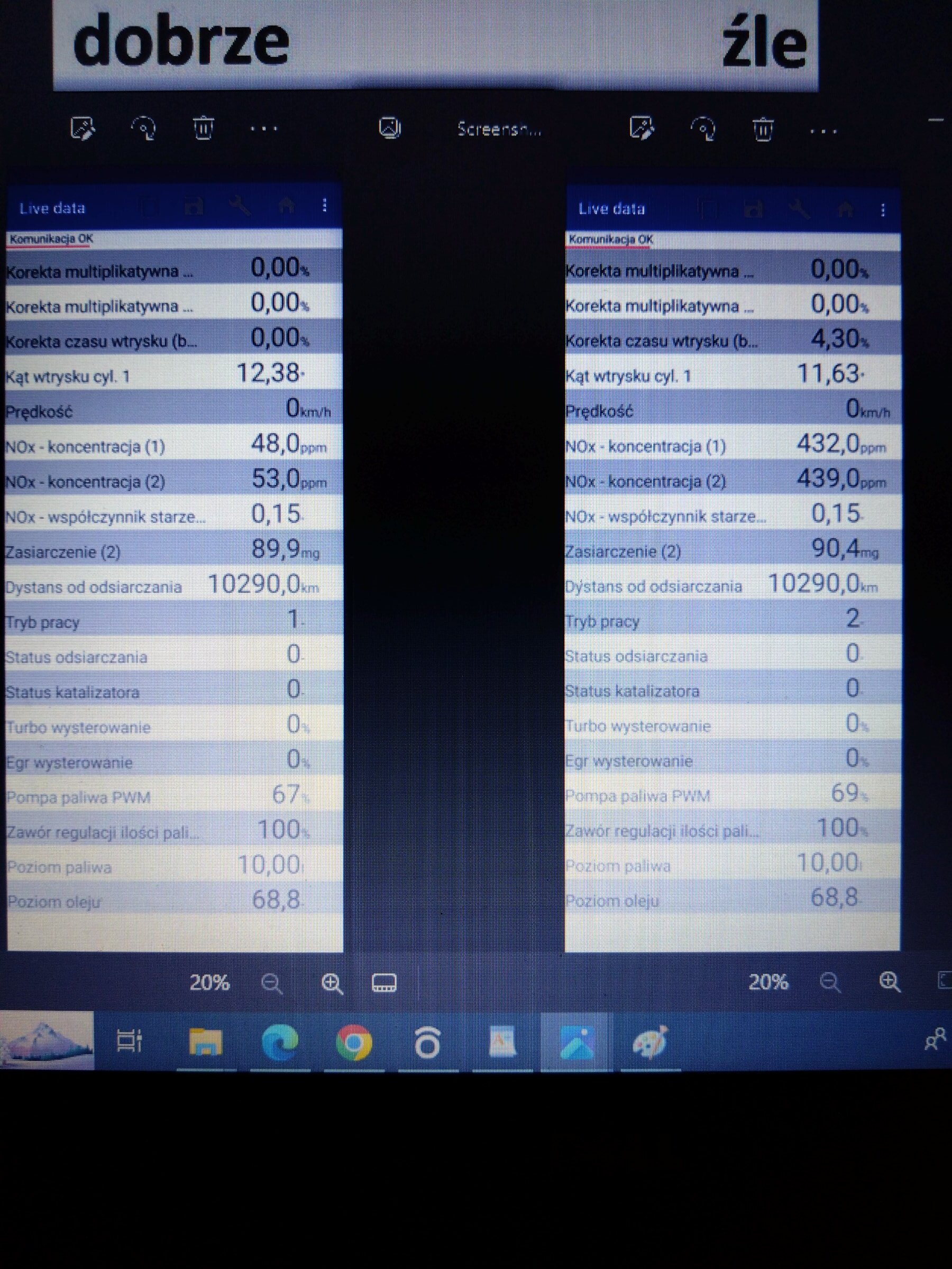

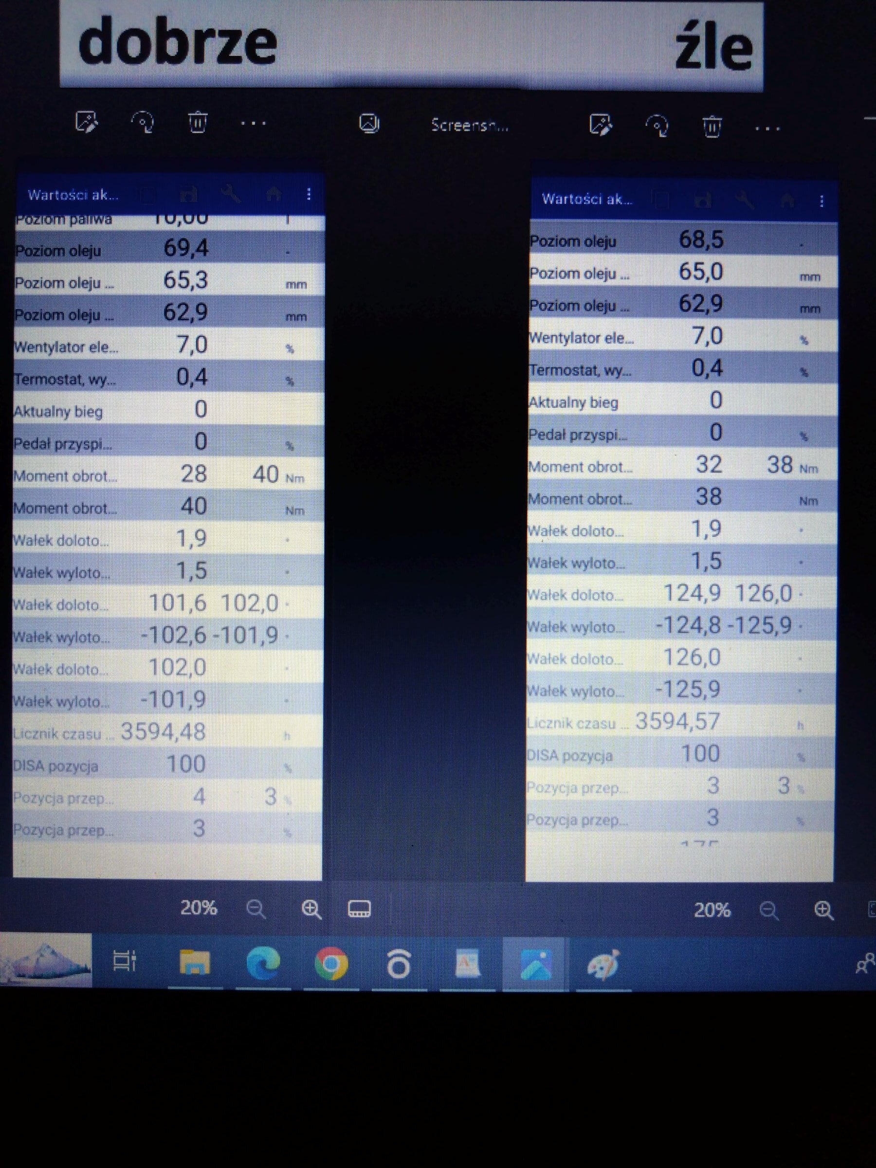

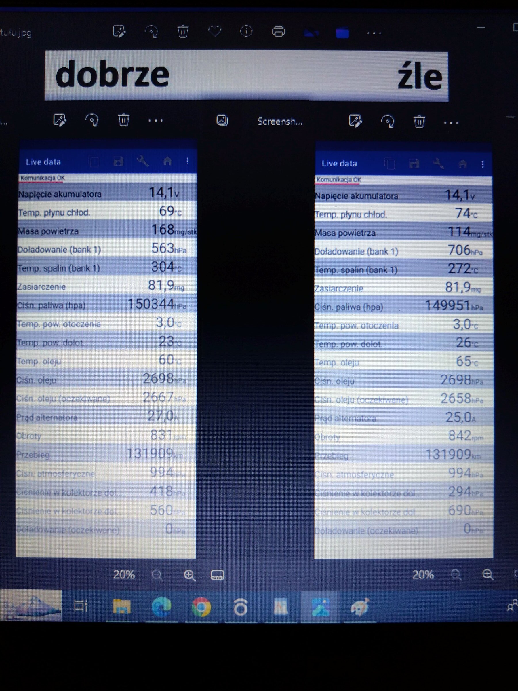

  8. Cześć, proszę was o pomoc w zdiagnozowaniu problemu. Jedynce wyskakują błędy. Wypadanie zapłonów na 2 cylindrze 29CE odczuwalne na biegu jałowym. Trzęsie buda ale nie zawsze - tylko w trybie hegemonicznym? (2 tryb według aplikacji bimmer tool?). Wtryski wtedy pokazują mocne odchylenia. W trybie 1 uwarstwionym? wtryski super i nie trzęsie. Wcześniej jeszcze były błędy nox 2AF8 i oleju 30C1 ale mechanik zaktualizował soft podniósł o 150 obroty na starcie i na razie tu cisza. Auto ma raczej moc i w trasie się nic nie odczuwa. Mechanik niby od BMW ale chyba sobie nie poradzi. Pozwolę sobie wkleić screeny parametrów pracy z bimmer tool w niewielkim odstępie czasu kiedy praca była na obu trybach na biegu jałowym. Może ktoś obeznany coś wydedukuje i pomoże. Dzięki.
