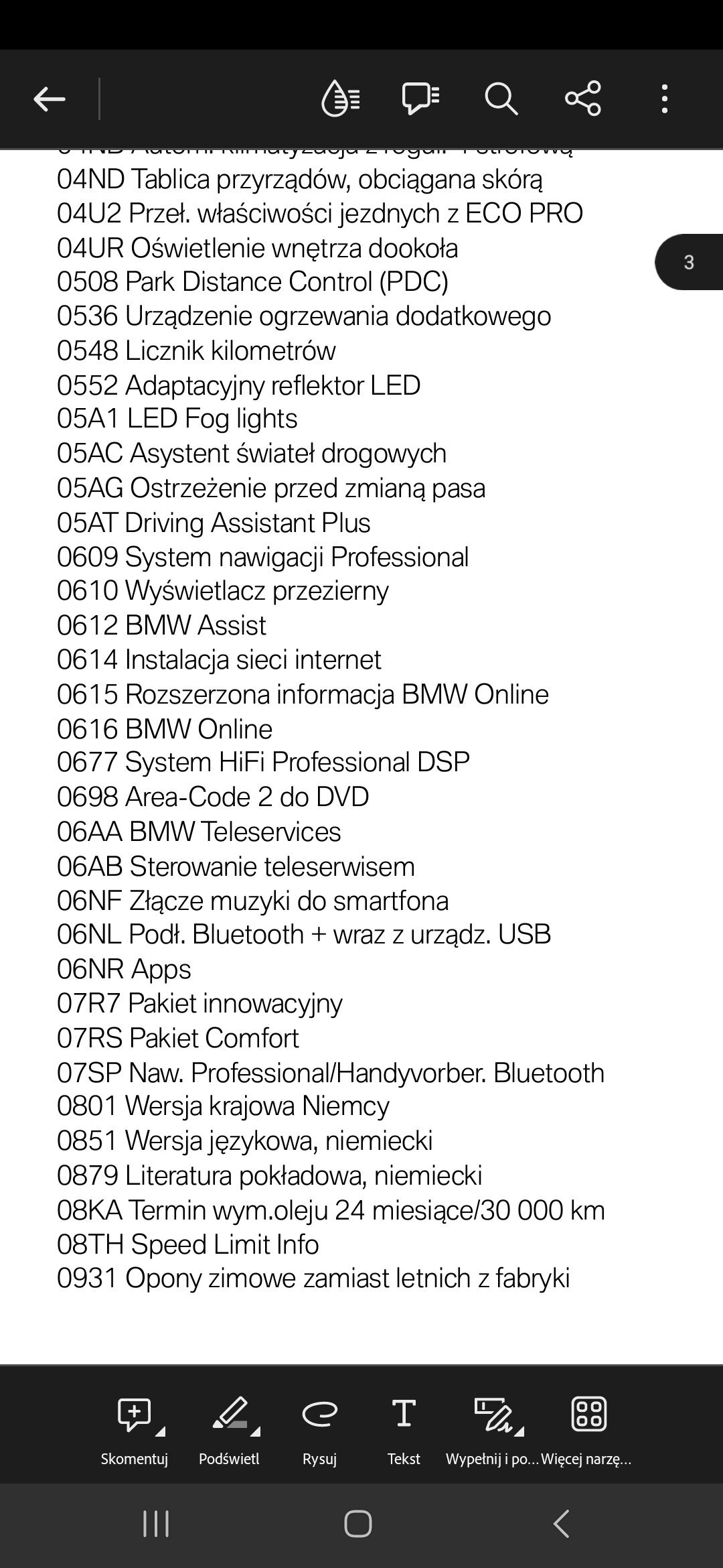

Witajcie. Mam pytanie czy jest szansa odpalić aby działa apka od bmw i sterownie webasta? Moja jest z 2013 roku ale pierwszy właściciel z Niemiec. Nigdy tego nie używałem, ale ostatnio u kogoś w f11 widziałem a rocznik ten sam i coś mu tam działało. Niby w wyposażeniu jest ale nic po za tym. Polska infolinia nic nie wie, gdzieś czytałem, że trzeba do niemców pisać ale linki do dokumentów nieaktywne i tak nie wiem czy jest sens marnować czas. Z góry dzięki za jakieś informacje.
