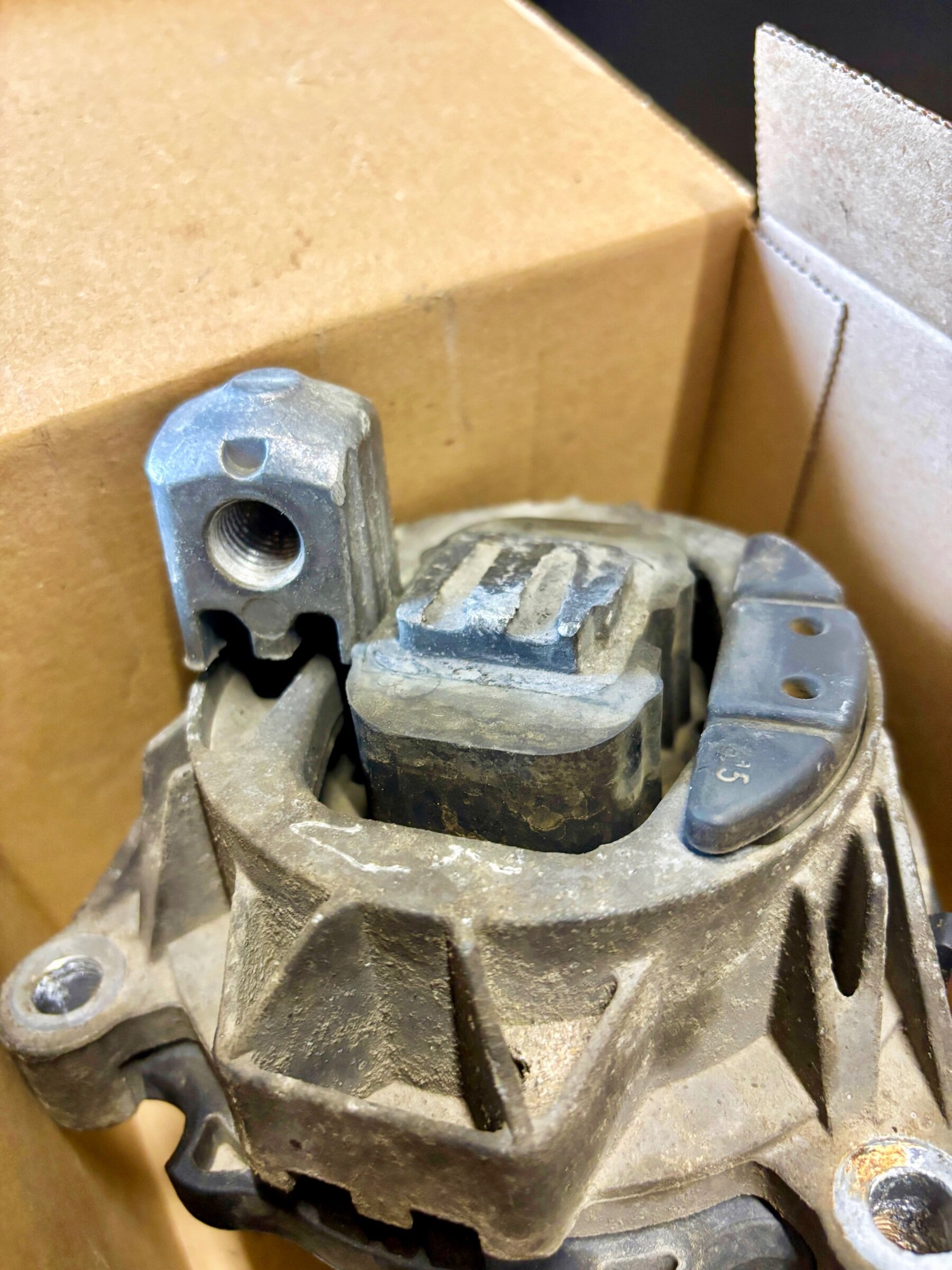

    F34 335d xDrive

Ostatnie wizyty
Osiągnięcia GR
