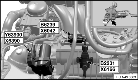

    To jest rura doprowadzająca powietrze do kompresora NIVO. Widziałem jeszcze takie patenty że na początku tej rury dokładany był filterek paliwa ?

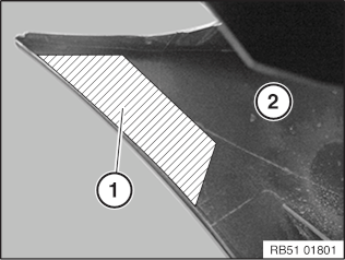

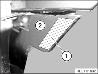

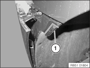

    Widzę , że ściągnąłeś zderzak?
    Zwróć uwagę na dwa punkty.....
    Pierwszy będzie dotyczył zabezpieczenia przed przetarciem a w późniejszym terminie przed korozją...

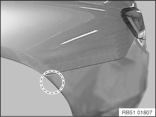

    Jest to łączenie pomiędzy błotnikiem a zderzakiem
    Drugi punkt to klejona część zderzaka do plastikowych prowadnic. To klejenie ma miejsce zaraz przy kole , czyli koniec zderzaka. U mnie tego nie było tak więc mogę domniemać, że ktoś tu już grzebał.... :twisted:
    D55VkFQM

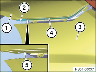

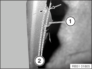

    Aby zapobiec ścieraniu się lakieru pomiędzy poszyciem tylnego zderzaka (3) a ramą boczną (1), w obszarze niewidocznego połączenia należy nakleić folię ochronną (2) i (4).
    Folia ochronna (2) to część ukształtowana, folia ochronna (4) to pasek foliowy (odniesienie do źródła BMW Parts Department).
    Uwaga dotycząca instalacji:
    Podczas klejenia folia ochronna nie może wystawać poza krawędź (5) ramy bocznej (1)
    1VnXiYMGvI
    1VnXcORlt2
    1VnXXVBzdh
    1VnXdjKto3
    1VnXhxGwDk
    1VnXR4gBbR
    1VnXRjipFG

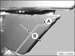

    Notatka:
    Klej nie może być nakładany w obszarze (A).
    (A) = 10 mm
    Klej nakładać tylko w obszarze (B).
    (B) = 10 mm
    Nałóż warstwę kleju (szerokość 10 mm, grubość 8 mm) blisko końca mocowania (1). Notatka:
    Użyj kleju do szyb .
    Nie umieszczaj pojazdu w myjni samochodowej przez następne 48 godzin.
    Wciśnij nakładkę zderzaka na mocowanie.
    Zmontuj pojazd.
    Zetrzyj nadmiar kleju (1) w dół i wypełnij szczelinę (2).

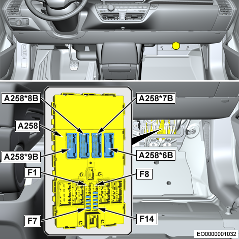

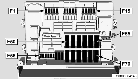

    Popatrzyłem na schematy i rzeczywiście bezpiecznik F101 ........ 40A zabezpiecza moduł na nogi A58......
    FEshKEjY
    W/w bezpiecznik jest załączany przez bistabilny przekaźnik , który jest niestety niewymienny.
    Co jeszcze , bezpiecznik F101, jest zasilany z linii 30F.....
    Terminal 30F
    Zacisk 30F zapewnia zasilanie napięciowe dla jednostek sterujących i komponentów, które podczas normalnej pracy wymagają zacisku 30, ale mogą być wyłączone w przypadku awarii.
    Elektronika skrzynki przyłączeniowej (JBE) steruje bistabilnym zaciskiem przekaźnika 30F.[
    Za pomocą systemu diagnostycznego można przeprowadzić kontrolę działania przekaźnika bistabilnego w tylnej skrzynce rozdzielczej.
    Fx5h42cB
    1.Przekaźnik, zacisk 30B (włożony)
    2. Zacisk przekaźnika 30F (lutowany)
    3. Przekaźnik bistabilny, zacisk 15N (lutowany)
    4. Przekaźnik podgrzewanej tylnej szyby (lutowany)

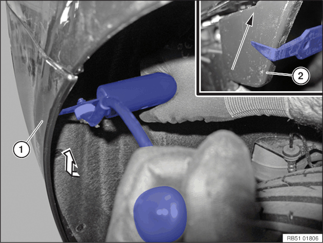

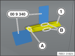

    - Najpierw zwolnij przedni zaczep (A).
    - Następnie zwolnij górne i dolne zaczepy (B).
    ByChTteF

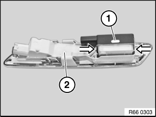

    - Nie wolno wywierać nacisku na powierzchnię czujnika PMA (1)!
    BWk28PGV
    - Ostrożnie odblokuj zaczepy odpowiednim narzędziem. Wymontować czujnik asystenta parkowania (1) z pomocniczego kierunkowskazu (2). Uwaga dotycząca instalacji:
    Zaczepy muszą się poprawnie blokować!

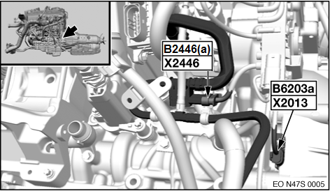

    Zwróć uwagę na czujnik ciśnienia i temperatury paliwa . On lubi się rozszczelniać, widać to przy kości elektrycznej czujnika .
    Po pewnym czasie olej napędowy potrafi przejście przez izolacje przewodu do komputera auta.

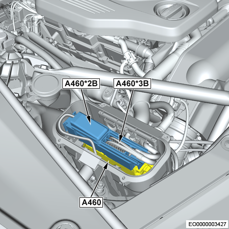

    Wtedy należy wyjąć główną kość w komputerze i zobaczyć czy nie ma tam ropy. Na jednym z filmików na YouTube chłop miał z 5cm paliwa.
