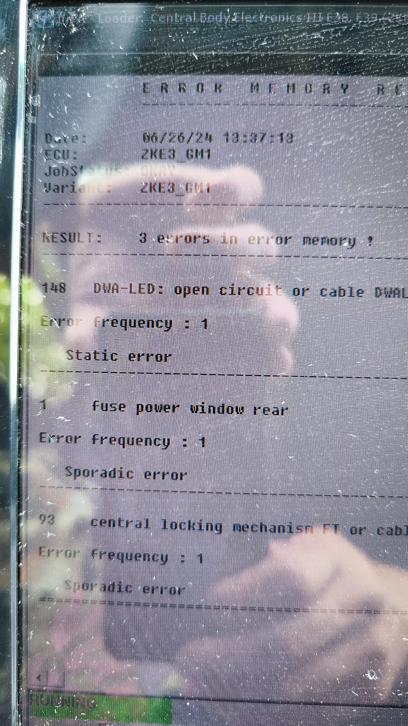

Tylko informacyjnie. Kostka sprawdzona, przeczyszcozna profilaktycznie. Bez efektu . Dzisiaj znowu odmówił współpracy z zamka. Obstawiam moduł. Pozdrawiam!
Dziękuję, sprawdzę.
Dziękuję za zainteresowanie. Jeśli rozwiąże problem, napiszę. Pzdr
Dzięki, szumrak za zainteresowanie. Te błędy miałem już wcześniej, a centralny działał. Sądzę, że to jednak moduł komfortu. Czy on odpowiada też za centralny?
Błędy zczytane z nadwozia, centralna elektronika nadwozia ZKE3. Dzisiaj ożył przycisk wewnątrz i zamykanie z zamka. Podczas próby kodowania kluczyka słyszę takie pykniecie za schowkiem. Tam jest moduł komfortu? Jego to wina?
CZołem! Jak w temacie, najpierw z kluczyka raz dzialal, raz nie. Potem przestał ryglować zamki podczas jazdy, ale jeszcze działał z zamka, aż umarł całkowicie. Bezpieczniki sprawdzone,wcześniej kody błędów to 1, 93, 148 Szukałem i nie znalazłem odpowiedzi. Czy to moduł komfortu? Z góry dziękuję za pomoc.
Czołem! Jeśli nie chcesz rozbierać przycisku na darmo, a masz INPe, to możesz z jej poziomu spróbować otworzyć szybę klapy. Jeśli otworzy to najpewniej przycisk, jeśli nie to moze być wiązka klapy. U mnie otwierało z INPy i był zepsuty przycisk. Jak będziesz kupował, to zwróć uwagę, bo przedliftowy różni się chyba od poliftowego. PZDR!
Jeszcze nie, sprawdzałem. Sądzę, że to chyna bardziej błąd 93: central locking mechanizm ft or cable STZVFT defective. Ktoś to przerabiał?
Czołem! Mam problem z centralnym zamkiem. Nie działa z pilota, nie działa z kluczyka. Otwiera i zamyka z kluczyka tylko drzwi kierowcy. Przyciskiem na konsoli centralnej otwiera i zamyka. Błędy jak w temacie: 148 i 93. Miał ktoś podobny problem i wie jak go rozwiązać? Z góry dziękuję za zainteresowanie.
