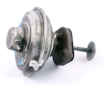

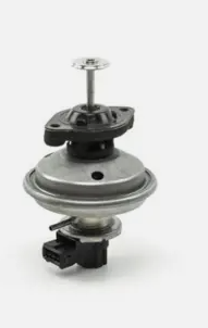

  2. Witam Moje bmw to e82 123d z 2007 (WBAUR51090VF15018) Chciałem wyczyścic zawór EGR, i stwierdzilem ze kupie nowy bo nie sa to duze pieniądze tak wiec kupilem zawór ktory wyglada tak: (wg bmwfans / vin ) jednakze okazalo sie ze w aucie mam taki: czyli bez tej wtyczki. dlugo szukałem i ogolnie nie potrafie znalezc nowego takiego. I teraz pytanie, do czego sluzy ta wtyczka ? Do sterowania zaworem? czy jest to tylko czujnik moge uzyc takiego zaworu ?
