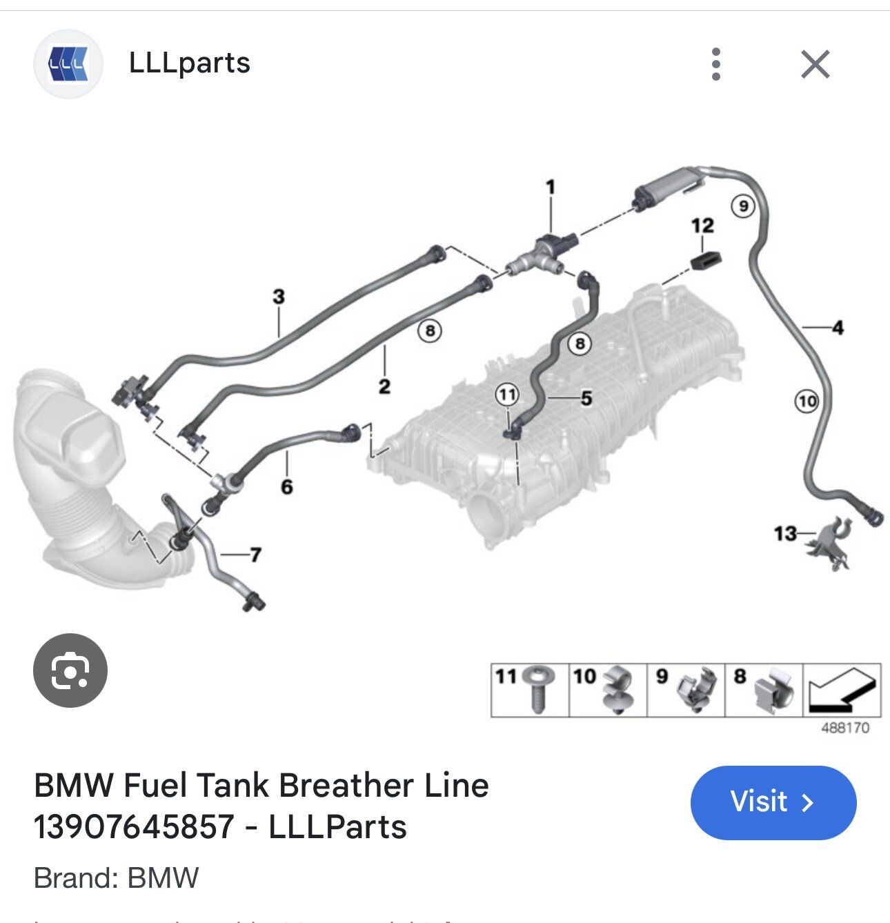

  3. Poszukaj sobie wątków o "fuel tank breather valve", prawdopodobnie to stąd pochodzi tykanie i z tego co inni piszą to chyba jest to normalne 1 na zdjęciu
