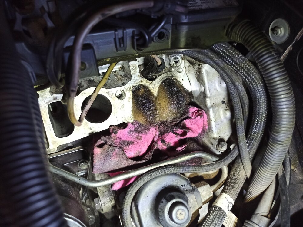

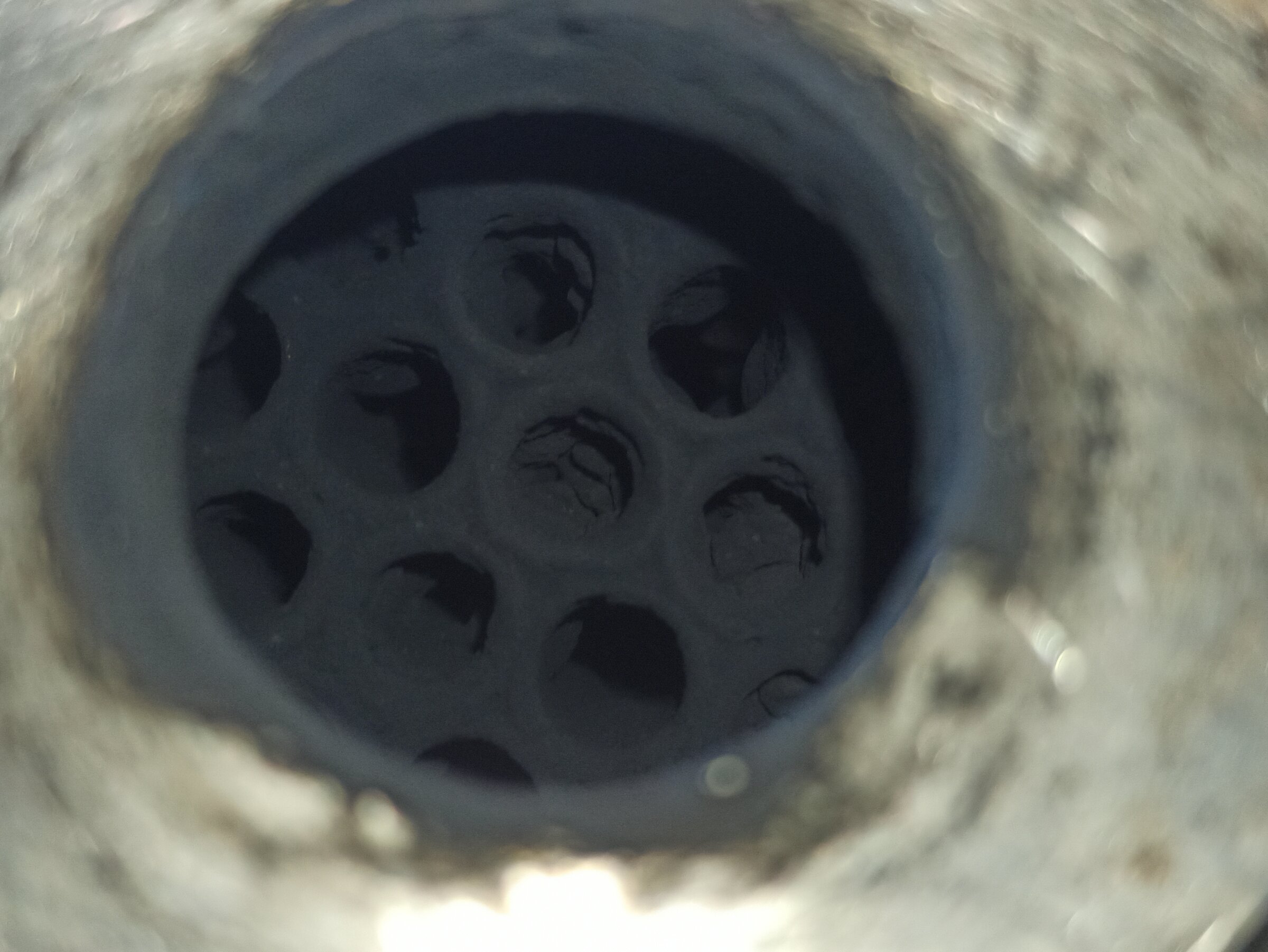

Właśnie też słyszałem o tym orzeszkowaniu, ale sztuczna inteligencja mówi że to zabawa za 1700-2000zł, to już wolałbym sobie kupić taki odkurzacz do orzeszkowania, nawet chiński w tej cenie i samemu robić :D. Płyn do kominków spisał się bardzo dobrze, tylko pytanie, czy nie będzie to miało negatywnego wpływu na uszczelniacze i przylgnie zaworową. F31 jeździ na razie i jest wszystko w porządku, więc chyba nie ma co panikować. Moja procedura w F31 wyglądała następująco. Pierwsze skrobanie śrubokrętem z grubsza i odsysanie odkurzaczem, zalanie płynem na 10-15min, szorowanie szczoteczką do zębów + kilka trytytek na wkrętarce, odsysanie odkurzaczem i przedmuchanie kompresorem. Czynność powtarzałem 3-4 razy aż zawór był czysty, sprawdzałem endoskopem.- Czyszczenie kolektora /kanałów dolotowych/zaworów
Witam, jakiej chemii najlepiej użyć do wyczyszczenia kolektora i kanałów dolotowych z nagaru. Rok temu w aucie mojego ojca (f31 n47 430k km), ktore jest wołem roboczym i go nie szkoda, czyściłem doloty płynem do mycia szyb kominkowych. Widzałem dużo opini, że to jest ryzkowne, bo wchodzi w reakcjie z aluminium i może uszkodzić uszczelniacze zaworowe. Jest jakaś bezpieczna alternatywa dla tej chemii, może ktoś ma jakieś doświadczenie w tej dziedzinie? Niedługo będę ściągał kolektor w mojej f10, bo mam do wymiany uszczelki podstawy filtra i chłodniczki oleju. Na liczniku wybiło 200k km, auto jeździ głównie trasy i zawsze na sporcie, ale nie wiem czego mogę się tam spodziewać, dlatego chciałbym się przygotować. Wrzucam kilka zdjęć z czyszczenia f31.- "Klepanie" tylko w czasie jazdy i tylko z gazem

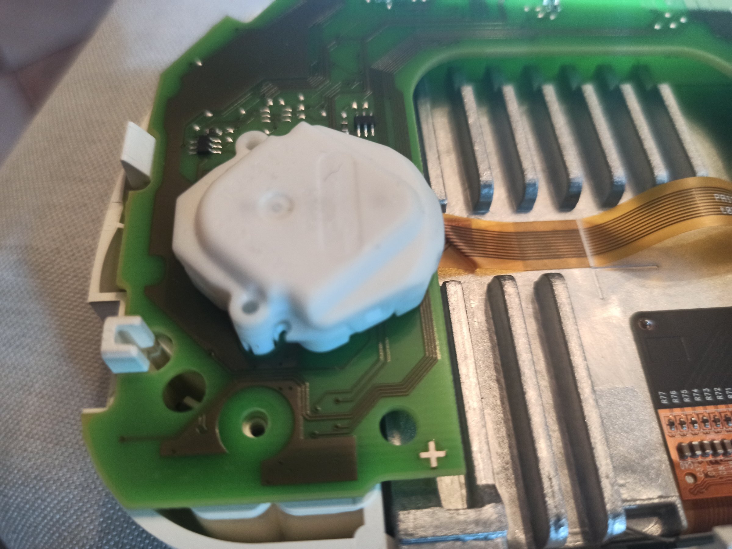

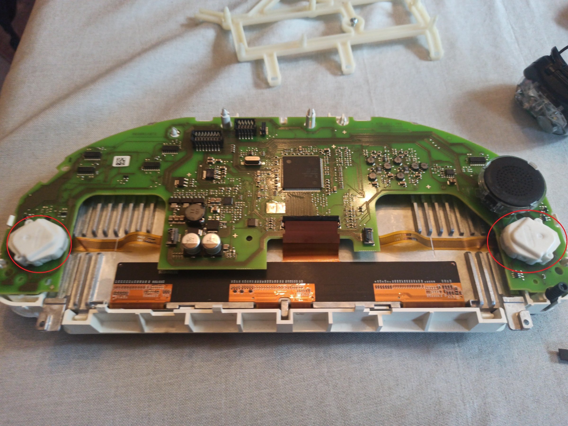

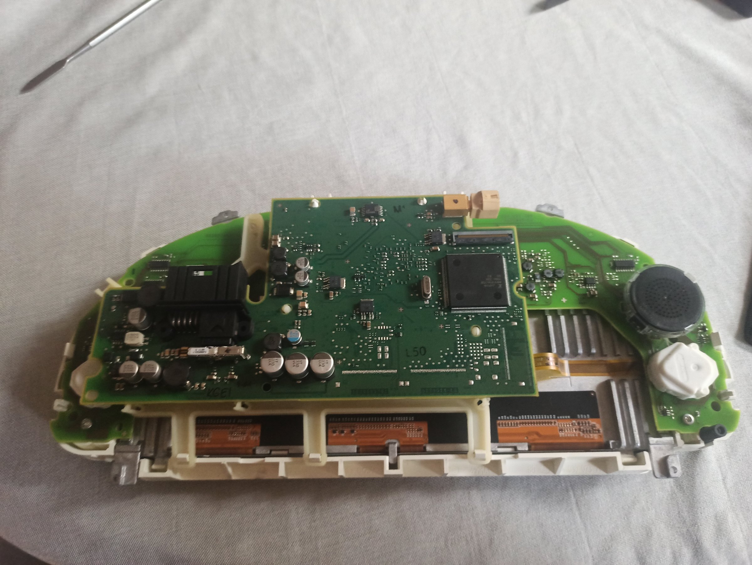

No ja też tak myślę, dlatego chciałem się do niej dobrać i poprawić luty. Szkoda że nie ma żadnego tutoriala jak rozebrać ten licznik :). Może są jakieś patenty jak to rozebrać nie uszkadzając niczego.Ptero1989 zmienił(a) swoje zdjęcie profilowe- Wymiana diody led kierunkowskazu w liczniku
Kierunki świecą prawidłowo, żarówek żadnych nie wymieniałem.- Wymiana diody led kierunkowskazu w liczniku
No ja się poddałem, będę musiał poszukać jakiegoś speca, bo trochę mnie to irytuje. Szkoda że ten demontaż taki skomplikowany bo takie diody to chwila moment wymienić. Jestem ciekaw co z tą moją diodą, bo raz świeci, raz przerywa, raz w ogóle nie świeci. Może to kwestia zimnego lutu, tak to naprawa trwała by 2 min.- Wymiana diody led kierunkowskazu w liczniku
Diabeł mnie podkusił i zacząłem zdejmować te oringi... Pierwszy duży zszedł w miarę gładko, w drugmi ułamał się jeden zaczep ;d. Ale tych mały oringów to nie idzie ściągnąć za chiny, czuję że jak użyje więcej siły to się połamią. Ale rzeczywiście żeby dostać się do tych wskazówek trzeba to zdemontować. Da rade to zrobić ale trzeba mieć nowe ringi i pewnie ta folię :D.- Wymiana diody led kierunkowskazu w liczniku
No to nie będzie łatwe zadanie. Boje się ze mogę coś uszkodzić dookoła tych ringów, bo to trzeba jakoś podważyć. Dziwne że w całym internecie nie ma żadnego filmiku jak to rozebrać. Na razie to zostawię, bo zepsuję. Lepiej jeździć z uszkodzoną diodą led niż bez zegara :). Może ktoś kto ma wiedzę na ten temat jeszcze coś podpowie. - Komunikat otwartych drzwi kierowcy
